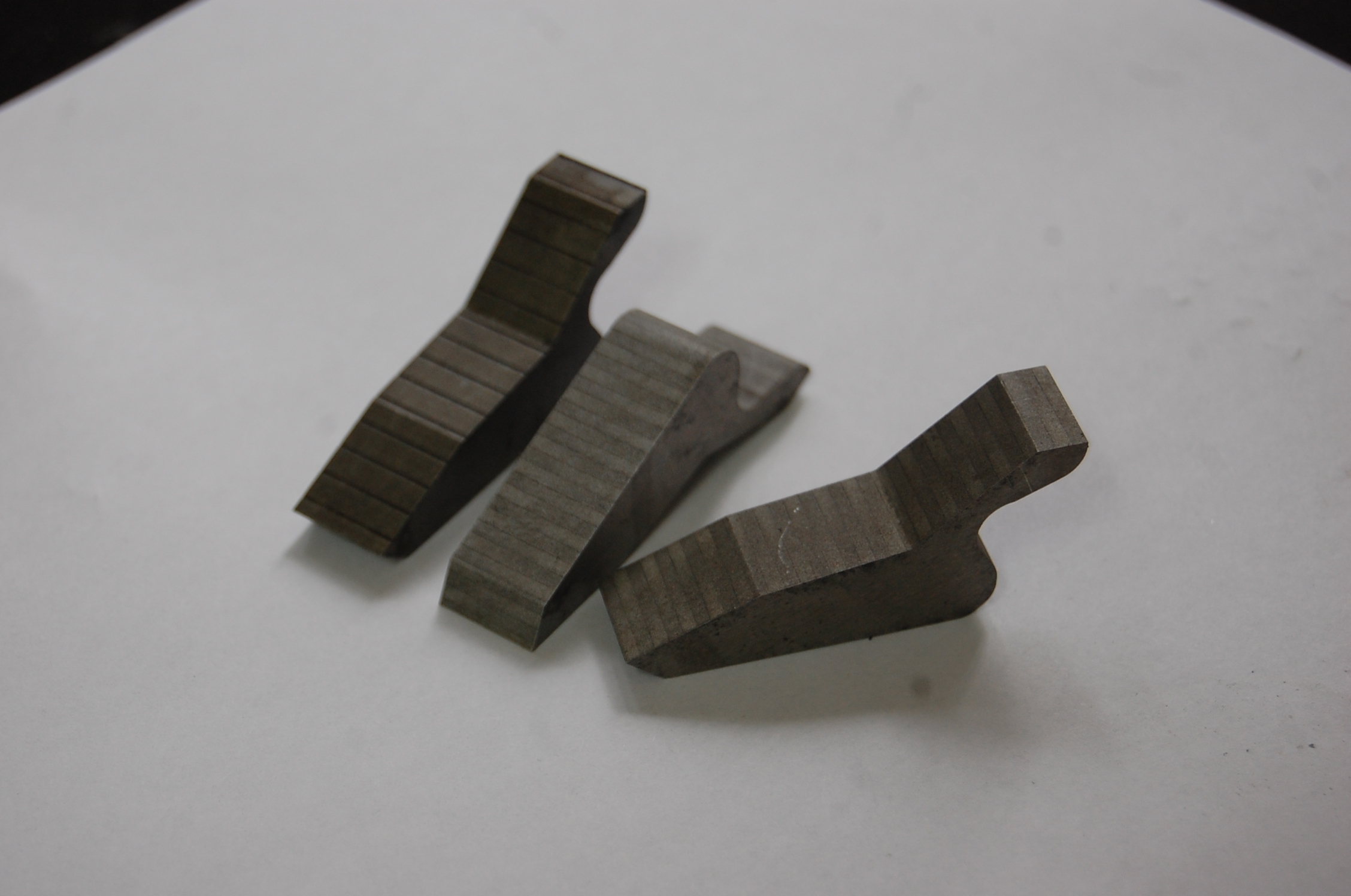

kamar pisze:Umęczone sterowanie krańcówkami, lekko poprawione w stosunku do chińskiego wzorca.
Za co odpowiadają te krańcówki?

Dwie sterują nawrotem bębna a trzecia zabezpiecza przed wyjechaniem w razie awarii.

Piotrjub pisze:w alu tak się robi niestety
No nie wiem. Założyłem dziś świeży drut i powierzchnia jest całkiem do przyjęcia. Czyżby drut chodząc na innych materiałach zmieniał właściwości ?
Koncepcja z falownikiem, zamiast klapiących styczników do napędu bębna, się sprawdza.
