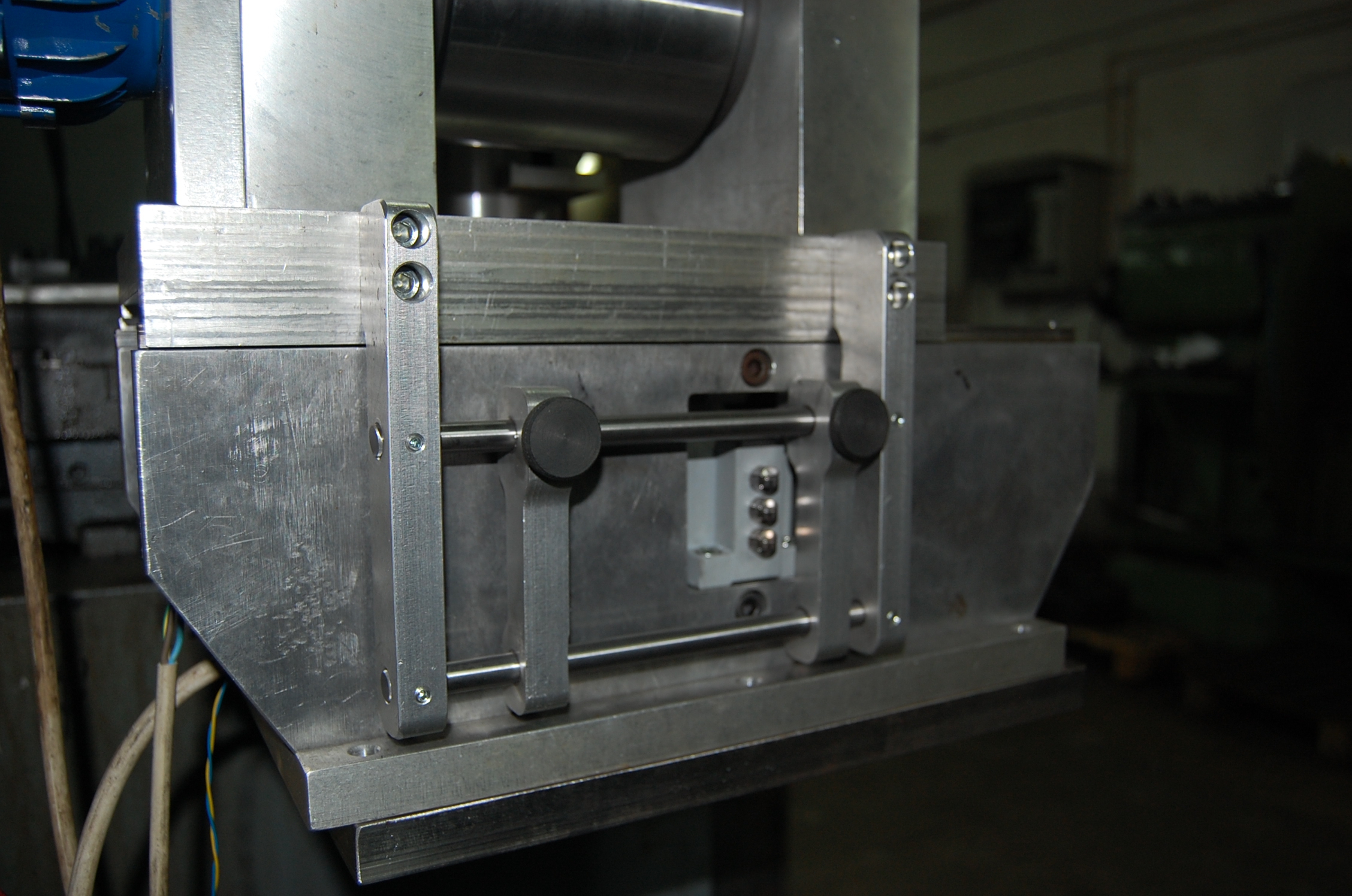

Post napisał: kamar » 10 lis 2015, 18:14
Umęczone sterowanie krańcówkami, lekko poprawione w stosunku do chińskiego wzorca.

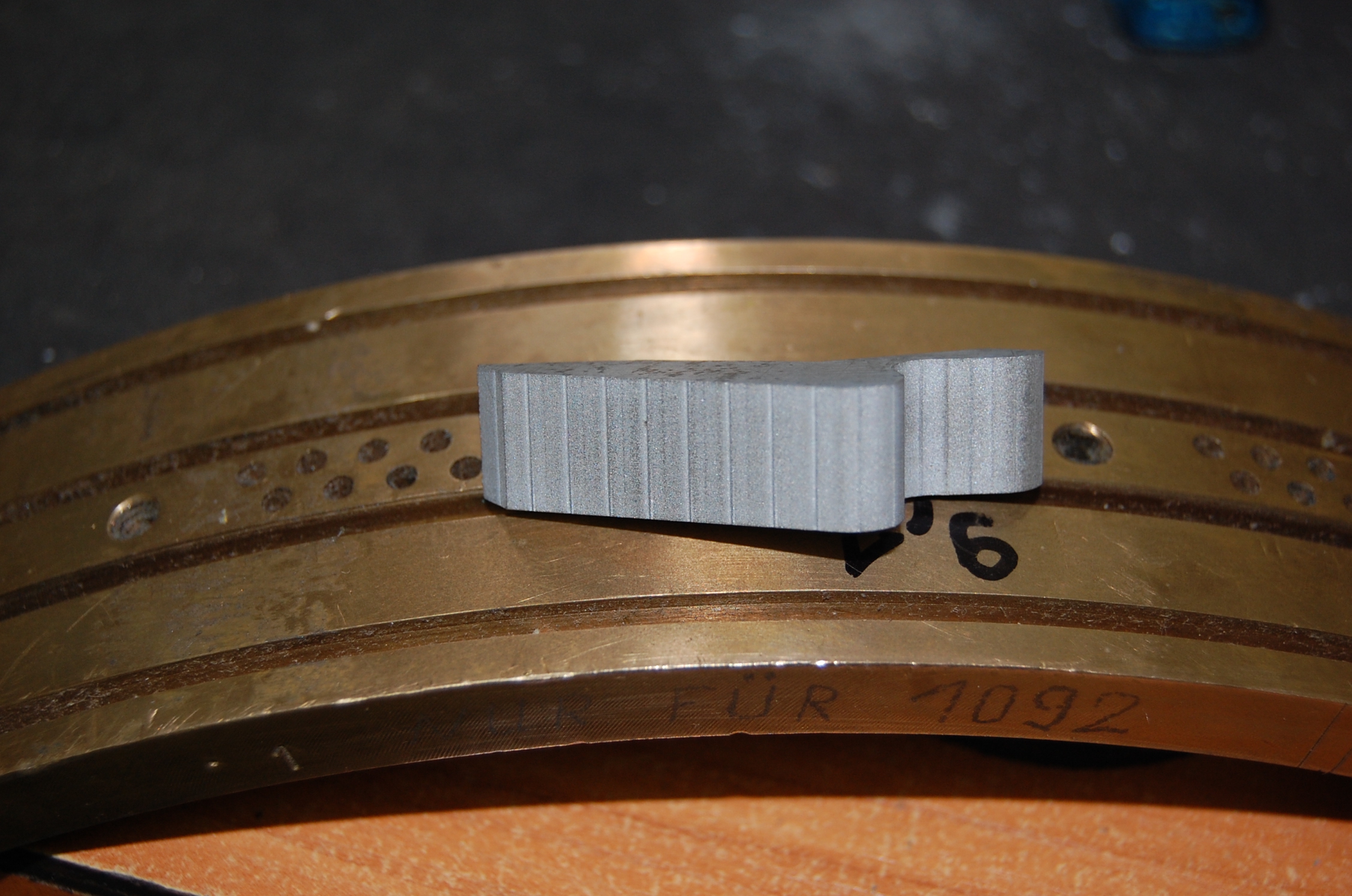

Post napisał: kamar » 12 lis 2015, 10:08
Mam pytanko do tnących takimi drutówkami - pojawił mi się taki efekt na powierzchni. Jakieś sugestie co do przyczyny. To jest aluminium jechane ok. 10mm/min i te prążki powstają w momencie nawrotu drutu. Na stali tego nie zauważyłem. Rolki zmieniane dopiero co. Pomoże ktoś ?
Piotrjub
Posty: 1494
Lokalizacja: Gdansk
#219
Post napisał: Piotrjub » 12 lis 2015, 10:35
w alu tak się robi niestety
Posty w temacie: 402
Posty: 17211
#220
Post napisał: kamar » 12 lis 2015, 10:55
U, to nie fajnie. Dzięki wielkie, przynajmniej nie będę kombinował.
