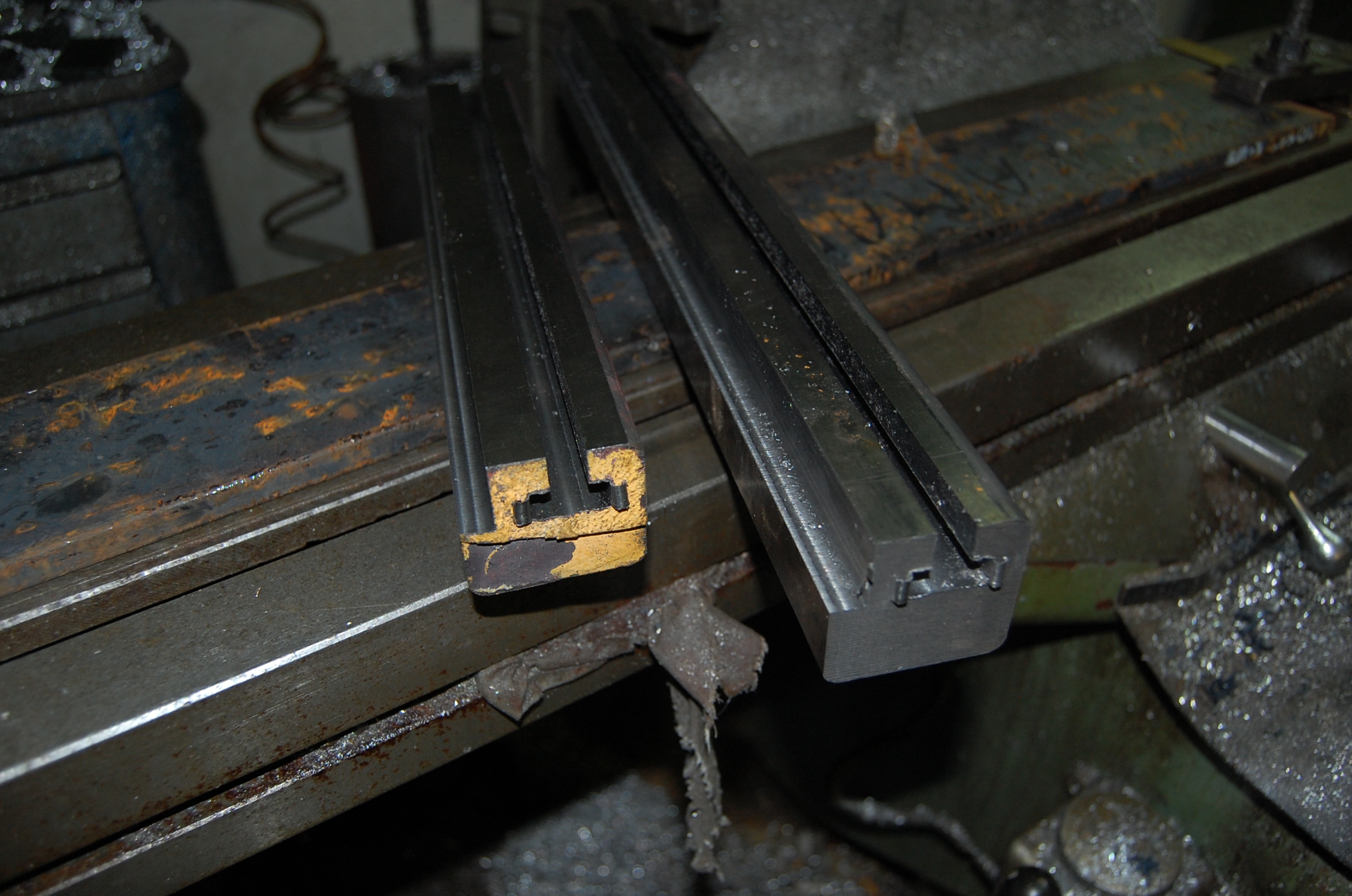

Post napisał: kamar » 09 lis 2015, 16:17
pukury pisze: dodając - tu również ciężko - potrzebowałem wióra żeliwne i tylko JEDEN kol. się odezwał.
Słabo nagłośniłeś :) Kilka dni temu miałem parę wiader.
Szykuję stoli do niej i pewnie jeszcze trochę będzie.
