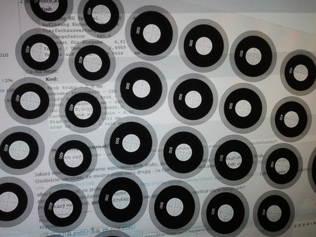

Post napisał: pasierbo » 09 kwie 2012, 12:07
To jak to w końcu jest? Da się gdzieś ustawić parametry do konkretnego enkodera i śruby?
Yogi_ pisze:albo kombinować ze zrobieniem samemu: http://code.google.com/p/wheel-encoder-generator/ - tylko pytanie jaką szerokość szczeliny mają popularne transoptory.
Robiłem takie rzeczy i jestem w stanie zrobić tarczkę o każdej ilości kresek. Tylko to na nic się nie zda jeżeli wymagana jest ułamkowa ilość kresek. Lipa.
Enkodery z drukarek HP mają 150 kresek na cal. kiedys wyprowadziłem sobie wzór na średnicę podziałową tarczki.
d=lkr*25,4/(150*pi)
Gdzie lkr to liczba kresek które chcemy uzyskać
Przy zbyt małej ilości kresek to niestety ta tarczka wychodzi trochę zbyt mała. Tak minimum to 300/400. Czy dałoby się to jakoś przerobic żeby to zadro miało pełna ilośc kresek na jeden mm? Mielibysmy sprawę załatwioną. Czy ja może źle coś zrozumiałem?
