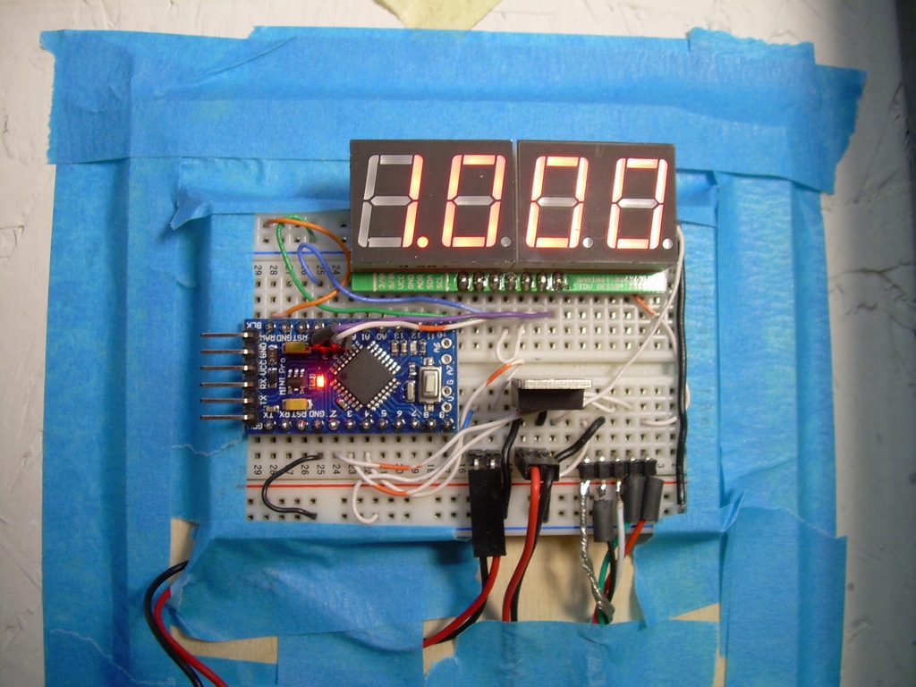

Napisz co właściwie chcesz osiągnąć.
1. Czy tylko odczytanie pozycji enkodera i wyświetlenie z możliwością wyzerowania? Tak jak w suwmiarce elektronicznej?
W zasadzie tak.
strikexp pisze: Jeśli tak to łatwiej to będzie napisać od podstaw, od razu na tani wyświetlacz.
2. Z jaka dokładnością chcesz otrzymać wynik? I z jaką maksymalna prędkością chcesz obracać enkoder?
Myślę, że dokładność i prędkość jaką da się uzyskać nie powinna się ograniczać na etapie programowania. Na ile to możliwe warto uzyskać parametry na jakie tego typu części pozwalają. ale dla formalności podam, że wyświetlanie mogło by być w milimetrach do dwóch miejsc po przecinku, a prędkość obrotowa enkodera do dziesięciu obrotów na sekundę.

Widzę, że nie jest konieczny wyświetlacz na SAA1064, czy to oznacza, że
http://allegro.pl/wyswietlacz-led-z-int ... 48420.html
też będzie pasował bez problemów a ważne jest tylko to byle był na I²c?
upanie pisze:
Nie. Musi mieć taki sam protokół albo musisz przerobić kod programu....
Czyli to coś takiego z allegro za 42 zł też może nie pasować, tak?

pioterek pisze: Myślę, że dokładność i prędkość jaką da się uzyskać nie powinna się ograniczać na etapie programowania. Na ile to możliwe warto uzyskać parametry na jakie tego typu części pozwalają. ale dla formalności podam, że wyświetlanie mogło by być w milimetrach do dwóch miejsc po przecinku, a prędkość obrotowa enkodera do dziesięciu obrotów na sekundę.
1. Na etapie programowania powstaje kod źródłowy, z którego można skompilować/zrobić program. Co nie znaczy że da się skompilować ten program na innym urządzeniu.
2. Arduino z trudem kompuluje programy na różne modele Arduino. Już nawet nie marząc o innych urządzeniach.
3. Ograniczeniem prędkości odczytu, jest prędkość procesora ( upraszczam ). Dla standardowego Arduino UNO jest to 16MHz, inne modele są dużo droższe i nie zaskakują prędkością. Wyjatkiem jest Arduino Yun, ale kosztuje około 300zł.
Standardowe Arduino UNO jest przynajmniej 1000 razy wolniejsze od typowego komputera. Od mojego nowego jakieś 2000-4000 razy, dlatego nie nadaje się do wymagających obliczeń. Kiedyś testowałem ile wyciąga takie Arduino, ale szału nie było pomimo że tysiące impulsów na sekundę obsługiwał bez problemów.
4. Do wymagających zastosować najlepiej kupić komputer jednopłytkowy za około 100zł. Ale tam już jest linux i nie jest to raczej zabawka dla totalnego amatora. A bynajmniej wymaga kilku godzin zapoznania z tematem.
Plusem jest to że taki program da sie przenieść na każdy komputer ( o ile ma wyjścia GPIO do podpięcia enkodera). Na ogół taki komputer jednopłytkowy ma od razu wyjście na monitor.
Napisz konkretnie jakie chcesz parametry.
pioterek pisze: Czyli to coś takiego z allegro za 42 zł też może nie pasować, tak?
Jak interfejs jest inny to nie ma prawa pasować. Dlatego zalecałem przestudiowanie dokumentacji.

Wszystkie te ogłoszenia na Allegro oferują interfejs I²C, ale inny układ scalony niż w projekcie na filmie, bo tam był SAA1064
Parametry:
Wyświetlanie mogło by być w milimetrach do dwóch miejsc po przecinku, albo do jednego gdyż wyświetlacz ma tylko 4 cyfry. Właściwie to powinno działać tak, że po przekroczeniu 10 cm przecinek przeskakuje o jedno miejsce dalej tak, żeby pokazywać wszystkie naliczone milimetry i setne milimetra wtedy niestety znikną. Prędkość obrotowa enkodera do dziesięciu obrotów na sekundę.

W takim razie jest to artykuł dla osób które nie mają o tym bladego pojęcia. Jeżeli to przeszkoda to trudno. Czy ktoś mógł by ten układ rozrysować - jakiś schemat i może drugi dla arduinoUNO

naszukałem się tego schematu
http://forum.arduino.cc/index.php?topic=325463.0
