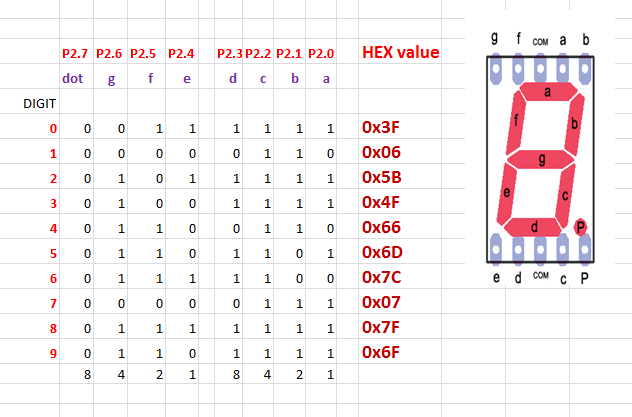

Wydaje mi się, że jedną z przyczyn złej pracy programu jest błędna - niezgodna ze stanem faktycznym tabela kodowa.
Trzeba ją troszeczkę przekombinować, kolejna przyczyna to wyświetlanie cyfr które w tym układzie ma inne kody niż program od innego układu.
strikexp
Posty w temacie: 105
Posty: 4714
#54
Post napisał: strikexp » 16 kwie 2017, 01:35
Też tak myślę pioterek. Chociaż równie dobrze mogłeś źle podłaczyć wyświetlacz do Arduino.
pioterek
Posty w temacie: 69
Posty: 1724
#55
Post napisał: pioterek » 16 kwie 2017, 02:57
I teraz podłożyłem poprawne kody do tabeli w 36-tym wierszu szkicu,
Kod: Zaznacz cały
0x3F,0x0A,0x6D,0xEB,0x5A,0x73,0x77,0x2A,0x7F,0x7B
no i pokazują się normalnie liczby w kolejności. Pozostaje jeszcze wykombinować tak, aby zaczęły świecić wszystkie cyfry wyświetlacza, bo jak na razie cały czas świeci tylko pierwsza i nie wiem co ona właściwie pokazuje, ale wydaje mi się, że tysiące impulsów, a jednostki, dziesiątki i setki trafiają w pustkę.

Tylko taki wyświetlacz z bezpośrednim zasilaniem diod LED, zajmuje mnóstwo pinów. Nie wiem czy podepniesz do Arduino UNO(mini, nano to to samo w innej obudowie) więcej niż 3 cyfry. Dlatego polecałem wyświetlacz na przejściówce I2C.

A nie prosciej kupic wyswietlacz typu 2x16 czy 4x20 z duzymi cyframi ktory obsluguje sie banalnie z poziomu arduino. Sa gotowe biblioteki, jedna funkcja i sie wysyla dowolny znak. Podlaczenie do Arduino rownież banalne.
