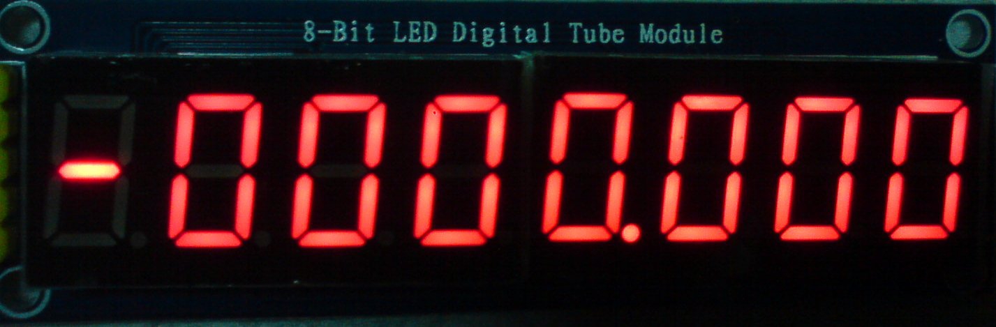

Zobacz jak to u Ciebie działa, i nagraj może filmik.

Któryś z nas ma pokręconą kolejność. Być może ja bo nie jest logiczna. Przekonam sie gdy dotrze do mnie drugi, podobny wyświetlacz z aliexpress.
I to jest właśnie powód, dlaczego uważam ten sterownik za chińskie gówno. Nie ma żadnej unifikacji sterowania.
Znajdź w moim programie fragment:
Kod: Zaznacz cały
int setDigit(int number)
  // kolejnosc 4,3,2,1,8,7,6,5
  switch (number)
    case 1: digitAddress = 0b00010000; break;
    case 2: digitAddress = 0b00100000; break;
    case 3: digitAddress = 0b01000000; break;
    case 4: digitAddress = 0b10000000; break;
    case 5: digitAddress = 0b00000001; break;
    case 6: digitAddress = 0b00000010; break;
    case 7: digitAddress = 0b00000100; break;
    case 8: digitAddress = 0b00001000; break;
    default: digitAddress = 0x00; break;
  return digitAddress;
On odpowiada za kolejność cyfr na wyświetlaczu. Wystarczy pozamieniać kody bitowe miejscami(np 0b00010000).
Ale dlaczego nie działa Ci enkoder to nie wiem. Jak będę miał chwilę to zerknę w jego dokumentację.

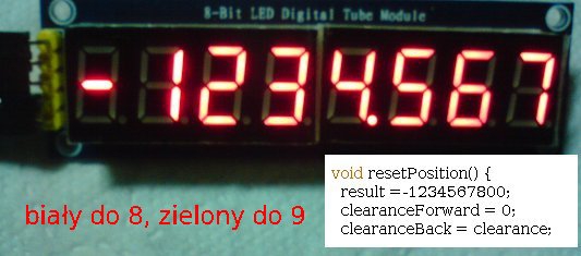

Tak, zdaje się że prawidłowo ustawiłeś cyfry wyświetlacza.
Możesz dodatkowo sprawdzić zmianiając funkcję resetującą wynik. Należy zmodyfikować w ten sposób wartość result:
Kod: Zaznacz cały
void resetPosition() {
  result = 2345678000;
  clearanceForward = 0;
  clearanceBack = clearance;
Cały czas mam wrażenie że źle podłączyłeś enkoder i dlatego nie działa. Moje DRO bazuje jedynie na 2 przewodach z kodem Graya. Mógłbyś dać zdjęcie?

Post napisał: pioterek » 12 maja 2017, 06:43
Kod: Zaznacz cały
 result =
wpisałem inny, bo z tego wychodziły bzdety, połączenie jak napisałem niżej.
