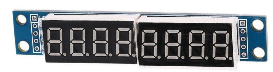

Wyświetlacz musi być koniecznie na sterowniku 74HC595. Tylko taki obsługuje.

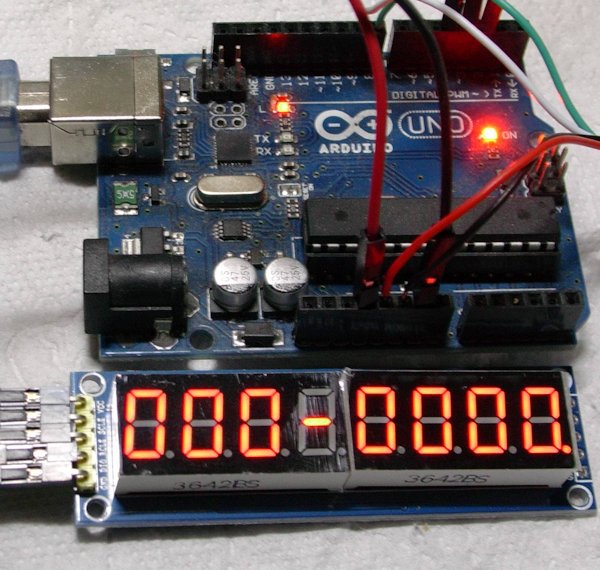

Dobrze, chodziło mi o które styki, ale znalazłem, że do 8 i 9. chciałem jeszcze zapytać w jaki sposób miał by wyglądać schemat resetowania na 6-tej nodze. Czy do masy czy do plusa 5V, czy przez rezystor. No i jeszcze zawiadamiam, że program nie liczy, jest jakiś błąd. Pokazuje się jedynie [000-0000]. Nie wiem czy może wejścia enkodera powinny być programowo podciągnięte wewnętrznymi rezystorami. właściwie to bym chciał wiedzieć skąd wiesz co trzeba napisać w tym programie, może ja też bym się tego nauczył?

Program działa u mnie, więc źle podłączyłeś lub skonfigurowałeś. Enkoder pewnie dobrze do pinów 8 i 9, być może warto dać rezystor 1k. Wyświetlacz powinien być na 2, 3, 4.
Przycisk reset powinien być tzw microswitch lub jakiś zwierny. Ponieważ wejście nr 6 jest podciagnięte pod zasilanie i zwarcie go do masy spowoduje zresetowanie.
Zalecam ostrożność, zrobienie zwarcia może uszkodzić nie tylko Arduino ale też USB w komputerze a nawet coś więcej. A zwarciem będzie nawet brak rezystora na jakimś pinie.
Co do konfiguracji to poza pinami należy podać luz i przeliczyć odległość na impuls.

Zrób zdjęcie jak możesz. Skoro wyświetla 0000-0000 to wyświetlacz i Arduino działa prawidłowo.

Po pierwsze to któryś z nas ma zryty wyświetlacz :mrgreen: U mnie wyświetla sie prawidłowo a u Ciebie cyfry są w innej kolejności. Nie załapałem o co chodzi z 000-0000 :mrgreen:
Normalnie powinno wyświetlać -000.0000 bo chyba minus wyświetla się już od zera.
Podaj model enkodera którego używasz. Zerknę co jest nie tak.
Z tym zdjeciem to chodziło mi o połączenia przewodów.

strikexp pisze:...Wyświetlacz musi być koniecznie na sterowniku 74HC595. Tylko taki obsługuje.
No i jest :roll:
Może puszczę sobie jakieś proste demo ( jeżeli podasz do niego link lub dasz w załączniku ) które wyświetla jakąś konkretną liczbę na wyświetlaczu, albo w odpowiedniej kolejności i wtedy porównam z filmem który nakręcisz, to zobaczymy co jest z tym wyświetlaczem. Może jest inaczej połączony na płytce i przez to jest inna kolejność cyfr, albo jest do góry nogami jeden segment, jednak w programie takie coś da się zmienić? - Prawda?
