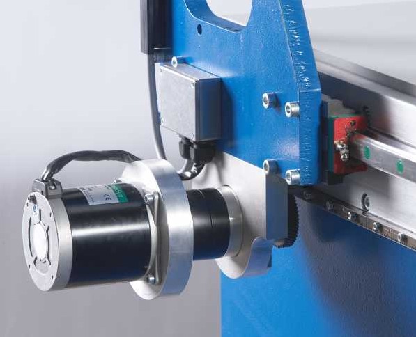

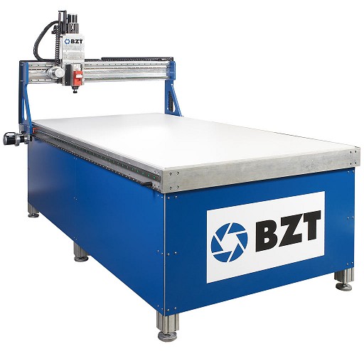

Od teorii do czynów - oto maszyna firmy BZT (pokazującej się już u nas na Allegro). Oś X na zębatce przez przekłądnię planetarną. Całość na konstrukcyjnych profilach aluminiowych. I co panowie - można, czy nie?

Post napisał: qqaz » 15 mar 2007, 22:46
Skoro jest zdjecie to zrobili a ładna , niebieska. Tylko...
Czy naped bramy, zębaty zrealizowany jest na dwóch silnikach lewym i prawym przy każdej nodze. Bo nie widać wałka łaczącego oba koła napedowe. I nie bardzo byłoby go jak poprowadzić pod blatem. Więc chyba dwa silniki. I co , krokowe? Może jeszcze zasilane z jednego sterownika aby zapewnić "synchronizację kroków na 100%" - znowu myślenie życzeniowe szybko zweryfikowane rozjechaniem nóg bramy. Takie siedmiomilowe buty tylko nie do pary i piechura rozerwało. Podejrzewam jednak albo servo z wbudowanym enkoderem albo, najbardziej prawdopodobne, pod płytą mocującą napęd przykręcony jest enkoder wleczony po zębatce. A silnik prądu stałego. No i ta przekładnia tak na oko dwustopniowa. A co z jej luzem kątowym odkładającym się na kole o średnicy około 50mm - jaką daje to niedokładność pozycjonowania? Upieram się przy swoim 0,25mm
ALe ogólnie to taki napęd w bramie ? Coś nie jest pokazane.

Post napisał: Wodzu » 15 mar 2007, 22:54
Ze zdjec wnioskuje ze penie niezle sobie za to policza :mrgreen:
Wykonane z profili aluminiowych (moze raczej systemu profili aluminiowych) i obite dechami. Nap pierwszym zdjeciu widac ze brame czyms cieli, mam nadzieje ze Waterjetem, a jezeli jakims palnikiem to nie daj boze zeby to nie bylo wyzarzone.
Po za tym jakos tak minimalistycznie wykonana jest ta bram w porownaniu do gabarytow maszyny. Ciekwawi mnie za ile ja chca sprzedac :mrgreen:
I jeszcze jedno to widze ze dali bardzo mala listewke zebata, a kilometrow to ma do zrobienia :cry:
Wzialbym maszynke Piotra Juba mimo ze mnijesza, ale ta nie budzi jakos mojego zaufania.

Piotr Rakowski
Posty: 2173
#28
Post napisał: Piotr Rakowski » 15 mar 2007, 23:29
Panowie, odreagowujecie coś, czy co? - każda maszyna jest do czegoś innego. Ta, nawet jeśli wg kol. qqaz ma tylko 0,25 mm to i tak do większości zastosowań np. reklamiarskich z powodzeniem wystarczy. A to, że nie nadaje się do precyzyjnych prac w metalach - to oczywiste. Po co więc bić pianę o tym, że krokowe lub nie, albo że wyżarzane lub nie. Tematem jest "dlaczego nie listwy zębate". A dlaczego nie?

Post napisał: kostner » 15 mar 2007, 23:51
Ano znam ta firme i wiem co prezentuja. Udzielaja sie nawet na niemieckim forum, na ktorym ich mniejsza seria zostala odpowiednio oceniona :). Z opisu na ich stronie wynika ze na Y maja po dwie sztuki krokowcoow 6A lub serw 400W.
Tutaj ich strona
