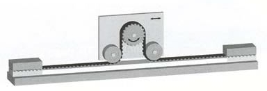

Post napisał: lenherd » 17 mar 2007, 15:40
Właśnie też o pasach myślałem ze względu, że nic nie trzeba doszlifowywać i poprawiać po fabryce dodatkowo pasek będzie bardziej odporny na niedokładności montażu niż listwa.
Myślałem o takim układzie jak na rys. z paskiem GT3 5MGT / 25mm.
Jednak do tej pory zniechęcały mnie nienajlepsze opinie o takim rozwiązaniu.
I teraz dzięki Koledze qqaz jestem w rozterce. :smile:

Post napisał: qqaz » 17 mar 2007, 16:34
Więc pogłębię tą rozterkę.
W mojej wiertarce ustawienie na X,Y nastepowało po zatrzymaniu się karetki - nastepowała relaksacja wszystkich naprężeń, ustepowało drganie pasa, itd - pełna cisza. I dopiero wtedy był wiercony otwór. Urzadzenie niedoskonałe w pozycjonowaniu - potrzebowało trochę czasu na znalezienie wymiaru, oddawało w rezultacie przysługę całości zagadnienia przez tą właśnie zwłokę ( tutaj ten kompromis o którym wcześniej pisałem - u mnie czas w zamian za dokładność) Oczywiście to, co opisuję jest w dużym powiększeniu i nie było wyrażnie odczuwalne ale kopiować rozwiązania należy rozumnie - na tym polega 95% roboty inżynierskiej.
A czy przy plaźmie bedzie tak samo? - nie do końca.
Kształt wycinany obarczony będzie "błędem narożnika" tym wiekszym, im większa jest prędkość głowicy - patrz szkic - pozostaje zwyczajnie policzyć przyrost długości pasa dla wleczonej masy w nawrocie przy największej prędkości i poszukać złotego środka miedzy błędem, prędkością a ceną pasa. ( można dać mocniejszy - cztaj droższy) Albo rozbudować węzeł napedu umożliwiający zwiększenie naciągu w pasie, gdzie zmiany obciążenia pasa od dynamiki relatywnie się zmniejszą.
I jeszcze dołożę żeby nie spać w nocy.
W większości przypadków obciążenia grupy "statycznej" - napięcie pasa, bezwładność wleczonego elementu, nierównomierność oporu itd są znacznie mniejsze od napięć rezonansowych, co przy długim pasie jest realnym zagrożeniem. Moim rozwiązaniem jest duża masa doczepiona do głowicy ( kosztem dynamiki ) Ale u mnie urządzenie głupio nie brzęczy Spodziewam się jednak że ten kierunek nie znajdzie uznania " bo przecież tak wolno się porusza!!!" fakt idzie wolniej może 20% Ale taniej o 90%. A zrobiłem całą wiertarkę w tydzień, choć przyznaję, że z tego co było pod ręką.
No i teraz w drugą stronę
Plazma przecież nie rakieta i na zakręcie nie wyskoczy - prędkość palenia nie taka jak w ploterze ( rysunkowym).
PS
pas przewijałem identycznie jak kolega naszkicował - proste i łatwe w utrzymaniu. Bardziej dokuczliwe są luzy w przekładni planetarnej silnika niż jakieś ta drgania. Następne urządzenie zrobiłbym w oparciu o reduktor na paskach zebatych ( nawet kilkustopniową) a nie przekładnią zębatą , bo ta, jak wyżej grzmi kol bartuss1 zawsze musi mieć luz międzyzębny, co przy większych przełożeniach powoduje w niej stuki tym bardziej wzmaciane, jeżeli po drodze do masy jest bądź co bądź elastyczny pas.

#43
Post napisał: numerek » 17 mar 2007, 17:48
twoje wywody są słuszne i prawie się z nimi zgadzam
co do pasa chcę zastosować naciąg ruchomy
w związku z tym nieszczęsnym rozciąganiem pasa mam zamiar naciągać pas sprężyną
myślę że to może skorygować luz i błąd związany z ciągliwością pasa
co do narożników to są inne przecież metody czy to wypalania czy frezowania narożników jeśli chodzi nam o dokładność wystarczy zrobić trójkącik wybiegając odpowiednio daleko poza krawedź i po kłopocie :)

Post napisał: qqaz » 17 mar 2007, 18:08
Widzę że dzisiaj nie porysuję tylko jak ta przekupa na rynku Ale sam chciałem...
No więc sprężynę zdecydowanie odradzam - pas w oprawkę, napiąć śrubą do właściwego naciągu i do pracy. Sztywność czy podatność pasa i sprężyny są nieporównywalnie rózne. Pas na sprężnie to jak guma od majtek a przecież chodzi o zwiększenie sztywności ( lub zmniejszenie odkształceń ) więc jak element elastyczny może coś usztywnić? ( może, przy tańcu GOGO... Wie kolega...).
A narożniki? Pokazałem bład trajektorii przy wykonywaniu kąta prostego polegający na przejechaniu współrzednej Y jako skutku dynamicznego rozciągnięcia pasa przez masę głowicy i sprężystego powrotu do prawidłowej wartości w czasie trwającego już ruchu na osi X - stąd ten garb do góry zamiast lini przerywanej która miała być wypalona. Nie ma tu nic do rzeczy inny sposób wykonania narożnika
