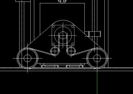

Post napisał: qqaz » 17 mar 2007, 09:00
lenherd pisze:czy te na akcesoria.cnc są dobrej jakości
kupiłem do innego celu niż naped posuwu ale można z nich coś uzyskać. Cięte są w pręcie ciągnionym, podobnie koło jest prosto z frezarki - stąd domowe uszlachetnianie - czyli szczota druciana na wiertarkę i po zębach - to na poczatek . Pózniej iglaczki, lupa, pomoc z rysunku którą każdy w domu potrafi zrobić ( oprócz mgr z Uniwersytetu -Ci to tylko wiedzą) i podświetlić lampą - w tym celu to czerwone kółko to otwór na wylot. Drugie łożysko koniecznie aby wykluczyć kołysanie się listwy podczas oceny współpracy. Pierwsze dotrzeć trzeba koło, tak, aby na całym obwodzie jednakowo pracowało. Najczęściej pomaga " korekcja" wierzchołka zęba - zapiąć dodatkowy promień - TYLKO DELIKATNIE !!! BEZ RASZPLI . Czesto listwa nacieta jest zbyt głeboko wtedy flexa na płasko ( nie krawedzią) i po jednym przejściu po zębatce oglądać wyniki Te poprawki to ułamki mm wiec delikatnie. Dobra para koło - zebatka nie może wykazywać zacięć w czasie toczenia - najlepiej gdy ie są wyczuwalne również " stukania " podczas toczenia z lekkim naciskiem. Koło po zębatce lekko uniesionej powinno się toczyć podobnie jak krążek po gładkiej listwie.
A skoro sie tak wymadrzam to jeszcze sugestia przeniesienia napedu - rys. Tylko nie łapać za słowa- to tylko sugestia
(I dla porządku zębatka to listwa a nie koło zębate)
[ Dodano: 2007-03-17, 09:14 ]
Jeszcze jedno dla reklamy, MDF, plexa idt proponyję moduł m=1,5 max 2, koło rzedu fi 35-45mm, przekładnia paskowa miedzy silnikiem a kołem zębatym min 1:5 i koło zamachowe na wałku silnika ( jeśli będzie krokowy) - przewidzieć możliwość założenia róznych w celu dobrania wielkości najlepiej tłumiacych rezonanse- a bez dodatkowej masy będą.

qqaz
Posty w temacie: 28
Posty: 2416
Lokalizacja: Łódź
#40
Post napisał: qqaz » 17 mar 2007, 13:19
Witam kolegów.
Kol. numerek
Troche jeszcze posmęcę jak stara maruda.
Onegdaj, nie znając jeszcze forum i tutejszej wiedzy zrobiłem "dziobadło", bo nie wiertarkę, którym wierciłem aluminiowe blachy na płyty podsysowe do sitodruku. Najwieksza, która wykonałem ma 2x6m i wiercona jest z rastrem 10mm wiertłem 1mm. ( drobne ponad 100 000 otworów za jednym zamachem wiercone szlifierką Celmy - bardzo dobrze sprawdził się ściemniacz wydłubany ze ściany - tak w rzeczywistości to z marketu. A chłodzenie i smarowanie to kałuża oleju rozlana na wierconym użytku)
Napęd zrobiony jest na paskach 16T5 i napedzane jest to silnikami GR63x25 z przekładnią planetarną i enkoderem ( traf chciał że na giełdzie w Łodzi był okres dużego wysypu tych silników - czysty przypadek) na której zapięte jest koło pasa zębatego. Pasek natomiast napięty jest z siłą 'ręczną", czyli na długości 6m zwisa około 2-3 cm.
numerek pisze:jeśli osiągnę dokładnośc na plazmie 0,5 mm napęd paskowy
I tu wskazówka; głowica wiertarki podobnie jak plazmy poprzecznie obciązona jest tylko wleczeniem kabli i ewentualnymi zacieciami na prowadnicach więc dokładność powtórzenia najazdu lub odwzorowania trajektori zależy tylko od błędu pasa - u mnie przy wymianie wiertła gdy głowica wracała "do domu po nowe wiertło" bez problemu trafiałem ponownie w otwór na całej powierzchni! Gdzieś na forum były dywagacje nad pasem i jego sprężystością ale wszyscy , przerażeni rozciągiem rzędu 2-3% ( dla 1m toż to już 3mm ) całkowicie pomijają elementarną analizę sił typu:
siła poprzeczna od skrawania - np 20N ( MDFF, frez jednopiórowy 5mm, g=5mm, n=2880 obr/min, posów025m/s )
naciąg pasa - 1000N
elestyczność pasa - np 3%
zmiana długości od sił roboczych - dL=(20/1000)*3%*Lpasa
Mogę być w błędzie co do założeń takiego schematu ale praktycznie wiertlem trafiałem w otwór leżący kilka metrów dalej - sądzę że podobnie będzie z plazmą.
Kolega bartuss1 ma rację, 14 nie 7 ( 7 to chyba dla łańcucha ,czy tak?)
W ogólności też ma racje.
