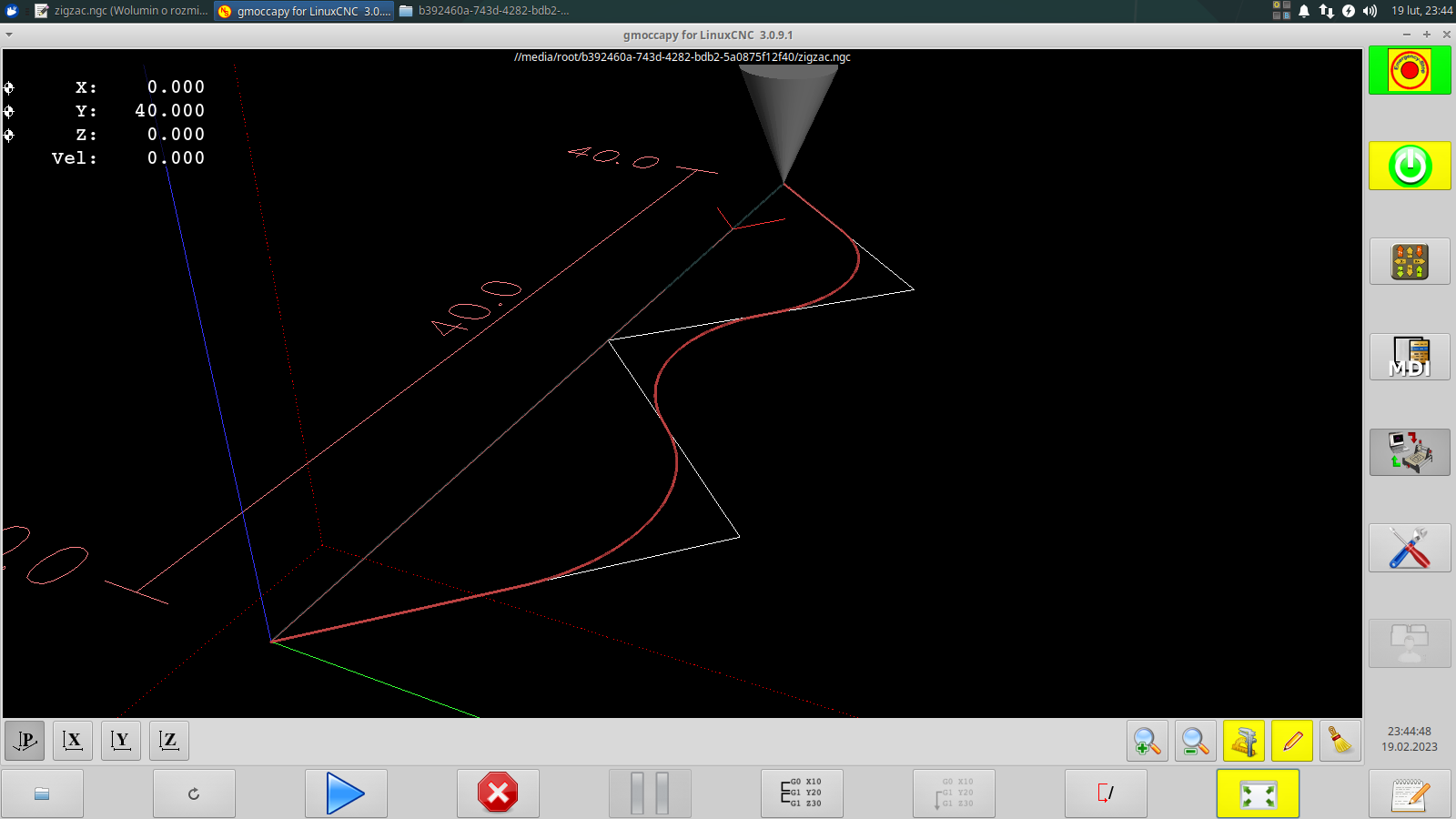

Re: Digitizing Tokarka
#42
Post napisał: tuxcnc » 19 lut 2023, 22:09
jarucki pisze:
19 lut 2023, 21:45
Z resztą można w zasadzie wygładzić w notatniku :D
Ciekawe jak...
Program wyjściowy jest zbiorem prostych odcinków i nic się z tym nie zrobi.
Natomiast korzystając z G64 z odpowiednim parametrem P i właściwie dobraną prędkością F można "zamienić" linię łamaną na krzywą.

Post napisał: tuxcnc » 19 lut 2023, 23:52
jarucki pisze:
19 lut 2023, 23:17
W tym tygodniu będę kombinował
Tu masz przykład:
Kod: Zaznacz cały
G61
G0 X0 Y0
G64 P5 F10000
G1 X0  Y0
G1 X10 Y10
G1 X0  Y20
G1 X10 Y30
G1 X0  Y40
G61
M2
A tutaj wykonanie:
Problem polega na tym, że wynik zależy nie tylko od parametrów, ale też od konkretnej maszyny, a dokładniej od jej maksymalnych prędkości.
Ale czasem efekt jest zadowalający.

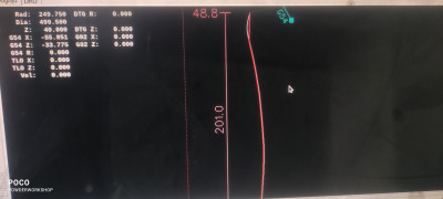

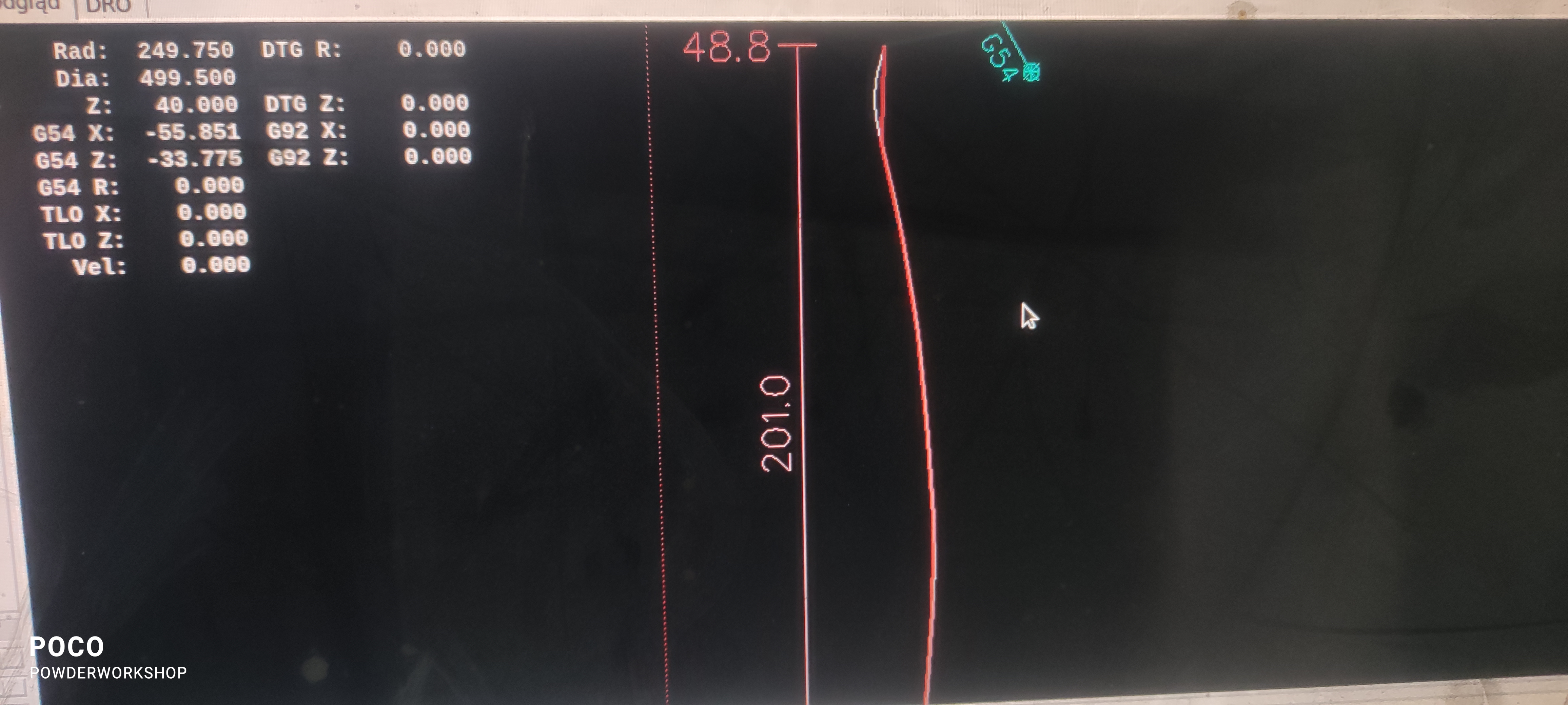

Faktycznie G64 działa wygładza :D
Lecz ma swoje minusy,
X+ jak najbardziej wygładza i lekko ścina, natomiast X- skraca do tego stopnia że nóż omija materiał o kilka dobrych dych
