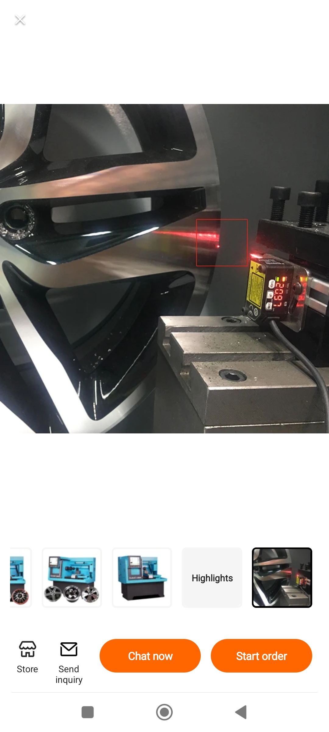

No i super :) A tak zapytam- są jakieś wynalazki aby coś takiego zeskanować ale ruchem ciągłym po X i Z ?
A jeszcze lepiej po A i Z. ?

Laser ?
Widziałem kiedyś takie tokarki do felg, gdzie nie było tradycyjnej sondy dotykowej, tylko laser.
Skan frontu wyglądał tak, że ruszała się w zasadzie tylko os X z określoną prędkością.
Posty w temacie: 12
Posty: 17282
Re: Digitizing Tokarka
#36
Post napisał: kamar » 19 lut 2023, 21:06
Ooo. coś ala dalmierz laserowy ? Budowlane są trochę mało dokładne ale jakby poszukał dokładniejszego i z małym USB.

Post napisał: kamar » 19 lut 2023, 21:35
Już znalazłem :)
https://astat.pl/produkty/laserowe-czuj ... 050l3-p-j/
I to by była zabawa.

"50 mm +/- 15 mm". No to powodzenia w skanowaniu. ;-)
Może nie odbiegajmy za daleko od tematu. Efektem ma być ładne liźnięcie i odnowienie powierzchni felgi. Pierwszy etap to zebrać punkty:
