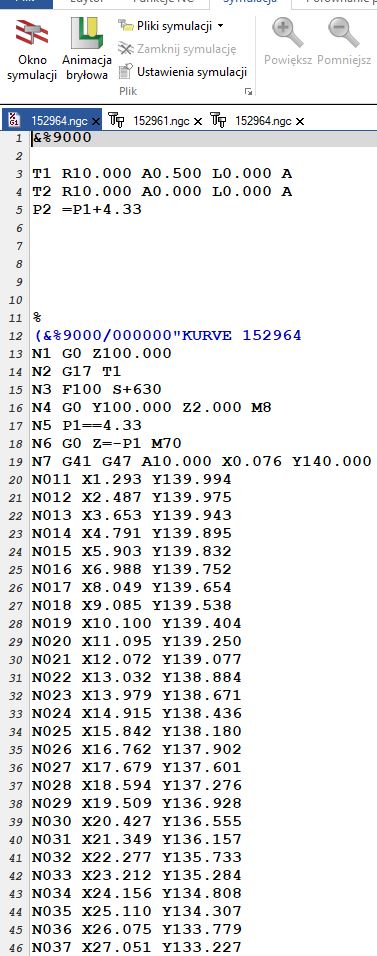

Z Autocada to chyba nie problem ? Jako dxf.
Współrzędne w z pliku txt to wczytuje na CIMCO edit 8 i daje linie
a zapisuje też jako .dxf.

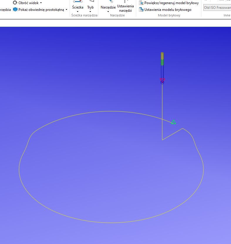

Panowie, czy ktoś może mi podpowiedzieć jak poradzić sobie z taką sytuacją!
Skanuje detal, odczytuje plik skanu, wklejam do następnego gcode zapisuje, uruchamiam maszynę i lecę jak poniżej
Jak widać używam g43.1 zmieniając "Z" np o wartość z-0.5 przetocze, znowu zmieni wartość na z-1.0
Oszukując maszynę, wszystko fajnie do momentu kiedy nie zaczynam używać różnych noży opisanych w "magazynku tokarki" to zaczynają się problemy :(
Czy istnieje jakiś sposób albo zapis aby zrobić z tego jakiegoś suba w którym będę podawał jedynie do jakiej wartości ma zejść os Z i z jakim skokiem ?
Druga sprawa która byłaby Mistrzostwem to odczytywanie skanowanego gcode w innym gcode np poprzez podanie ścieżki do pliku, ale czy to jest możliwe ?

Post napisał: jarucki » 23 paź 2023, 18:38
Ok automatyczne wczytanie skanowanego elementu - plik.ngc, ogarnięty
Poprzez dodanie
o <plik> call
o <plik.ngc> sub
o <plik.ngc> endsub
Czyli gcode w gcode :p
Niby fajnie, ale jednak muszę otwierać każdorazowo plik.ngc i dopisać na jego początku i końcu "o<plik> sub i endsub"
Teraz pytanie do @tuxcnc czy można to jakoś jeszcze inaczej ugryźć, tak aby podczas skanowania samo dopisywało w pliku "o<plik> sub i endsub"
G43.1 zastąpi chyba G92 ale to muszę sprawdzić na maszynie.
