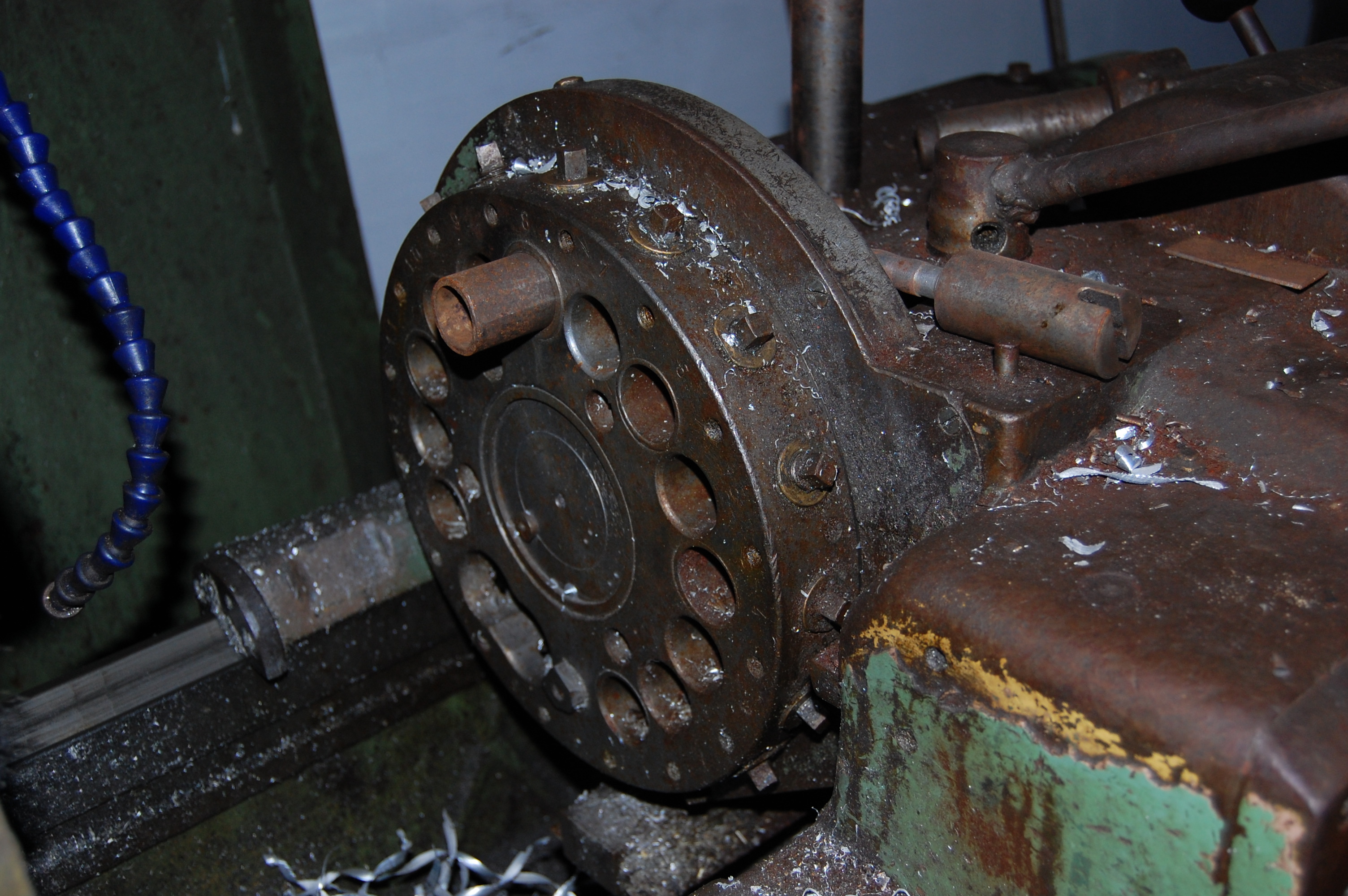

Się o gumkach rozgadali a ja tu problem mam ;)
Oprawka zaciskowa na tulejki er32 to jedyne rozsądne wyjście do postawienia sobie 2-3 wierteł na suporcie? Patent taki widziałem w innym temacie, tylko do tego trzeba jeszcze mieć jakieś przykręcane do blatu oprawki co by to przytwierdzić. Pewnie taki zestaw wyjdzie już trochę drogo, może jakieś pomysły? Na razie potrzeba tylko mi 1 wiertło, nakiełek i wytaczak...

Co do narzędzi to nie kombinuj tylko zrób listwę stalową, żeliwną z 4-5 gniazdami i przykręć do suportu. Gniazda mogą być nawet cylindryczne o jednakowym rozstawie. Dobrać tuleje od rewolwerówek i zamontujesz wszystko. A jak gniazda wytoczysz na tej samej maszynie to już masz super.
Coś takiego tylko w poziomie.

Tuleja stała, http://allegro.pl/tuleja-stala-ptrf-3-4 ... 20222.html w środku to to ma mk3, z zewnątrz fi 46?

Różne bywają, 32 , 46 ,54

a jest gdzieś ta stała tuleja(na allegro ?) w środku mk 2,po wierzchu nie ma znaczenia..

Pisałem o tulejkach od rewolwerówek nie tylko pod kątem wierteł ale i różnego rodzaju imaków do noży.A przy losowo wybranych tulejkach tego nie dokupisz.

Ot, ja po prostu się nie znam ;) Co to są tuleje do rewolwerówek i jakie imaki można w nie wstawić?
Choć, gdybym Ci napisał co za 'szajs' będę przerabiać (biedną, małą Chinkę z końcówką 550), to byś stwierdził, że to sensu nie ma;). Czasem przychodzi mi na myśl sprzedanie jej w cholerę i zakup jakiegoś 'złoma' do przeróbki, ale na regenerację łoża by mi już nie starczyło. A w okolicy żadnej nie znalazłem co by ją obejrzeć. Na szczęście to tylko do małych, głównie z pa6/9 elementów będzie służyć, a do setki ją ustawilimy.
