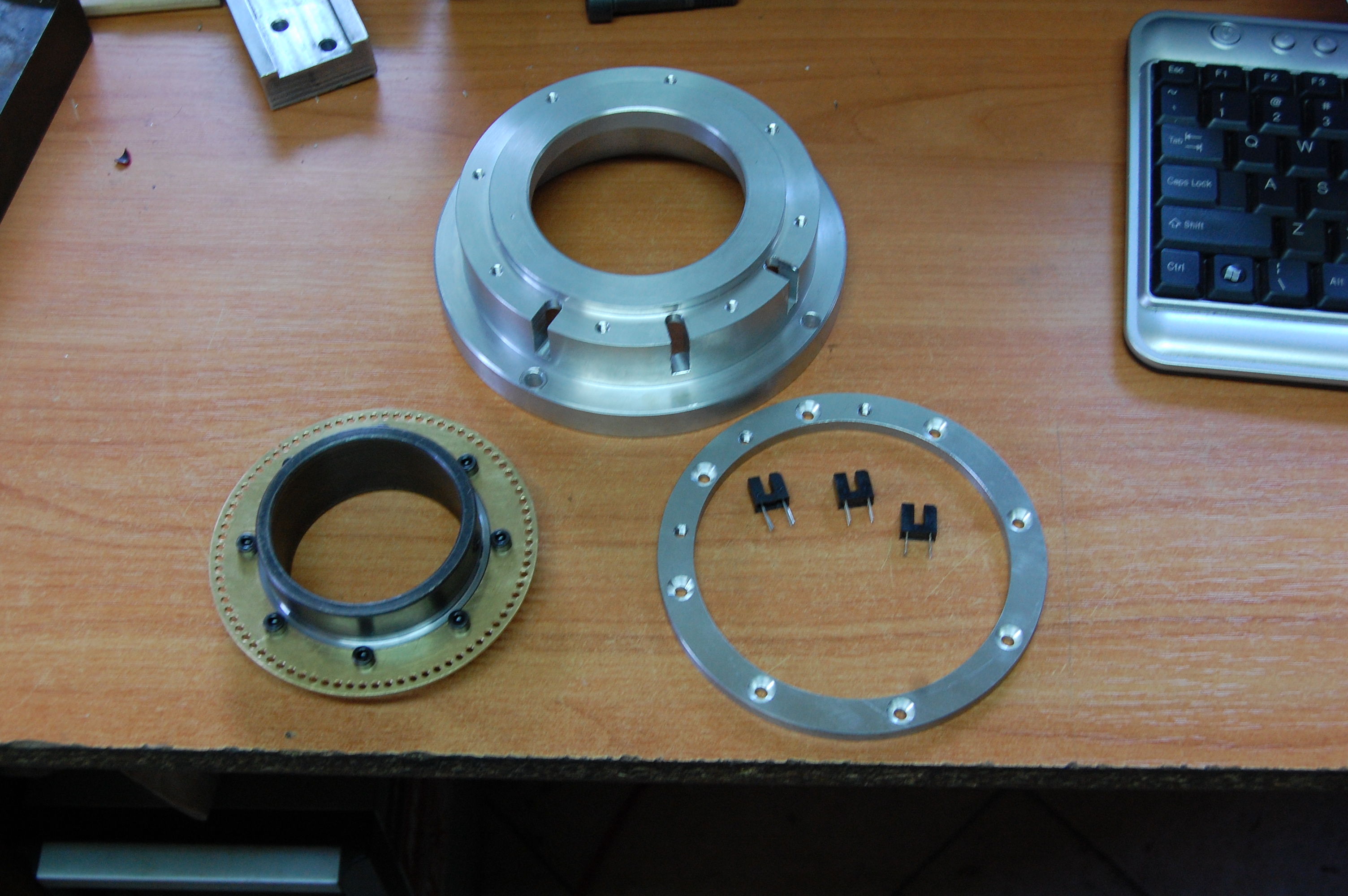

Sytuacja zmusza nas do natychmiastowego uruchomienia gwintowania na CNC TUC 50 :)
Na początek zmiana tarczki enkodera z takiej :
na taką:
Jakieś sugestie i rady gwintujących na emcu mile widziane :)

Kamar tu mnie zaskoczyłeś EMC coś nie potrafi :?: (no nie EMC ale uzytkownicy) ale tak poważnie popatrzyłem co o tym piszą nasi przyjaciele z zachodu :mrgreen: na Peters CNC Ecke no i całkiem świeży post on tam próbuje z czujnikiem Halla a co ciekawe narzeka że u nich nigdzie nie moze znaleść tego jak to naprawdę zrobić.Wystarczy sie zarejestrować :wink: i mozna czytać do woli bo ten link pewnie znasz http://linuxcnc.org/docs/html/examples_spindle.html

Jak tłumaczyć będą, niech o stronce: http://www.members.shaw.ca/swstuff/spindle-encoder.html nie zapomną ;)

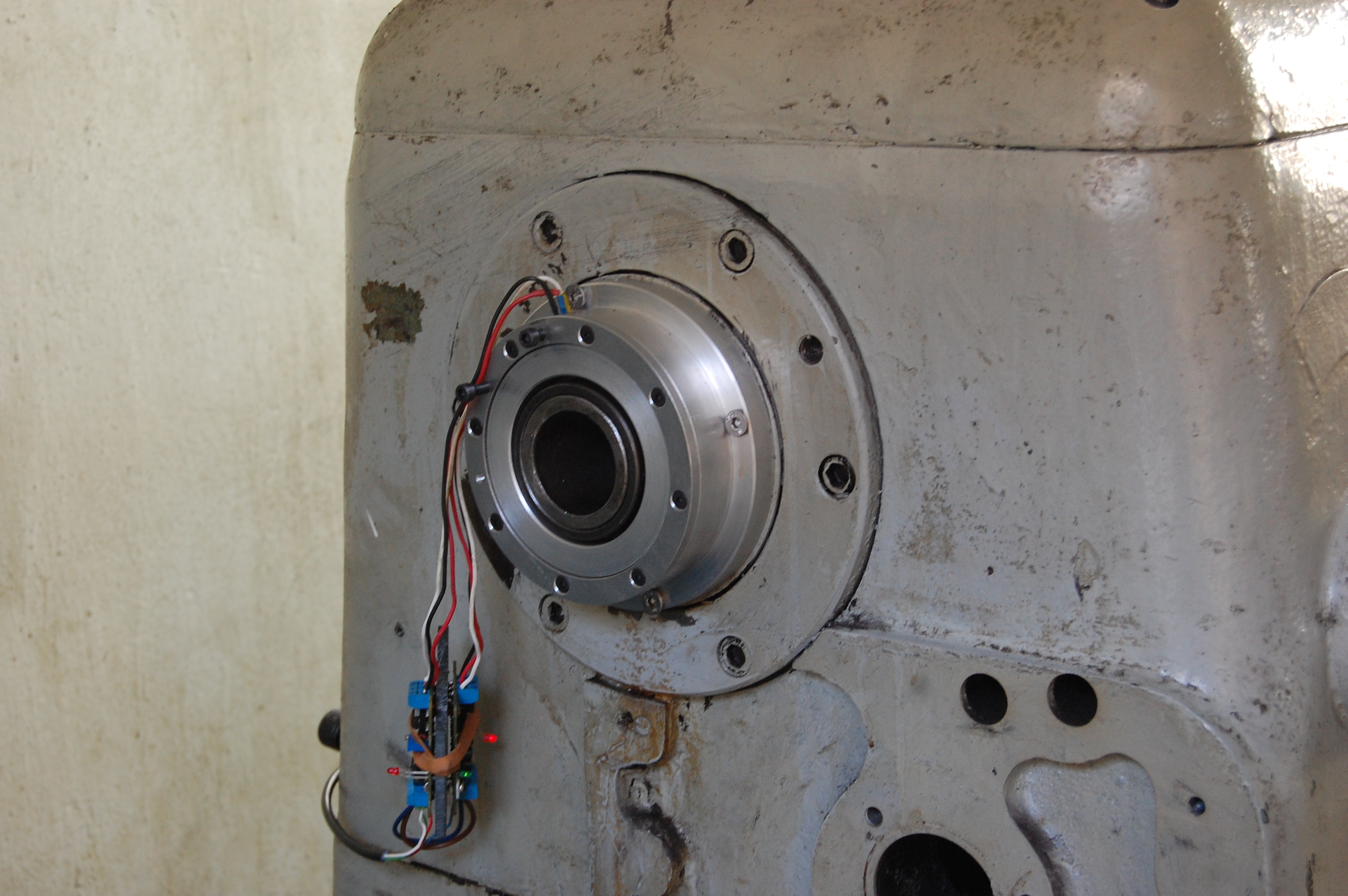

I cały enkoder :)
Brak nam, niestety, czujki do kierunku ale próbujemy na dwóch na razie.

Post napisał: Zanixi » 19 gru 2011, 14:21
Elektronika to jakaś kupna czy sami zmontowaliście?
Fajne to ^^, gwintuje już?
