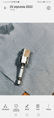

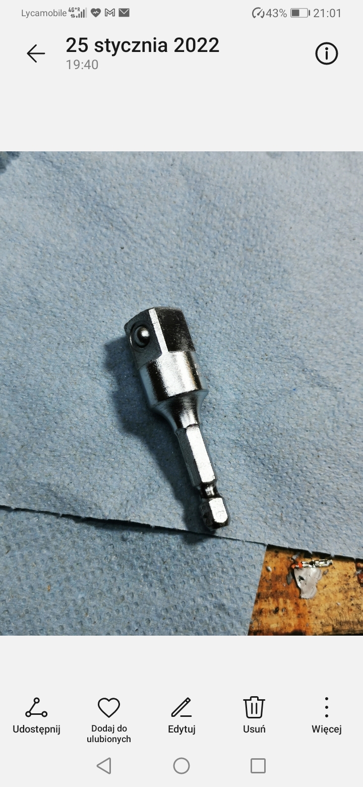

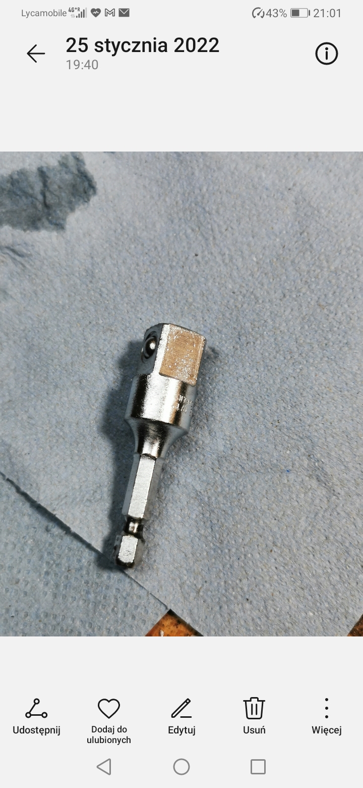

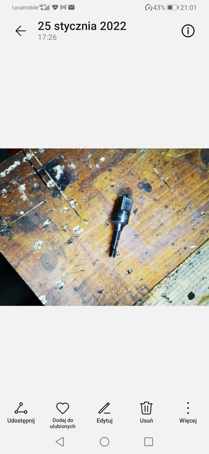

Post napisał: danielsc1 » 25 sty 2022, 21:10
dzisiaj zrobiłem mały test, jak to działa itd. najpierw podłączyłem pod baterie z hybrydy, ale rozładowana była i napięcie spadało. to podłączyłem pod zasilacz 20v 3.85A, wszystko ładnie pięknie, ale w jednym miejscu ni się cynk nie nałożył. w tym miejscu co przedmiot leżał w pojemniku z odtluszczalem. Ale poza tym ładnie wyszło. jak wy to oceniacie?
amator7
Posty: 903
Rejestracja: 16 wrz 2016, 17:37
Lokalizacja: centrum obróbcze
Re: cynkowanie w domu
#20
Post napisał: amator7 » 25 sty 2022, 21:57
elegancko :D
