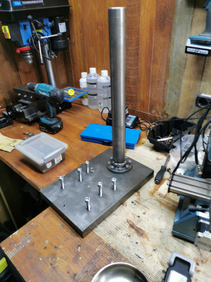

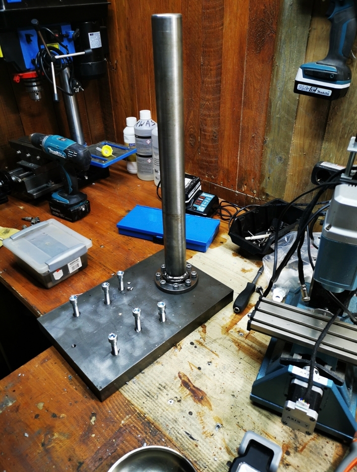

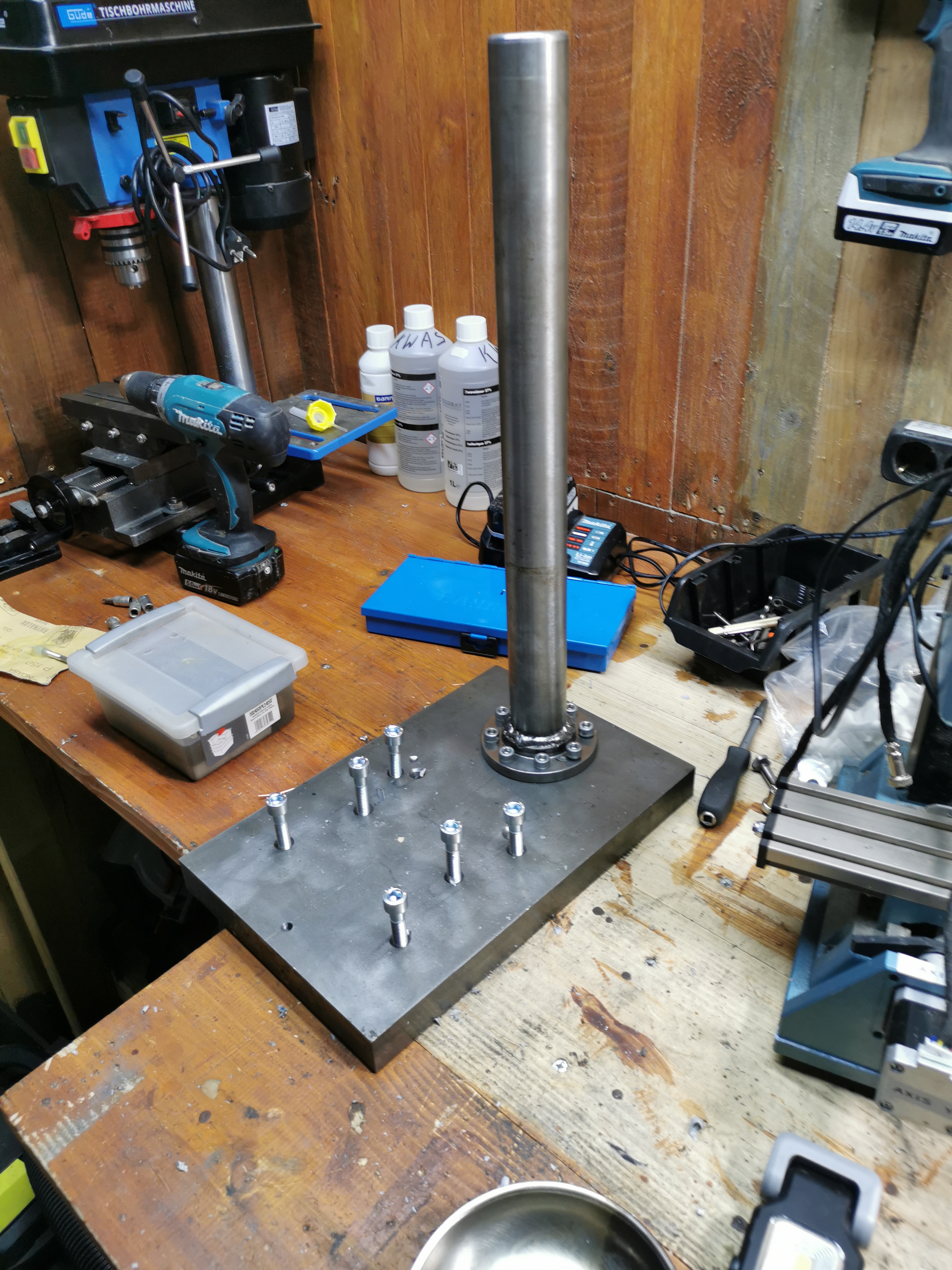

witam.
na początek proszę o niechejtowanie mnie. bo żądam może banalne pytanie, ale dla mnie ono sprawia problemy, bo od dłuższego czasu przyjmuje antydepresanty i opioidowe środki przeciwbólowe.
zakupiłem wiertarkę stołową firmy Gude. i jestem z niej bardzo niezadowolony, podczas wiercenia wygina się ona i wierci lekko pod kątem. z tad mój pomysł żeby ją upgrade'owac. załatwiłem podstawę wielkości 22cm x 34cm x3 cm,, kolumnę wytoczyłem o 10 cm wyższa i zabieram się za składanie, tylko chciałbym ją ocynkować. pooglądałem filmy na YouTube o tym i wydaje mi się to dość proste. zakupiłem kwas solny, mam cynk itd. tylko mam problem z prądem. tam mówią że na 1 dm kwadratowy potrzeba 1A, woltarz może być mały, tylko chodzi o natężenie. z matematyki jestem słaby 😢 i jakoś nie mogę obliczyć ile dm kwadratowych ma ten mooj materiał. podstawą ma 22cm x 34 cm x 3 cm, kolumna ma 46 mm średnicy, 50 cm wysokości. ktoś się orientuję ile poszczególne elementy mają decymetr ów?
z góry dziękuję pomocnym ludzią 😊😊

danielsc1 pisze:ile poszczególne elementy mają decymetr ów
podstawa 18,3
wałek 7,5
w zaokrągleniu

Cynkowałem samodzielnie. Nie jest aż tak istotne napięcie i natężenie. Oby było w miarę według zaleceń. Ja podłączyłem po prostu 3.3V z zasilacza komputerowego.
Natomiast problem jaki się pojawia, to nakładanie cynku tam gdzie płynie prąd. Także trzeba te elementy obracać względem elektrody aby była mniej więcej równa warstwa. A nie po jednej stronie grubo a po drugiej wcale.
Dobrą alternatywą są farby do maszyn czy nawet emalia ceramiczna. No ale wiadomo że potrzeby są różne.
