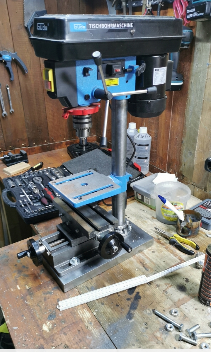

Post napisał: tuxcnc » 25 sty 2022, 22:23
danielsc1 pisze: ↑
25 sty 2022, 21:10

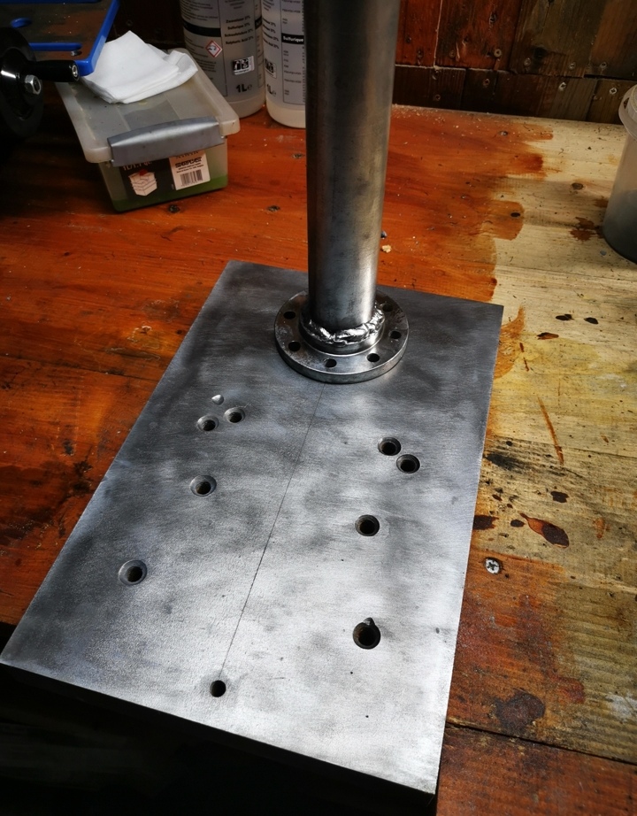

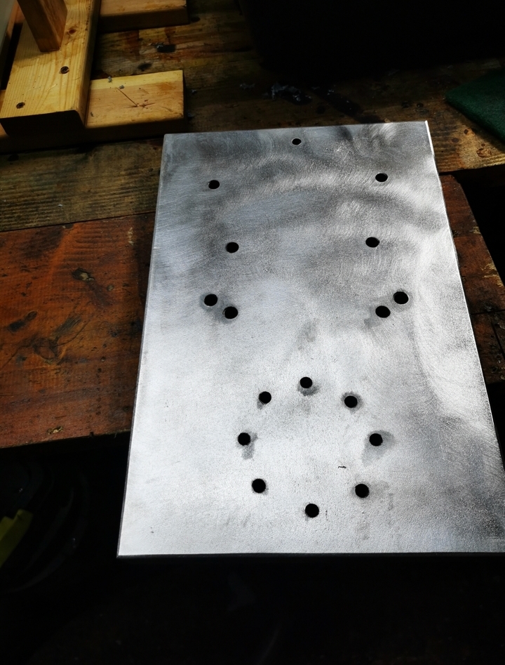

jak wy to oceniacie?
Cynk łaski nie robi, na jednej elektrodzie przechodzi do kąpieli, a na drugiej się z kąpieli wydziela.
Diabeł tkwi w szczegółach, to znaczy w przyczepności do podłoża, porowatości i temu podobnych parametrach, czego oczywiście na zdjęciach się nie zobaczy..
W galwanizerniach używa się do cynkowania kąpieli alkalicznych, bo dają dużo lepsze powłoki.

Post napisał: rc36 » 26 sty 2022, 12:23

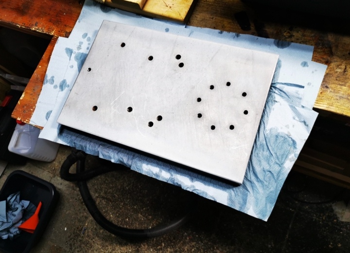

danielsc1 pisze:Ale poza tym ładnie wyszło. jak wy to oceniacie?
Polerowałeś tą warstwę cynku bo wygląda jak chrom.

Post napisał: danielsc1 » 26 sty 2022, 13:38
rc36 pisze: ↑
26 sty 2022, 12:23
przetarłem tylko delikatnie szczotką mosiężną

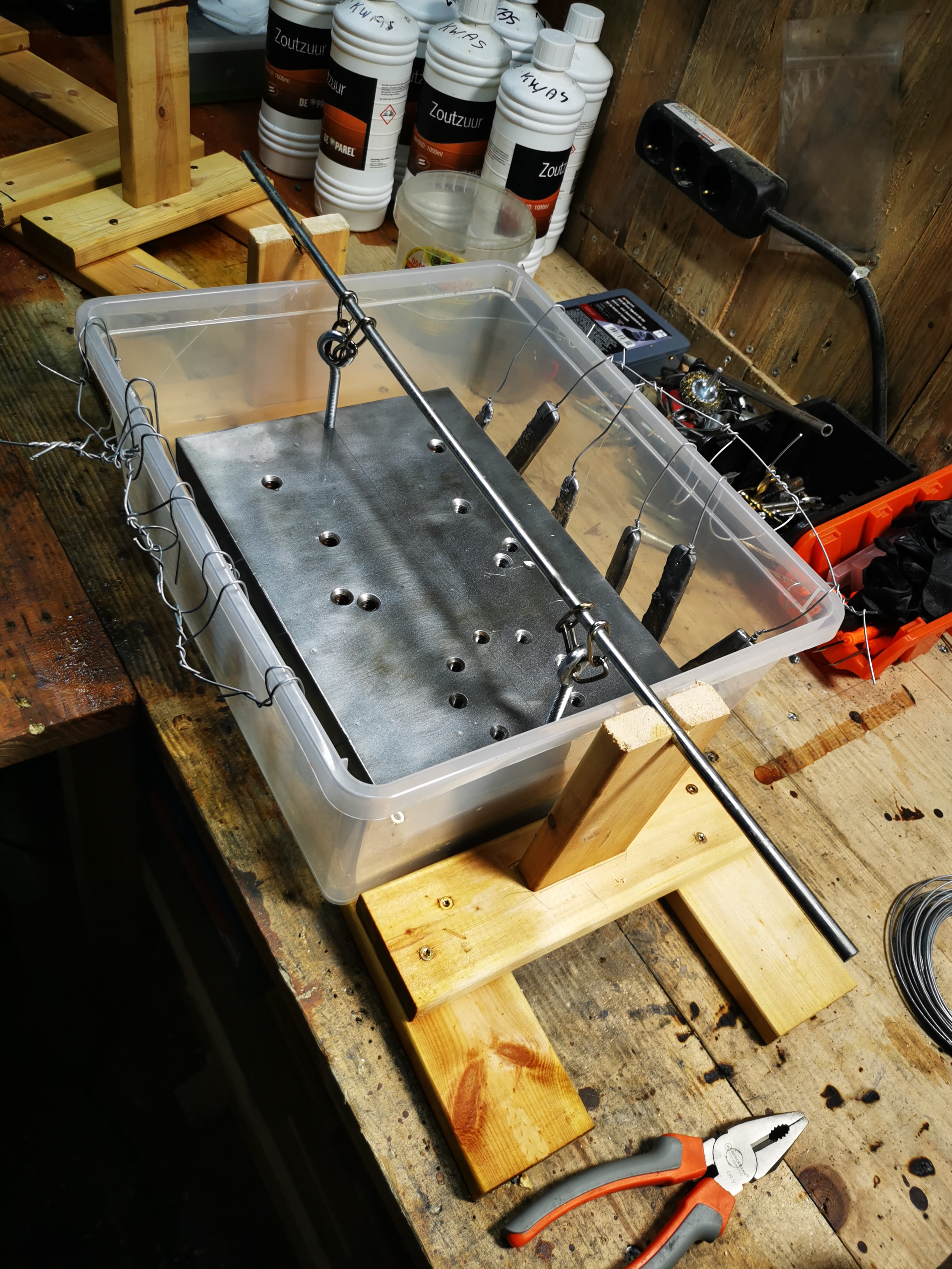

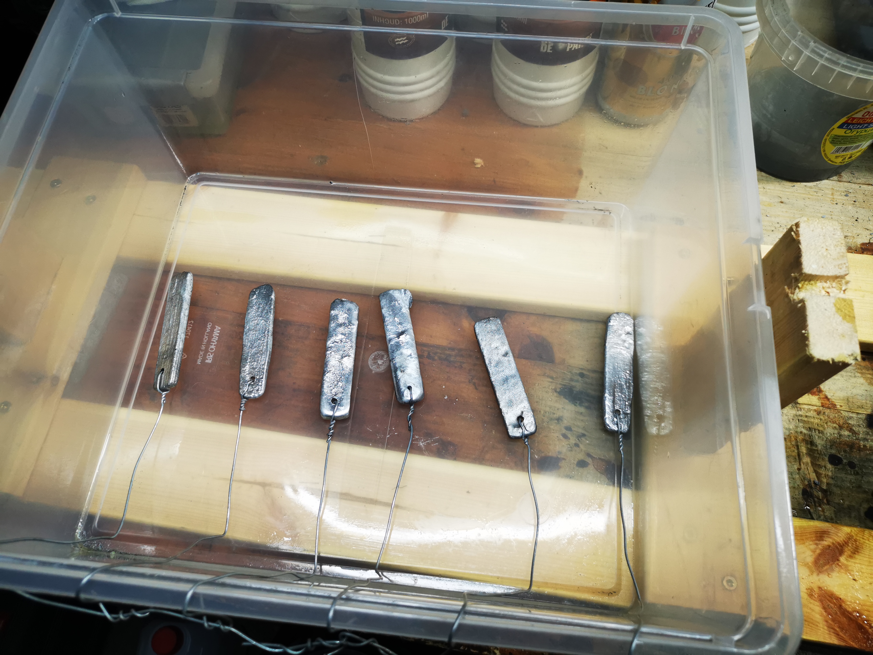

Post napisał: danielsc1 » 28 sty 2022, 11:00
tuxcnc pisze: ↑
25 sty 2022, 22:23
danielsc1 pisze: ↑
25 sty 2022, 21:10
masz rację. diabeł tkwi w szczegółach.
najważniejsze jest dobre odtłuszczenie-do tego znalazłem odpowiedni silny środek. Reaguje nawet z drutem tytanowym( tzn. zrobiłem zawieszki dla cynkowych elektrod, wrzuciłem je do odtłuszczenia i po kąpieli drut popękał i odpadł od elektrod.)
zastosuje dwie kąpiele odtłuszczające, dwie w wodzie destylowanej na przemian i pod prąd. najważniejsze dla mnie jest, żeby była ochrona przed korozją.

Post napisał: tuxcnc » 28 sty 2022, 15:26
danielsc1 pisze: ↑
28 sty 2022, 11:00
Tytan jest bardzo reaktywny chemicznie.
Akcja jest podobna do aluminium, tytan pokrywa się dobrze przylegającą warstwą mało aktywnych tlenków i udaje metal szlachetny, ale jak te tlenki z czymś zareagują to czar pryska...

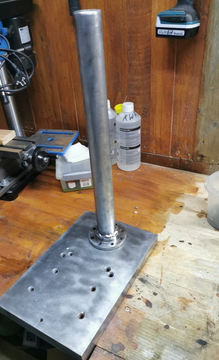

Post napisał: danielsc1 » 07 lut 2022, 20:57
więc panowie. jestem prawie zadowolony z efektu. pomimo tego, że spaliłem bardzo fajny zasilacz, to efekt jest jaki jest. Ale na warunki domowe i tak całkiem nieźle. biorąc pod uwagę rozmach (25 kg żelastwa, 10 litrów kwasu itp.) efekt jest zadowalający 😊mi się podoba, a zwłaszcza będzie mi się podobać bardziej, jak nie będzie rdzewieć 😊

Post napisał: danielsc1 » 07 lut 2022, 21:33
I z chińczyka powstał przyzwoity sprzęt 😊😊😊
