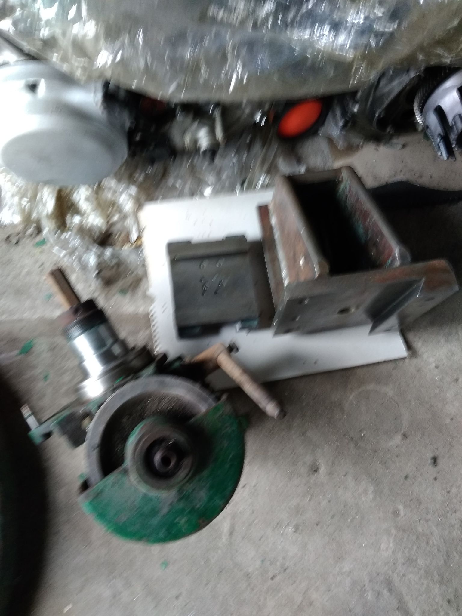

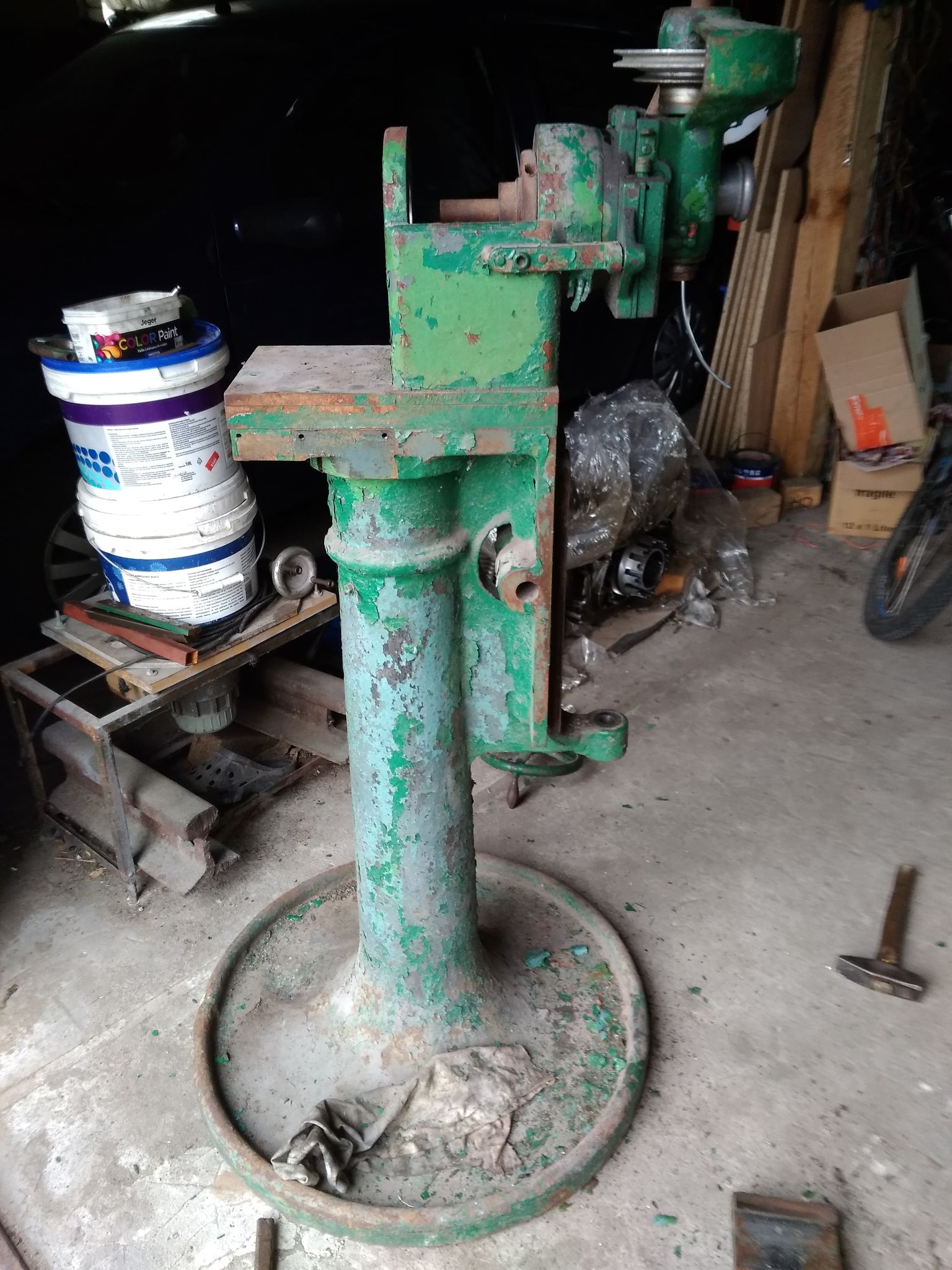

Dziś miałem chwilę to rozebrałem babcię do rosołu
tristar0
Posty w temacie: 31
Posty: 3106
Re: Co to za frezarka
#53
Post napisał: tristar0 » 11 kwie 2021, 18:45
No i co producent sam się znalazł EAG ,to skrob tą farbę co pamięta dobre czasy i postaw babcię na nogi
Dodane 3 minuty 27 sekundy:
osobiście stosuje SCANSOL ładnie nanosisz żel a on gryzie do gołego metalu .

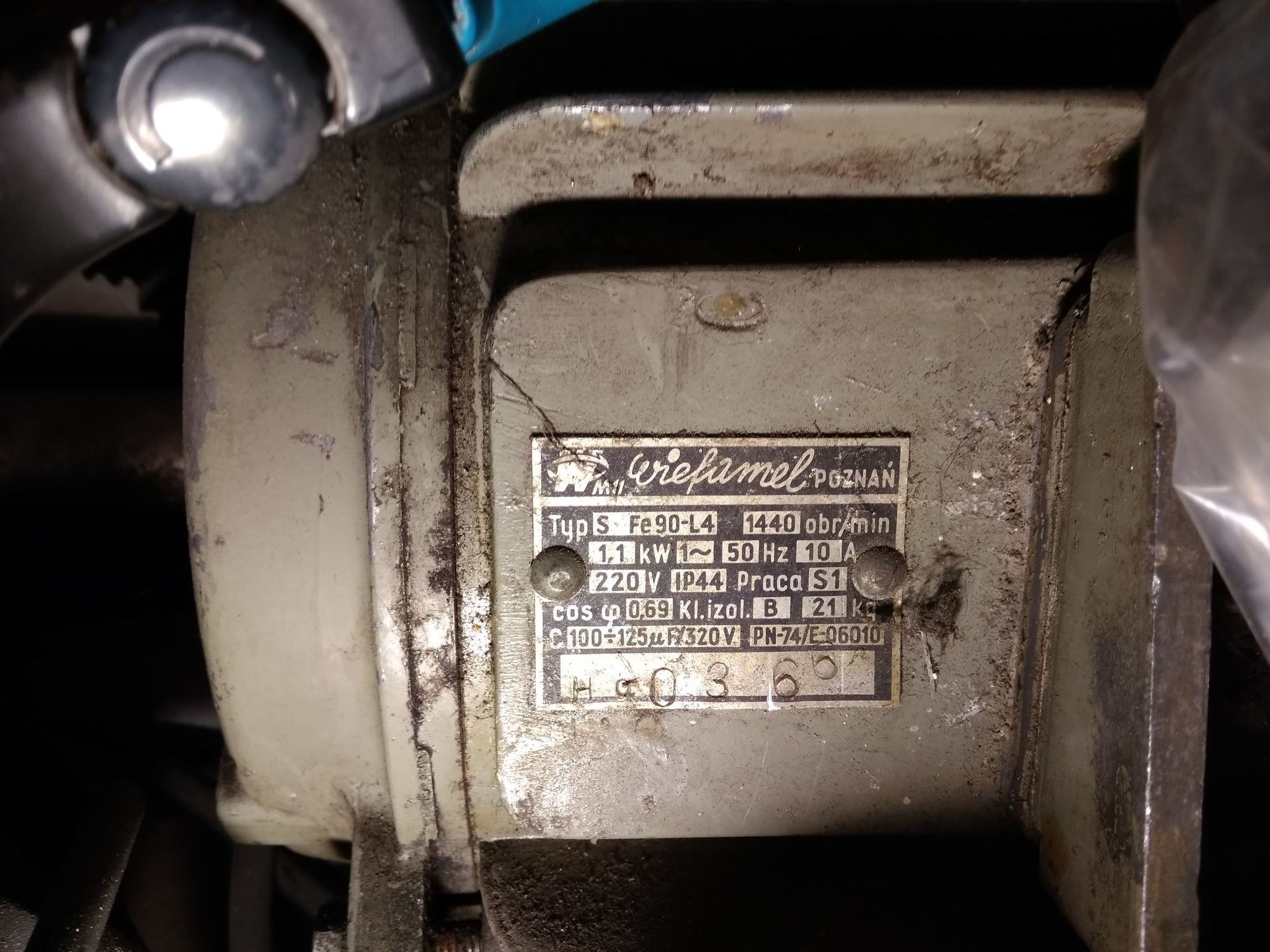

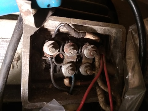

Pytanie co do silnika -mam takie coś w garażu
pójdzie to z falownikiem ?
sssTOMEKsss
Posty: 272
Rejestracja: 25 mar 2014, 17:12
#55
Post napisał: sssTOMEKsss » 11 kwie 2021, 20:37
1.1kw w połączeniu z falownikiem przy niższej partii obrotów będziesz w stanie zatrzymać ręką...
tristar0
Posty w temacie: 31
Posty: 3106
#56
Post napisał: tristar0 » 11 kwie 2021, 20:43
trzeba by zastosować staropolskim zwyczajem mocniejszy falownik x2 tylko nie wiem czy to się opłaca ,może lepiej pozostać przy przekładni pasowej .
vilu
Posty w temacie: 26
Posty: 159
Rejestracja: 17 sty 2011, 20:04
Lokalizacja: Częstochowa -Olsztyn
#57
Post napisał: vilu » 11 kwie 2021, 21:10
Szukać silnika 3f ?

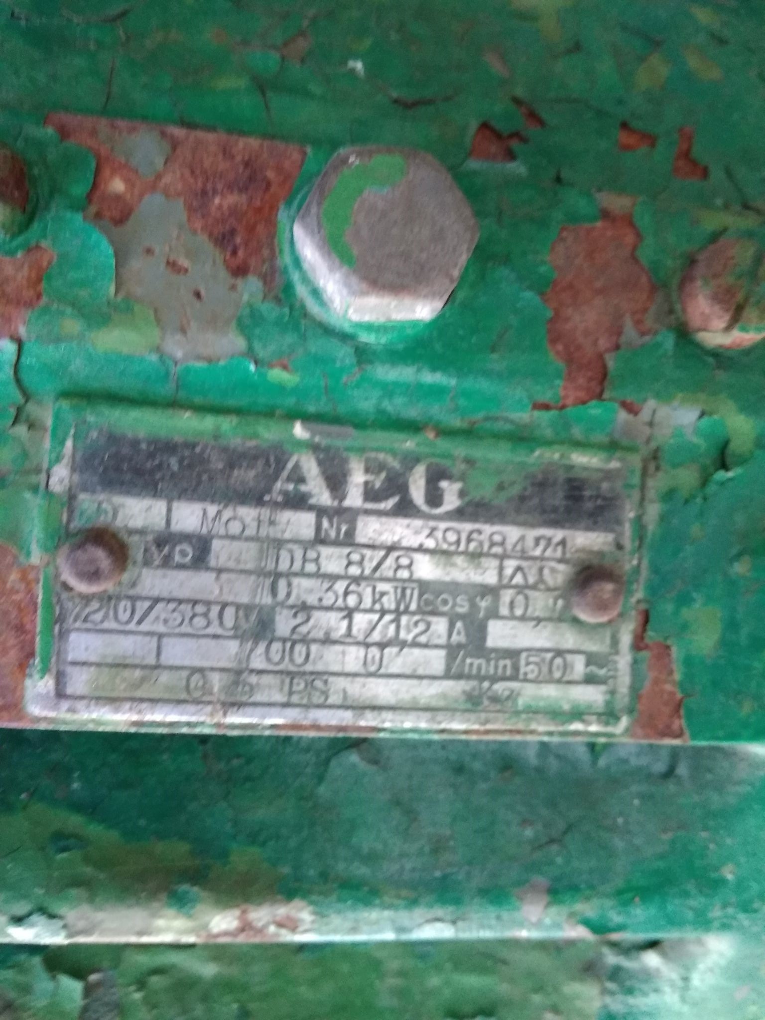

Andrzej 40
Posty: 2057
#58
Post napisał: Andrzej 40 » 12 kwie 2021, 18:48
Masz silnik 3 fazowy AEG z 360W 700 obr/min co daje taki sam moment jak przy silniku 720W 1400 obr/min. Do tego jest to silnik markowy. Można przyjąć że maszynka jest produkcji niemieckiej. Mieli konstruktorów lepszych od niektórych doradzających. Nic bym nie zmieniał poza dodaniem falownika 370W. Lepsze jest wrogiem dobrego :wink: .
cawboy
Posty: 698
Rejestracja: 13 mar 2021, 18:23
Lokalizacja: Bydgoszcz
#59
Post napisał: cawboy » 12 kwie 2021, 19:23
Dokładnie jak Andrzej 40 napisał, zostaw ten silnik i uruchom maszynę, jak mocy braknie wtedy pomyślisz o innym, jeżeli ten silnik działa nie jednego chińczyka 1kW+ by zawstydził, a forum jak to forum za chwilę się dowiesz że 4kW może być mało.
Krak.
vilu
Posty w temacie: 26
Posty: 159
#60
Post napisał: vilu » 12 kwie 2021, 22:16
Ok macie rację w 100%
Najpierw próba na oryginale
Nic z silnikiem już nie pytam
