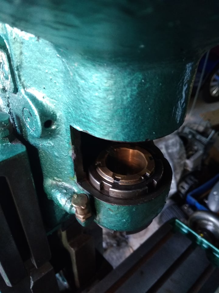

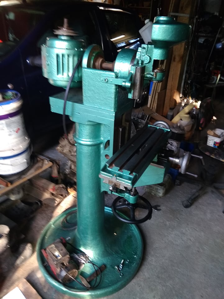

Trochę popchnołem temat.
Frezarka pomalowana.
Stolik rozebrany jaskółki przefrezowane .
Śruby pociągowe nowe .
Stolik już złożony luzy pokasowane.
Wrzeciono rozebrane -na dole jest panewka a u góry łożysko .
Panewka jest ok łożysko trzeba wymienić -korozja je zjadła .

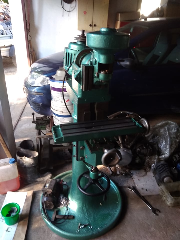

Post napisał: vilu » 27 sie 2021, 09:26
Pierwsze próby przeprowadzone
Posów automatyczny :lol:

Post napisał: Steryd » 27 sie 2021, 11:51
Frezuj w drugą stronę, będziesz miał mniej wiórów między zębami ;)

Post napisał: vilu » 27 sie 2021, 14:13
Wiem ,wiem
Tu takie próby tylko były
W pracy dużo frezowałem na jarocince :wink:
