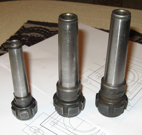

co sądzicie o takiej budowie wrzeciona

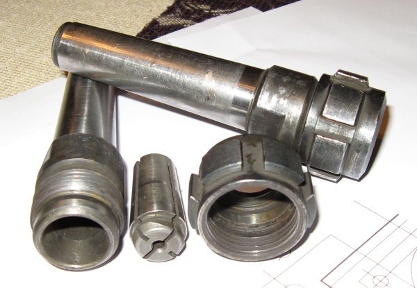

Znalazlem to na niemieckim forum ale nie udalo mi sie pojedynczo wkleic dlatego wklejam spakowane zdjecia wrzeciona samoroobki.

no o właśnie o cos takiego chodzi:) ja juz od poniedziałku będę robił coś bardzo zbliżonego do tego , wieczorem zapodam rysunek:)
a chciałem wykorzystać nakrętkę i tulejki a resztę dorobię jak na foto bardzo podobne:)

No ładne stożki...temat też mnie interesuje bo w wolnej chwili rezam własne wrzeciono,więc podłączam się do tematu.

DoctorX pisze:No ładne stożki...temat też mnie interesuje bo w wolnej chwili rezam własne wrzeciono,więc podłączam się do tematu.
No ładne ale jak już złapią frez to nie chcą go wypuścić – nic tylko ściągacz lub wywijakiem z góry :)
dlatego nie ma jak ISO
