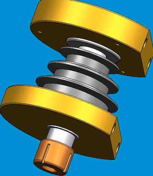

robiefrezarke cnc do metalu. Frezarka ma byc wolna ze względu że robi w stali na krokówkach 1.89 Nm przekładnia 1:2 na paskach. pole pracy A4poniżej narysowałem wrzeciono które chce tak ułożyskować co o tym sądzicie . Chce je napędzać dwubiegowym silnikiem el. 3 fazowym o mocy ok. 1 kW. Czy jest to wystarczająca moc. Jakie obroty max i min byście proponowali.przeniesienie napędu przez pasek klinowy 10 , myślałem nad płaskim paskiem ale mam mało miejsca na koło pasowe a chciałbym miec te 6 przełożeń.

najwazniejszych danych nie napisales czyli : frezy jakimi chcesz frezowac i jakimi obrotami i z jakim chlodzeniem no i jakie stale , bo mozna frezowac stal bez problemu przy 6000-8000 obrotow frezem 6-8mm.

Max obroty myśle że 10000 obr/min
Średnice max do fi 16 opróbka płaszyzn
Min fi 2mm . Frezy głównie węglik spiekany jednoostrzowy ale też HSS 4 ostrzowy czy też głowiczki na płytki z węglika.
Nie wiem czy taki silnik uciągnie takie frezy w stali
I – 1,0 kW 1375/min
II - 0,55 kW 690/min
Tylko że przy takim silniku musiałybybyć ogromne koła pasowe o średnicach fi 260 dla obr. 9000 i 4500 , fi 175 dla obr 3000 i 6000 i fi 58 dla obr. 1000 i 2000. Przy takim rozwiązaniu musiałbym mieć bardzoduża regulacje naciągu paska . Może uda mi się dopaśc silnik 1400 2800 wtedy już lepiej. A moze radzicie jakiś inny typ silnika który by sie nadawał i niekosztuje zbyt drogo. Może nowego typu silnik z pralki automatycznej, moż e z frezarki lub szlifierki kątowej co byście tu zastosowali ?;)
Zastosuje silnik 1,5 kW 2800 obr/min 1,3 kW 1400obr/min.
Mam jeszcze dylemat czy nie zastosowac zamiast dwóch szt, łożysk oporowych łożysko dwukierunkowe z cnc akcesoria. Czy takie łożysko zastąpiło by mi 2 łożyska oporowe czy też wszystkie 3 które widać w przekroju.?

kupiłem silnik 3 fazowy 0,8 1,1kW 1400//2800 .Przekładnia 3 stopniowa Wszystko jeszce musze poskręcać i wytoczyć obudowy. Mam tyle innej roboty że na nic nie mam czasu. Szukałem łożyska 2 kierunkowego żeby zastąpić te 3 łożyska tzn dwa oporowe i 1 kulkowe, niestety CX robi je od średnicy 25mm i musze tu cos poczarować.
Silnik z pralki mnie tez interesował ale niewiem jak z jego trwałością i trzebaby było zrobic jakąś uczciwą obudowe.
frezarka czeka na obudowy łożysk . Mają mi wiercic i rozwiercać na współrzędnościówce Zwlekają już 2 tygodnie :(

moze wy mi pomozecie może macie jakis dostep do takich łożysk.W Albeco wygrzebali mi takie łozysko QJ 304 średnica wenetrzna sie zgadza jest fi 20 po górze ma nieco wiecej ale dorobiłbym sobie obudowe pod lożysko. Jedyne co mnie narazie wstrzymuje to cena tego łożyska 150zł;(A moze jakieś inne rozwiązanie- łozyska oporowe są za szerokie i niepomieszcza mi się na wyszlifowanym już wałku. A jak by narazie dał zwykłe łozysko i najwyżej 1 kulke w osi wrzeciona na nakrętce z tyłu. Przy wierceniu i zagłębianu frezem rzeciono by na niej się opierało?

a jak chcesz rozwiązać i wykonać samo mocowanie frezów(jaki stożek,jakie tulejki) napisz coś więcej..

Jest to typowy uchwyt frezerski pszeszlifowany tylko pod łozyska żeby mi słuzył jak wrzeciono . Tulejki wymienne do fi 12mm

małysz pisze:Jest to typowy uchwyt frezerski pszeszlifowany tylko pod łozyska żeby mi słuzył jak wrzeciono
czyli podobnie jak u mnie , bo tez chcę zaadoptować uchwyt , jedyny minus że jest bardzo mało miejsca i ciężko się zmieścić z łożyskami,no i sprawa jeszcze oporowego łożyska , bo prędkości graniczne sięgają tylko około 5000 obr/min ..
