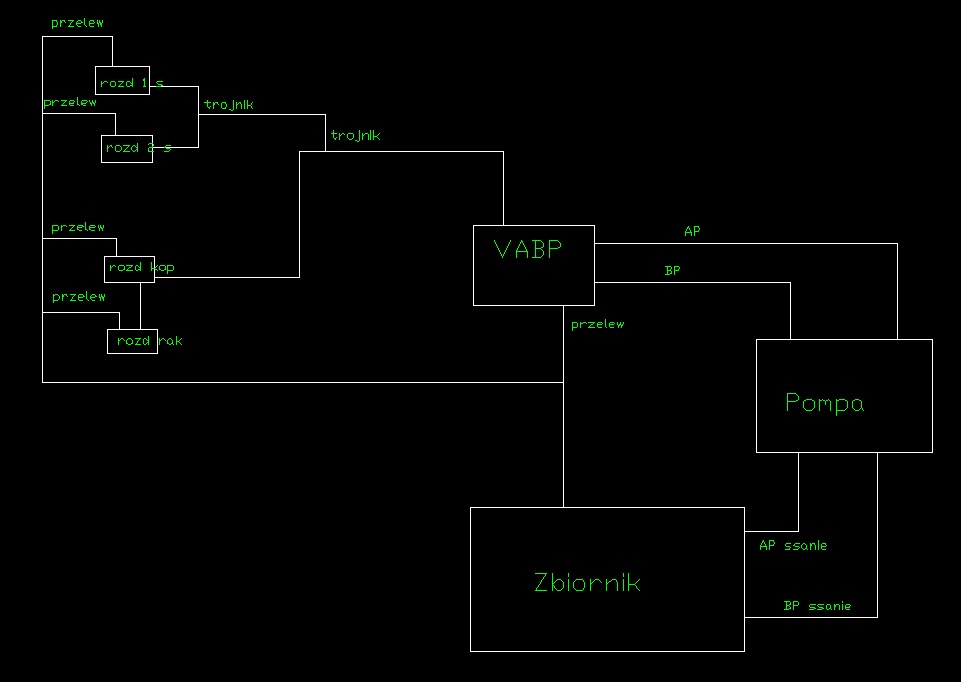

Re: Co by tu spotworzyć
A nie wiem, pewnie z pół tony lekko, pewnikiem w piatek będę mial kolejne elemenciki z hydrauliki, a mechaniczne to nie wiem na kiedy mi wypali drobiazgi.
No to ciagnę linię zasilania, ale na powroty tez pomierzylem już trochę przewodów, póki co jestem za pompą i zaworem do pierwszego dzielnika, tenże dzielnik podzieli mi strumien na dwa kanały, pierwszy do glownego rozdzielacza ramienia kupary, a drugi do kolejnegdo dzielnika na silniki napędu kół. Powroty, to w sumie spięcie wszystkich przewiodów w jeden do filtra powrotnego.
powiedzmy wstępnie że działa, ale zawsze jest jakies ale, czyli bedą poprawki.
Pierwsza najwazniejsza poprawka to dołozenie siłownika podnoszenia calego ramienia i przesuniecie osi podnoszenia siłownika, jest za słabo i jeden siłownik nie wydoli,no i za mały kąt. Pozostale osie ok. Co do silnikow hydraulicznych, owszem jedzie to jako tako, ale dzielnik cisnienia trzeba bedzie wywalic i wsadzić zwykły trójnik. A i z tego co sie dowiedziałem węże zasilania mają zbyt mały przekroj, w koncu to tylko ssanie, a jednak jak przez słomkę. No ale samo z budki wyjechało.
pytanie do speców, bo nigdzie tej informacji nie znalazłem
jak wkręcam sruby regulacyjne na tym zakichanym zaworze VABP to zwiekszam cisnienie czy zmniejszam i szybciej idzie na przelew? zegar cisnienia nic nie pokazuje to nie wiem, chociaz wszystkie siłowniki działają.
wieksza sekcja pompy ma zakres regulacji od 20 - 80 bar, mniejsza od 50 do 330. Jeśli układ dwóch sekcji daje mi na przykład 80 barów w sumie, a mniejsza sekcja samoczynnie te 200 barów, to jak powinienem ustawic ten zawór? większa sekcja na max zluzowana czy jak?
powiedzmy ze jakos do tego doszedłem, ale mamy teraz dowcip numer dwa
zara za tym zaworem automatycznym mamy trójnik, część cisnienia idzie na rozdzielacze silników a druga część na rozdzielacz ramienia koparki. Jesli osobno włączymy na maxa silniki to idą bardzo mułowato, jesli osobno włączymy ruchy kuparki jest to samo, natomiast gdy włączymy obie drogi, czyli dla silnikow ciut, zeby szło tylko na przelew to nagle ramie dostaje kopa, lub na odwrót gdy wcisniemy silniki i na przykład docisniemy wajche podnoszenia raków, w których cisnienie idzie akurat na przelew, to silniki dostaja kopa. Wnisoek z tego taki ze ciśnienie musi iść obydwoma drogami, chyba zeby zastosowac tu dwa zawory odcinające, co troche niewygodne w obsłudze będzie.
wydaje mi sie ze wystarczy dorobić taką przystawkę gdzie podczas pracy ramienia wajcha od silników bedzie delikatnie podciagnieta, natomiast przy jezdzie przystawke sie odchyla np na jakimś zawiasie czy cos, a poza tym wystarczy delikatnie przytrzymac wajche od raczków. Zwyczajnie kwestia przyzwyczajenia i wiedzieć ze to działa tak a nie inaczej.
No to w skrócie mamy tak pompa podaje nam dwudrogowe cisnienie do zaworu vabp
z tego wychodzi jedna droga do trójnika który tłoczy nam ciecz w jednym kierunku na rozdzielacz ramienia koparki połączony szeregowo z rozdzielaczem raków , a drugi kierunek do kolejnego trójnika który zasila rozdzielacze obu silników hydraulicznych.
wszystkie powroty spięte razem i lecą do zbiornika na filtr powrotny umieszczony w zbiorniku.
Tam gdzie są trójniki, wczesniej były dzielniki cisnienia 50/50, tylko ze przekrój przyłączy na wylotach był troche mały i wydawało sie ze bedzie działac jak kryza, wiec wywaliłem.
aha, rozdzielacze do 40 litr/min
