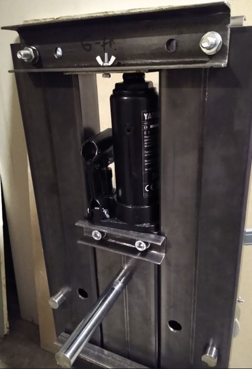

barti14
Posty w temacie: 8
Posty: 25
Rejestracja: 10 wrz 2020, 08:54
Re: CNC3018
#60
Post napisał: barti14 » 05 lut 2021, 23:12
tuxcnc pisze:
05 lut 2021, 19:37
Podgrzać uchwyt palnikiem (nie za mocno, ale szybko) i wybić.
W najgorszym razie zmarnujesz trzy milimetry, reszta otworu/wałka będzie ok i można spróbować jeszcze raz.
Wbijając na siłę zniszczysz silnik.
Z tego co pamiętam uchwyt grzeją do 250 °C, a może nawet bardziej, bo u mnie jest aż fioletowy.
Tak się składa, że mam coś takiego do gięcia profili alu. Może idealnie pełnić funkcję takiej praski. Na siłowniku mam 3 tony.
Mam dwa rozwiązania:
1) podgrzać szybko uchwyt i docisnąć prasą, ale tutaj boję się trochę wyboczenia osi. Szkoda, że to 5mm a nie 8.
2 )podgrzać szybko, wybić, a potem rozgrzać sam uchwyt do ok 300 C i szybko go tą praską.
Czy przy takiej prasie opcja pierwsza jest mocno ryzykowna?
