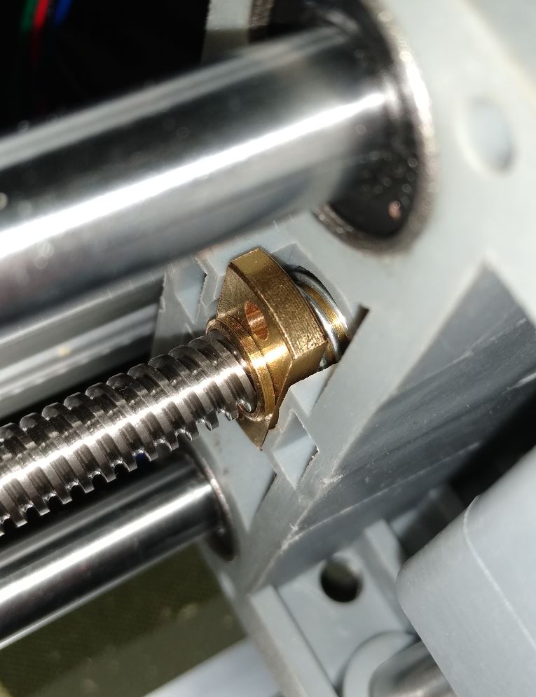

Pomacałem wszędzie frezarkę i na ten moment widzę, że ten luz na nakrętce to największy dramat. Około 0,5 mm wyczuwalnego skoku.
Czy w Waszych 3018 też tak macie? Aż słychać stuk dobijania jak się dociśnie sprężynę ręką?
Dla przykładu stolik Y przy nacisku bocznym (wzdłuż X) jest całkiem sztywny, ale przy nacisku wzdłuż prowadnic mamy skok 2-3 razy większy przy podobnej sile. Poprawa Y to przede wszystkim ten luz na nakrętce.
Dodatkowo dla Y kłopotem jest mocowanie silnika na płytce do środkowej części długiego profilu, który zaczyna się skręcać od siły na dużym ramieniu.
Niestety te profile są dobre na zginanie, ale słabe na skręcaniu.
Finalnie przemieszczenie wzdłuż prowadnic Y jest większe niż w poprzek. Te dwa wałki dają tutaj większą sztywność.
Dla X tylko prowadnice i ten skok nakrętki są krytyczne.
Za to Z jest ok. Przyszła ori zmontowana i tam nie czuję takiego skoku. Sama tylko obudowa z tworzywa jest za miękka.

z mojego niewielkiego doświadczenia z podobną zabawką myślę że masz za słabo naprężoną sprężynę między nakrętkami. Miałem podobny luz, zlikwidowałem go mocniejszym naprężeniem sprężyny.Instrukcja montażu mojej cnc2020b zaleca ściśnięcie ok. 2-3mm przy zakładaniu. Tylko nie można przesadzić :) dowiedziałem się tego , jak ścisnąłem za mocno i zaczęło się "zgrzytanie" przy prędkościach maksymalnych

Nie, ta sprężyna jest taka jak być powinna, tylko to nie jest rozwiązanie stosowane we frezarkach.
Po prostu w laserze czy drukarce 3d to się sprawdza z uwagi na małe opory pracy, ale we frezarce połówki nakrętki musiały by być rozpychane z siłą większą od oporów skrawania i to maksymalnych a nie faktycznych, co by skutkowało ich zatarciem.
We frezarce połówki nakrętki powinny być po regulacji zablokowane względem siebie, ale mieć minimalny luz względem śruby. W rozwiązaniu ze sprężyną nie da się tego zrobić.

Mam w tej chwil tak zmontowaną na X.
Widać, że jest kilka mm, aby docisnąć nakrętkę, to fakt, ale już teraz na ośi X słyszę nierówną pracę krokowca i wolę mocniej nie napinać.
Ale na moje zrozumienie, to tylko kasuje luz przy określonej sile wyznaczonej sprężyną.
Jeśli siłą ręki przewyższam siłę sprężyny, to wtedy nakrętka wrzeciona przemieszcza się do kolejnego zwoju z tym stukiem.
Jeśli dobrze rozumuję, to oznacza, że te nakrętki są fatalnie wykonane. Powinny być wykonane z jakimś luzem 0,05-0,1 a nie 0,5.
Domyślam się, że te czarne nakrętki kompensacyjne polegają właśnie na tym, aby z wyczuciem skasować luzy po obu stronach gwintu śrubą zaciskową. Ciekawe dlaczego nie stosują tego w 3018? Przecież koszt jest porównywalny, a efekt znacznie lepszy.
Marketing i pozycjonowanie produktu, czytaj dokładności?
Dodane 6 minuty 46 sekundy:
Tak mnie tkneło patrząc na ten obrazek!
Ta nakrętka ma dwa otworki.. wokół jest dużo plastiku...więc wywalić sprężynę i skręcić nakrętkę do szarej obudowy śrubkami kasując w ten sposób luzy..:)
To samo muszę zobaczyć na Y.

bazowałem się na rozwiązaniu w mojej grawerce, gdzie po ustawieniu napięcia sprężyn, nakrętki są unieruchomione względem siebie. spodziewałem się że rozwiązanie w 3018 mimo innej budowy bazuje na tej samej idei.
