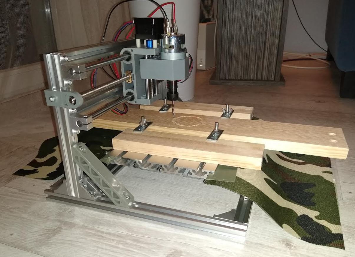

Kilka dni temu przyszła do mnie 3018 za 570zł (dolar akurat mocno poleciał) z laserem 1000mW. Laser raczej pójdzie na półkę, interesowała mnie sama frezarka.
Składałem około 6h, ale działa i jest cudowna:) Cieszę się, że jednak nie poszedłem w kierunku budowania od nowa.
Ta już po prostu jest i mogę wycinać kształty już teraz, a nie za kilka tygodni czy miesięcy.

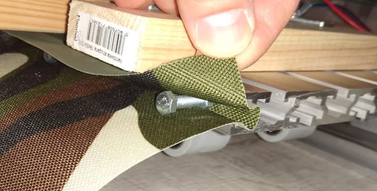

Jestem pod ogromnym wrażeniem samej ramy z profili V-slotów. Ich specyficzna budowa i sposób łączenia daje niesamowitą sztywność i lekkość. Z zawodu jestem konstruktorem i dbanie o wytrzymałość konstrukcji do moja codzienność i choć nigdy na V-slotach nie pracowałem, to już wiem, że moja przyszła frezarka docelowa będzie głównie opierała się na nich.
Zanim cokolwiek pofrezowałem, to zrobiłem osłonki pod dolne prowadnice i śrubę. Miałem akurat resztki sztywnego, powlekanego PCV materiału w wersji militarnej:) Włożyłem 3 śrubki M5 z nakrętkami w slot stołu, a potem zakręciłem śrubki. Nakrętki blokowały się idealnie w materiale i granatem tego nie wyrwiesz;) Wszystko chodzi płynnie i chroni śrubę w każdym położeniu stołu.
Założyłem jakiś frez z aliex 1-piórowy do drewna 3.175 i pojechałem okrągły otwór 1500mm/min po tej desce fi 60. Zagłębienie co 1mm.
Okrąg po Y wyszedł idealnie 60mm. Po X 59,8mm, ale po przekątnej złapał ok 59,7 odchyłki.
Wiem, że drewno lubi duże obroty i moc też przydałaby się większa, więc chcę dokupić wrzeciono 775 z 20000 obr/min i mocniejszy zasilacz ok 15A.
