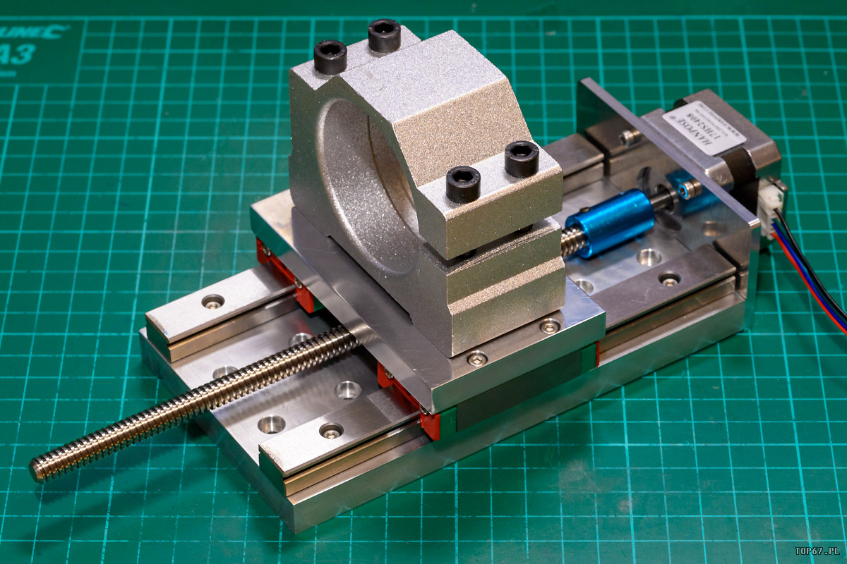

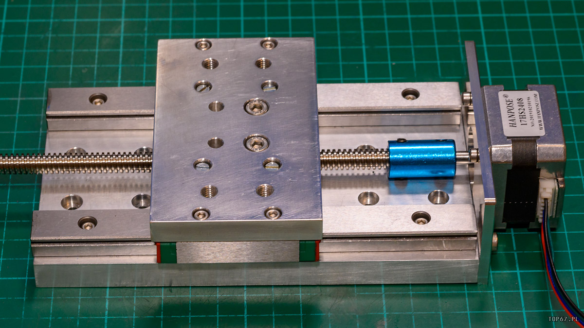

Oś Z gotowa. Jeszcze na tymczasowym silniku i bez skróconej śruby. Długość płyty 160 mm, zakres 100 mm.TOP67 pisze: ↑10 sty 2021, 00:34Najwięcej uginają się wałki w osi X i plastikowe mocowanie wrzeciona. Ja już zamówiłem płyty precyzyjne i zrobię cały zespół, który nakręcę na te dwa profile, właśnie po to żeby móc go w przyszłości wykorzystać do innej konstrukcji.
Buduję z tego co mam i zamawiam tylko płyty z Gleich
Tutaj jest wstępny projekt (nie rysowałem śrub) https://a360.co/3oxWvRr

A po co mi inna śruba, dla zakresu 100 mm i oczekiwanych prędkości 300 mm/min? Silnik 17HS4401 udźwignie na tej śrubie 40 kg.
Nakrętka jest z kasowaniem luzu śrubą, a nie sprężyną. Docelowo będą łożyska oporowe, które przeniosą ciężar wrzeciona, a sprzęgło elastyczne.

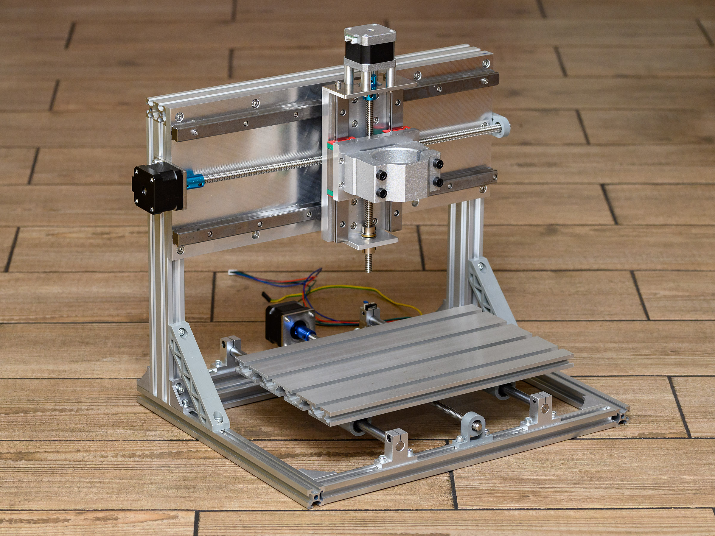

Dokończyłem bramę, łącznie z nowymi słupkami (podwójne i wyższe). Brakuje tylko mocowania śruby X z łożyskami oporowymi. Zamontowałem testowo na ramie od CNC3018.
O ile wcześniej najsłabszym elementem były wałki w osi X i cała oś Z, to teraz wrzeciono ani drgnie. Widać za to ugięcia stolika i punktu mocowania bramy do ramki.
Całość kosztów do tej pory to:
3 formatki precyzyjne - 80 zł (ale sam robiłem wszystkie otwory, na wiertarce stołowej)
dwa wózki z szynami MGN15 - 2 x 42 zł (z ali)
dwa wózki EGH15CA - 2 x 38 zł (z ali)
Szyna EGR15 z demobilu (za nowe trzeba dać ok 200 zł, ale wtedy bym użył MGN15)
Nakrętki trapezowe z kasowaniem luzu 2 x 6 zł
Śruba trapezowa 150 mm - 14 zł
Łożyska oporowe i pierścienie zaciskowe - ok 20 zł
Trzy profile 20x40 - 40 zł
Śrubki ok 5 zł
Całość ok. 330 zł
Resztę elementów można wziąć z CNC 3018
Tu jest projekt samej bramy https://a360.co/3oxWvRr
Tak jak pisałem, jest to budżetowa modyfikacja z tego co mam. Mam jeszcze wałki podparte 300 mm i szyny EGR 15, ale szkoda mi ich ciąć. W ramach zdobywania doświadczenia, do osi Y użyję wałków, a na spód dam płytę precyzyjną.
Niestety nie da się prosto zamocować stolika teowego z CNC3018, więc też użyję płyty precyzyjnej.
A na koniec zapewne odkupię części pożyczone z CNC3018 i ją sprzedam.
Tu projekt całości https://a360.co/3s1jfep

Montuję zespoły do CNC3018, w celu przetestowania. Docelowo wszystko będzie nowe. I koszt nie przekroczy 1000 zł (nawet licząc kosz zakupu tego co już mam).
Ale dałem link do samej bramy, bo może komuś wystarczy taka modyfikacja.
Z CNC3018 największą wartość ma dla mnie stolik teowy, którego nie znalazłem luzem do kupienia (poniżej 100 zł). Jeśli nie znajdę sposobu na jego zamocowanie, nawiercę po prostu otwory w płycie precyzyjnej. A CNC3018 pójdzie do kolejnego amatora.
