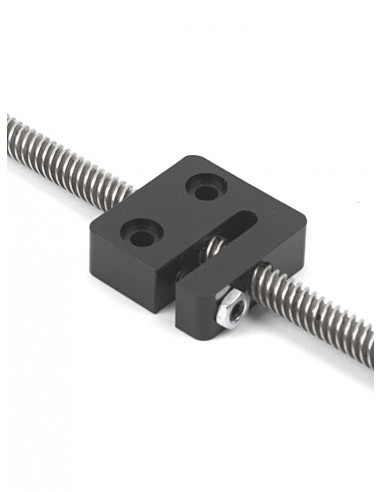

- otrzymałem frezarkę CNC3018 MAX 500W, dokupiłem do nie laser 20W i laser działa poprawnie.
- za to w frezarce jest dość duży luz na osi Y , na mosiężnej nakrętce pomierzone czujnikiem zegarowym 0,4 mm.
- gdzieś na forum znalazłem nakrętkę do kasowania tego luzu, tylko nie piszą jak to zamontować w 3018, podsyłam zdjęcie tej nakrętki.
- kolega pomierzył luzy "nawrotne" przy jeżdzie wrzeciona tam i z powrotem po osi X i Y, luzów brak.
- zlikwidowałem piszczenie osi Y, była za bardzo ściśnięta sprężyna w tej mosiężnej nakrętce.
- jest także pewien luz na osi X ale tylko dla kierunku -X, luz ten widzę na wałkach jak działam na os X w kierunku -X.
- może jak mówi kolega ten typ tak ma.
- martwię się tymi luzami ponieważ mam zamiar podziałać w kierunku frezowania płytek PCB.
Re: CNC3018 MAX 500W
Ona nie pasuje do 3018, ma skok 8mm, a w 3018 masz skok 4 (czy jakoś tak). Musiałbyś zmienić całą śrubę, pytanie czy seryjne silniczki krokowe dadzą sobie radę z takim dużym skokiem. Poza tym wykonana jest ona z tworzywa. Przerabiałem ten temat, mam parę takich nakrętek na stanie. Ja bym spróbował założyć ciut mocniejszą sprężynę do oryginalnej nakrętki i zobaczył czy coś to da.
Kto pyta, nie błądzi.

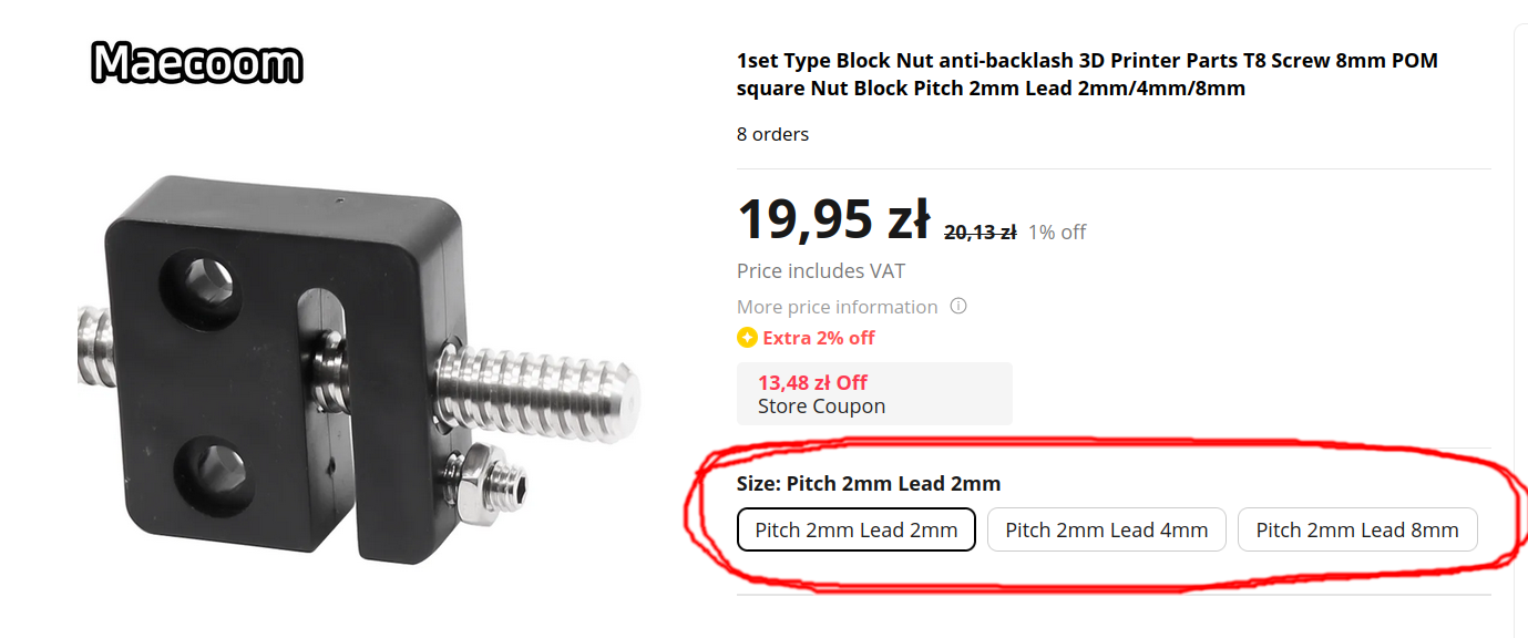

Uczył Marcin Marcina...
Linku nie podaję, bo cena wariacka, ale na Aliexpress można kupić jakie potrzeba (tutaj "pitch 2 lead 4").
Głupszych pomysłów nie masz?
Ta nakrętka nie służy do kasowania luzu na nakrętce mosiężnej. Tylko to jest nowa nakrętka którą się zakłada zamiast poprzedniej nakrętki.
To nie jest nakrętka do luzów.
To jest nowa nakrętka, z możliwością kasowania swoich luzów. Swoich, a nie tych co były wcześniej na starej nakrętce.
Nowa nakrętka wprowadzi swoje luzy, i to je da możliwość skasować. Nie wiadomo jednak czy te nowe luzy (nawet skasowane) będą mniejsze czy większe niż te stare.
Bo starą nakrętkę miałeś mosiężną, więc mocniej wycierała ona śrubę. Można więc liczyć na to że żadną nakrętką nie wykasujesz luzów do zera (bo jak wykasujesz na środku, to nie przejedziesz na krańce śrub, a jak skasujesz na krańcach to będziesz miał luzy na środku). Po prostu to śruba może być wytarta, a nie tylko stara nakrętka.

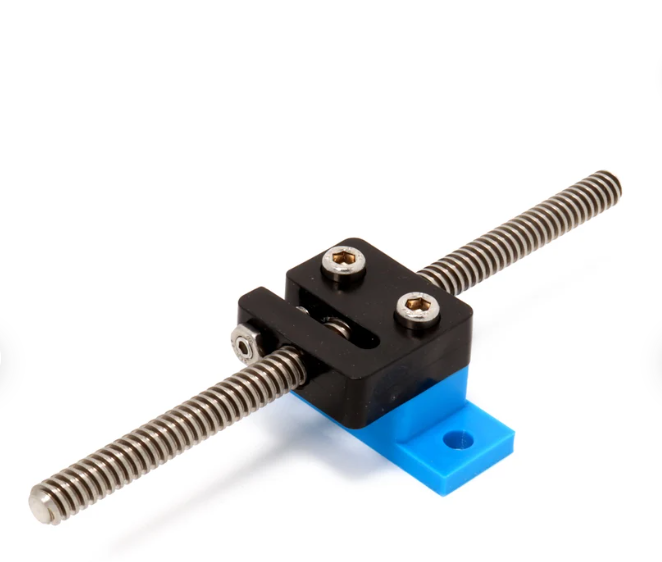

- na stronie amerykańskiego CNC do maszyn 3018 MAX zestaw naprawczy nakrętki to tak jak zdjęcie poniżej, ktoś coś o tym wie ?
- podkładka ma być czarna o wymiarze 24 mm.
