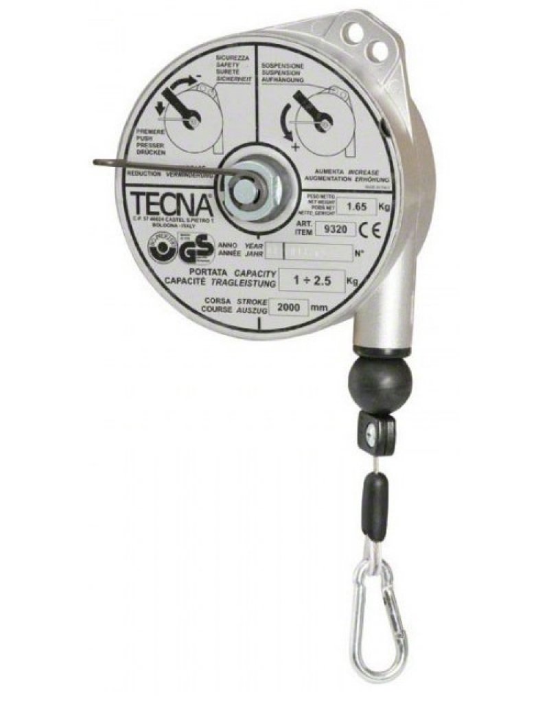

ta maszyna jest niewielka [im większa maszyna tym większa i masywniejsza musi być konstrkcja dla zachowania jej sztywności ,dla przykładu 2 razy dłuższy element nośny musi być stosunkowo wykonany z 4 razy sztywniejszego materiału [lub konstrukcji* ] aby doścignął sztywnością 2 razy krótszego o 2 razy mniejszej sztywności ] więc w niej ,Twojej frezarce ugięcia są niskie ,małe ,aby wykasować luz na XYZ możesz spróbować zastosować przeciw wagi liniowe w postaci ciężarków na lince ,żyłce etc o masie np dla osi Z 1kg[tylko dociążenie grawitacyjne ] ,dla Y 3kg ,dla X 3kg ,działa to tak ,że linka z określoną siłą [grawitacyjnie ,linkę można umieścić na łożyskowanej rolce a ciężarek opuścić poniżej blatu stołu ,frezareczka powinna sztywno być przymocowana do stołu na którym stoi ]na której jest zawieszony ciężarek działa ze stałą siłą na przewozy osi X i Y ,takie rozwiązanie jest stosowane również w profesjonalnych maszynach gdzie wymagana jest bardzo duża dokładność i wtedy wcale nie trzeba stosować ultra dokładnych łożysk liniowych ,śrub kulowych ,prowadnic etc ,oczywiście wszystko w granicach rozsądku i potrzeb ,a przy frezowaniu płytek pcb to nacisk frezika jest bardzo niewielki rzędu 250gram max ,więc przeciwaga na osi X czy Y o masie 3kg dla każdej osobno osi w zupełności wystarczy i łatwo będzie można osiągnąć dokładność rzędu +/- 0,01 mm przy mikro krokach [prędzej niż maszynie ważącej 5000 kg ,bardzo trudno byłoby wyfrezować takim diabłem rowki między ściezkami o szerokości 0,1mm ,nie mówiąc juz o wrzecionie z biciem 0,5mm :mrgreen: ...],ciężar przeciwagi dla osi XYZ trzeba dobrać doświadczalnie w takich granicach aby silniki krokowe bez najmniejszego problemu pokonały dodatkowy opór przeciwagi :wink:
Dodane 6 minuty 2 sekundy:
albo takie coś https://www.gastrosilesia.pl/balanser-o ... 104,trochę nietanie ... :)
Dodane 2 minuty 10 sekundy:
nie jest ważne jak powoli idziesz ,ważne jest ,że nie stoisz w miejscu wtedy nauczysz się doskonale chodzić

Ale to nie wyeliminuje luzu nawrotowego, w momencie zmiany kierunku. Takie rzeczy przydają się co prawda na osi Z by zrównoważyć siłę grawitacji, przez co maszyna pracuje płynniej, a śruba trapezowa nie zużywa się w takim tempie, ale tutaj te siły są znikome.
Chyba najlepszy sposób z budżetowych to z tą drugą nakrętką mosiężną. Nawiasem mówiąc mam na stanie kilka takich nakrętek od 3018, musiałbym ich tylko poszukać.
Ostatnio zmieniony 19 mar 2023, 21:49 przez Rafalgl, łącznie zmieniany 1 raz.
Kto pyta, nie błądzi.

To jest właśnie konkretnie po to żeby wyeliminować luz nawrotny.

:) WYELIMINUJE LUZ NAWROTNY ,właśnie oto chodzi ,tylko z przyśpieszeniem [akcelerator ] trzeba ostrożnie i z głową w granicach rozsądku ,zwiększa się,zmiejsza się bowiem * bezwładność ,skasuje wszystkie błędy na śrubach i prowadnicach i będzie jak ta lala , :)
