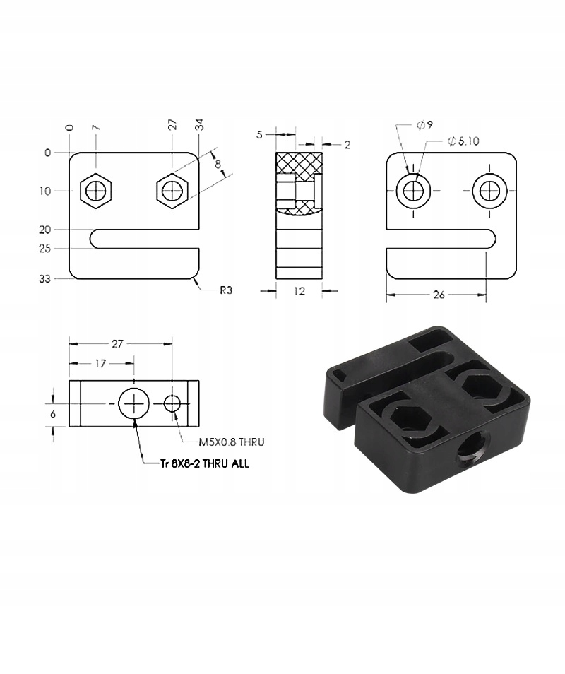

- miałem sprzęgła elastyczne, takie są założone fabrycznie.
- obecnie są założone sprzęgła sztywne, nie sprzęgła kłowe.
- tak tylko spokój może uratować to moje cnc3018 MAX 500W przed zezłomowaniem, tylko będzie mi szkoda lasera 20W.
- Panowie a co z tą folią na nakrętce wyrzucić, zdjąłem i zaczęło stukać na testach wrzeciona, takie jazdy tył - przód.
- jeszcze małe pytanie czy ta nakrętka bezluzowa to pitch 2mm lead 4mm, sprzedający nie wie.

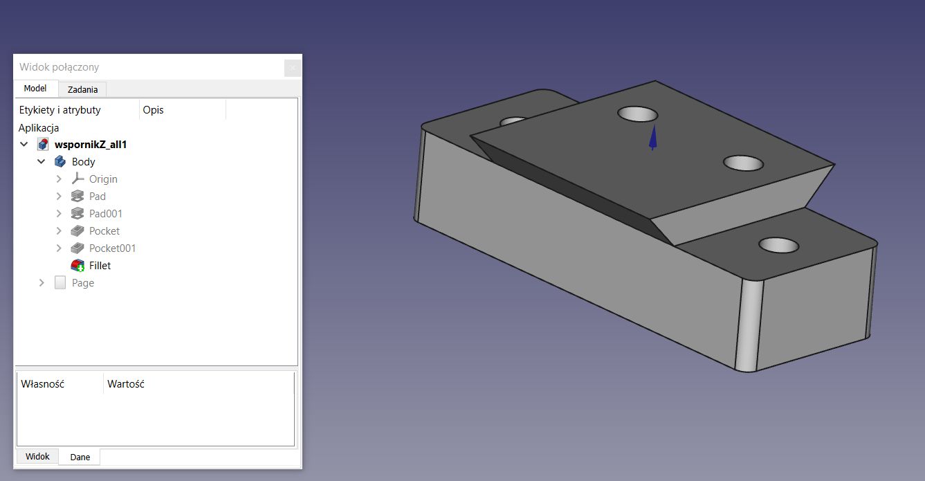

Post napisał: spairo » 01 kwie 2023, 10:51
- dorobiłem w freeCAD-ie wspornik pod tą płytkę bezluzową.
- może ktoś rzuci okiem czy to ma sens i jest w miarę poprawne zanim dam to do drukarki ABS-u.
wspornikZ 31.03.23.zip
(114.93 KiB) Pobrany 128 razy

- Folię na nakrętce zostaw, bo jak sam zauważyłeś, nakrętka może stukać o obudowę.
- Ta nakrętka plastikowa nadaje się do lasera albo drukarki 3d. Do frezowania to lipa.
Ale prawdopodobnie podziałka 2 i skok 4, bo tylko takie są na tej stronie:

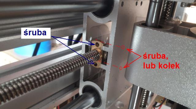

U mnie, luz w osi Z można było wyregulować 4-rema śrubami M3. Od dołu śruby Z jest okrągła nakrętka taka jak ta: cnc1310-t114202.html#p800355 z otworami gwintowanymi M3. Wkręcając głębiej te śruby M3, można wykasować luz w osi Z.
Stąd mam koncepcję, aby na tej samej zasadzie kasować luz w osiach X i Y. Mosiężne nakrętki mają po 2 małe otwory po bokach. Można je nagwintować i wkręcić tam śruby. Wkręcać, aż końcówka śruby dotknie powierzchni oporowej. Jeśli nie ma tam powierzchni oporowej, można tam wstawić śruby lub kołki w poprzek, aby czoło śruby wkręcanej w mosiężną nakrętkę miało na czym się zeprzeć:
Do zabezpieczenia śrub przed wykręcaniem, można użyć kleju gwintów. https://www.ebmia.pl/wiedza/porady/narz ... o-gwintow/ Lekkiego kleju, aby można było to ponownie wyregulować w przyszłości. Takie kleje są też w sklepach z częściami samochodowymi.

- Jeżeli chodzi o konstrukcję, tu jest przykładowa koncepcja wspornika: https://www.3018nc.com/product/ncp-yaxis-nab/
Minęły 2 miesiące. Daj znać co wyszło z Twojej walki z maszyną.

Przepraszam, nie przyglądnąłem się rysunkowi. Rysunek który zamieściłeś podaje gwint Tr 8x8-2 thru all. Jest to gwint trapezowy fi 8, skok (lead) = 8 mm, przelotowy.

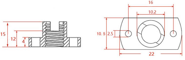

Postanowiłem przetestować koncepcję, o której pisałem, na kasowanie luzu X i Y.
Jednak, oryginalnie moja maszyna, zamiast mosiężnych nakrętek z dwoma otworami po bokach, ma nakrętki sześciokątne: Obrazek
Ale gniazdo przy śrubie pasuje też pod nakrętki z dwoma otworami po bokach.
Dlatego kupiłem na aliexpresie takie nakrętki: Obrazek
https://www.aliexpress.com/item/1005004222027448.html
Skok (Lead): 4mm , Wersja (Color): Brass B.
Cena za 2 zestawy, przyszło w 2 tygodnie.
Otwory po bokach: na rysunku 2,5 , a przysłano już nagwintowane, więc nie narzekam.
Wstępnie przymierzyłem i wszystko pasuje. Tylko to wcięcie na czole niepotrzebne, ale może nie zaszkodzi.
Teraz do załatwienia jeszcze 4 śrubki, aby wkręcić w te otwory. Ewentualnie też jakieś podkładki pomiędzy czoło śruby a powierzchnię styku, aby czoło śruby nie wygniatało plastiku.
Narazie nie będzie mnie parę miesięcy, ale jak wrócę, mogę dać znać co wyszło z tej koncepcji.
