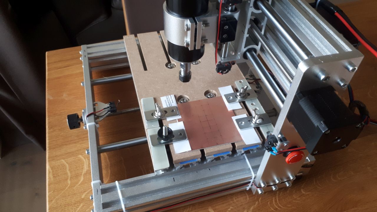

przy frezie 2mm głębokość cięcia to 0.1mm.
No i wszystko jasne...
To na ile razy przecinasz przeciętną płytkę PCB?
Wrzecionem 500W?
Bo moje tandetne wrzecionko z silniczkiem od wkrętarki daje radę na raz...
A i aluminium jest w stanie ugryźć, tylko reszta konstrukcji nie pozwala...

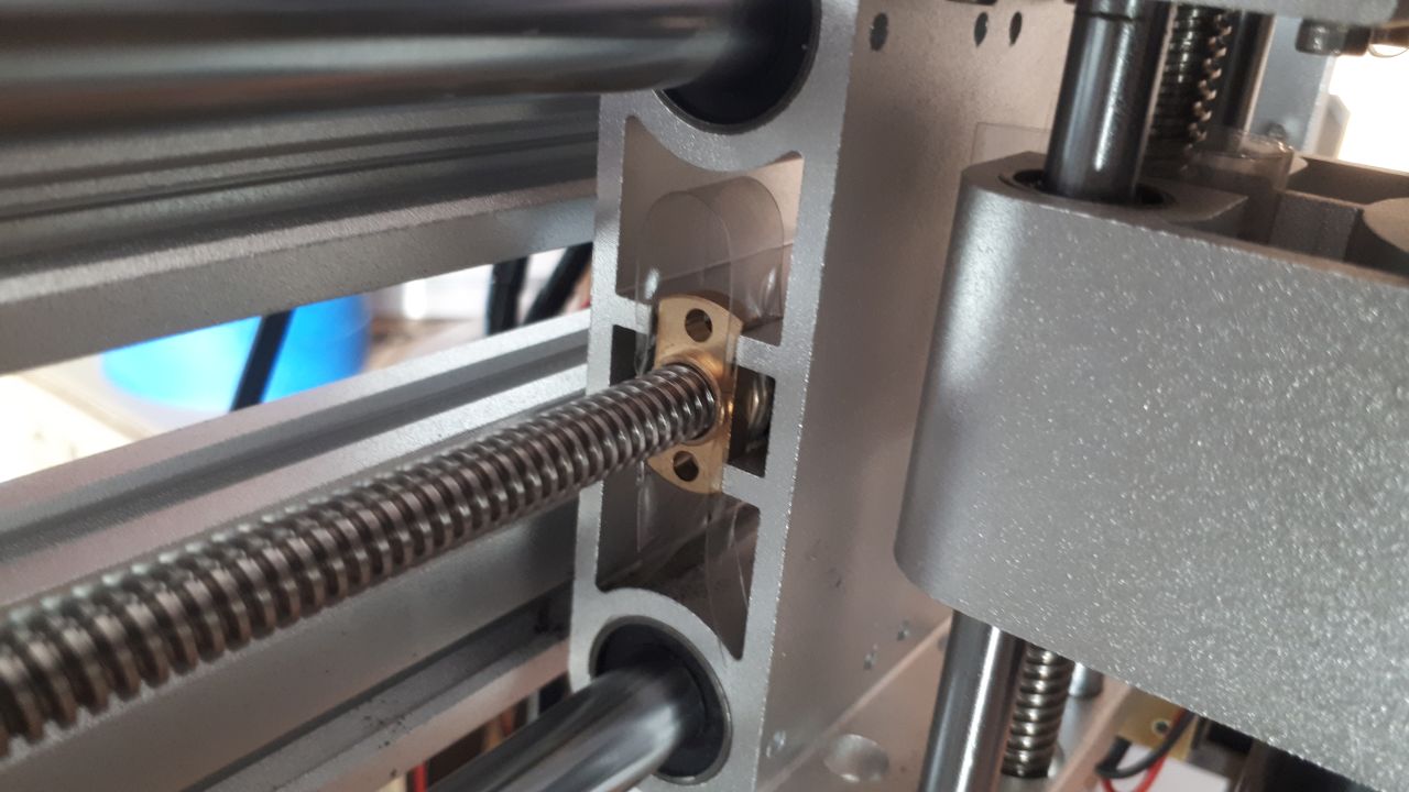

getbeterr pisze:
19 mar 2023, 15:25
Pomysl z klejeniem sprezyny troche porabany zeby nie powiedziec, ze bezsensowny..
A próbowałeś pewnie nie, ja już tak zrobiłem i luzu niema.
Do obróbki PCB wystarczy.

getbeterr pisze:
19 mar 2023, 16:20
Nie probowalem tez skakac z 3 pietra na beton. Mozliwe,ze bym przezyl ale to wg mnie jest bez sensu wiec po co wogole probowac.
Blokujesz dwie nakrętki przeciwsobnie i to działa dobrze.

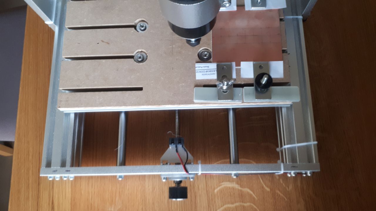

Post napisał: spairo » 19 mar 2023, 16:32
- musisz mieć sprężynki, mi piszczało na osi Y, poluzowałem śrubę i piszczenie znikło.
- też macie jakąś folię na tej nakrętce na osi Z.

Post napisał: qqaz » 19 mar 2023, 19:00
getbeterr pisze:Pomysl z klejeniem sprezyny troche porabany zeby nie powiedziec, ze bezsensowny..
umknęła Ci istota pomysłu że sprężyna to tylko na początku do skasowania luzu. Później masz zwykłe rozwiązanie z wkładką z tworzywa pomiędzy nakrętkami.
Czego nie rozumiesz?

Post napisał: tuxcnc » 19 mar 2023, 19:35
getbeterr pisze:
19 mar 2023, 19:17
Jak slysze o sprezynkach we frezarce a potem o jakims klejeniu ich zywica to tak troche mnie nosi.
Ale tutaj wszystko jest oczywiste.
Sprężynka kasuje luz, a żywica ma o rząd wielkości mniejszą podatność.
Numer chamski, ale przy małych obciążeniach skuteczny...

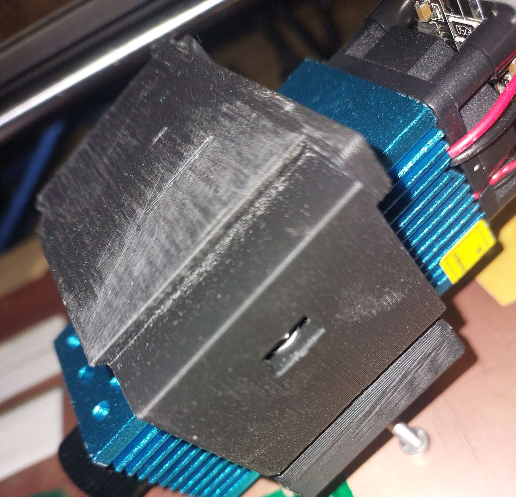

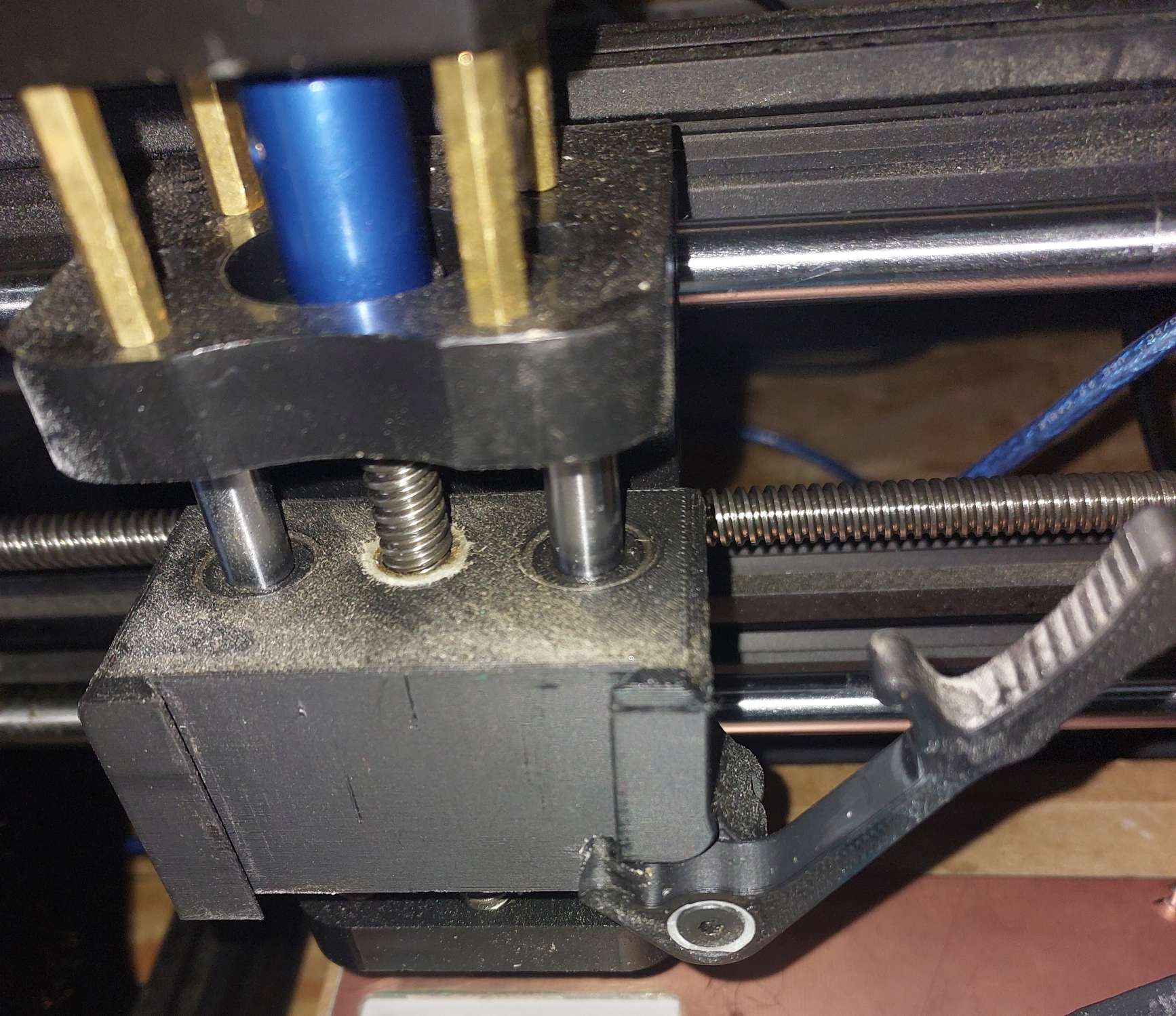

Bolek89
Posty: 60
Rejestracja: 18 lut 2023, 15:53
Re: CNC3018 MAX 500W
#40
Post napisał: Bolek89 » 19 mar 2023, 19:46
tuxcnc pisze:
19 mar 2023, 16:11
Bolek89 pisze:
19 mar 2023, 15:27
Wrzecionem 500W?
Już pisałem że ja nie mam "wrzeciona" 500W tylko silniczek 24V.nie wiem ile on ma Watt, ale zgaduje ze więcej jak 100W to na pewno nie ma.
Płytkę pcb przecinam na 16 pass'ów i dodaje jeszcze 2 dodaje na wszelki wypadek(60mm/min). A jaki z tym problem, bo nie rozumiem? Większość płytek które wycinam są dość małe, więc trwa to 15min. Jak raz na jakiś czas mam coś większego to nie przeszkadza mi poczekać godzinę. Za maszynę dałem 750zl, ze 2 lata temu.
Mozeby i "dało radę" na raz, ale to jest maszyna do precyzyjnej roboty i nie mam powodu jej obciążać. Szczególnie że "wrzeciono" to zwykły silniczek na prąd stały i pewnie szybko by się zwiększyły luzy jakbym tak je użytkował.
Co do aluminium to jeszcze nie próbowałem, ale przy odpowiednim ustawieniu prędkości i głębokości jestem pewien, że będzie ciąć (tak, też głębokości na 0.1mm itp.), lub małe frezy np 1.5mm.
Ciekawy jestem do jakiego zastosowania inni kupują te maszyny, bo dla mnie to jest hobby. Super jest zrobić sobie płytkę prototypową w godzinę do paru godzin, zamiast czekać 2 tyg aż przyjdzie z Chin. Ale jeśli ktoś myśli, że zrobi zakład produkcyjny pcb na cnc3018 to się myli 😁
Dla hobbisty, który nie boi się kombinować i potrzebuje do kilku małych płytek w tygodniu na adapter smd itp maszynka jest super.

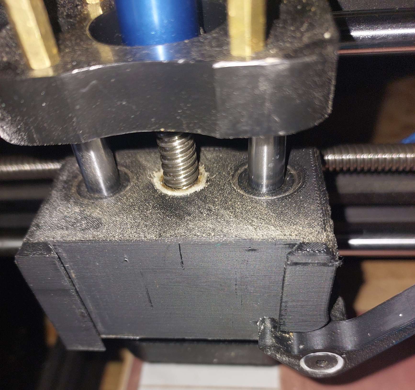

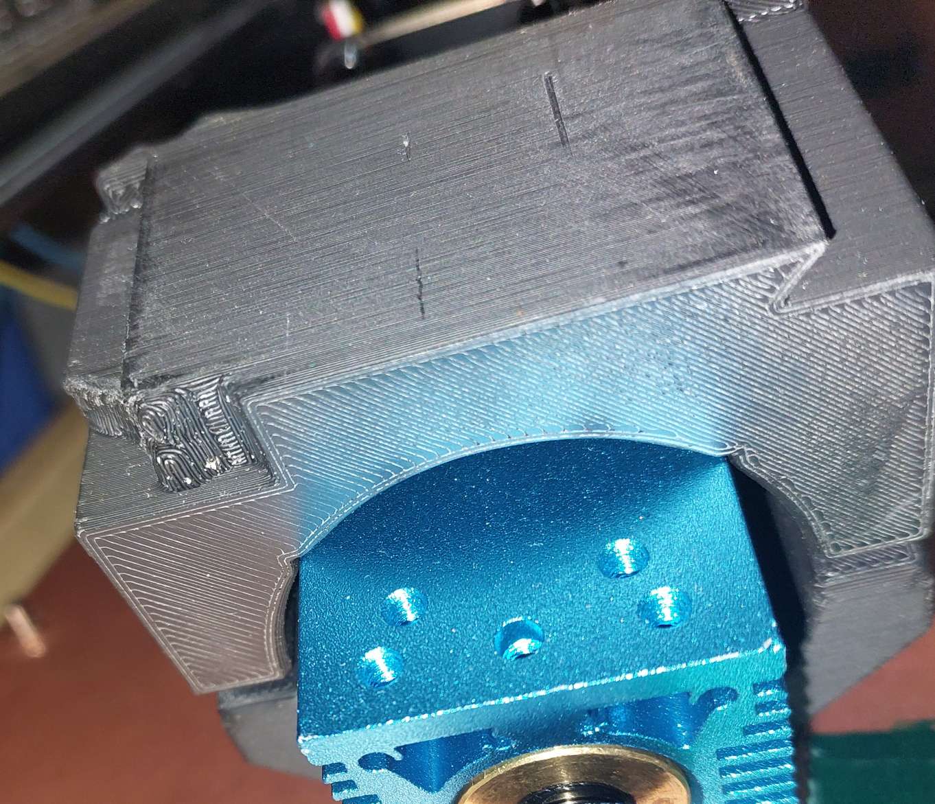

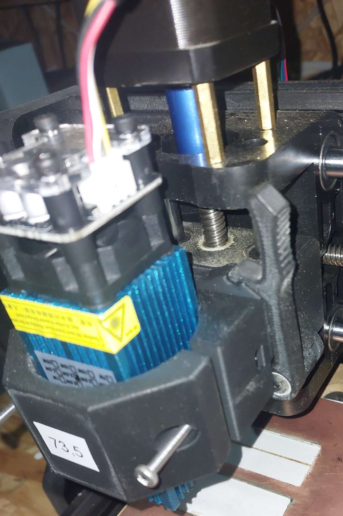

A tu jeszcze wrzucam parę obrazków mojego "systemu szybkiej zmiany głowicy" miedzy laserem i wrzecionem do cnc3018.Wydrukowane z abs'u. Wypełnienie 100%. Jest bardziej solidne niż oryginał. Trochę zapylone, ale widać o co chodzi.
