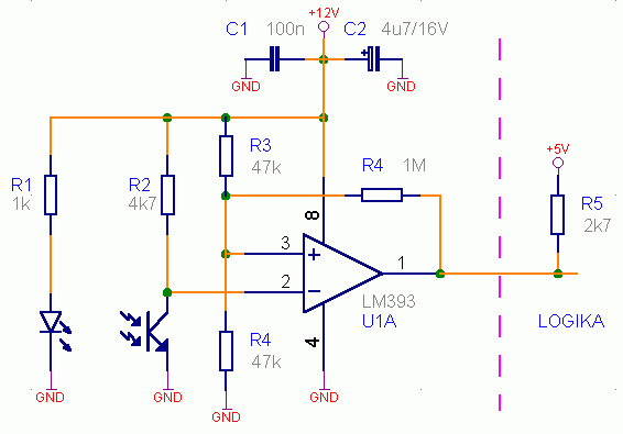

Prąd diody świecącej ustawiony na 10mA. W razie potrzeby można skorygować R1. Układ realizuje funkcję przerzutnika Shmitta. Przy zasłoniętym fototranzystorze na wyjściu jest stan logiczny L (0V masa), przy oświetlonym H (5V). Sprawdź co potrzebuje maszyna i tak zmodyfikuj przesłonę aby w czasie pozycjonowania odsłaniała (otworek) lub zasłaniała fotoelement. Nie potrzebujesz żadnych dodatkowych bramek itp. Układ łączysz wprost z logiką. Opornik R5 zamontuj na wejściu logiki (płyty głównej). W obudownie układu są dwa takie komparatory. Jeśli nie użyjesz drugiego to jego wejścia (+ i -) zewrzyj do masy.
Wybrałem zasilanie 12V, bo zwyke 5V jest mocno obciążone. Sygnał wyjściowy jest w standardzie TTL (0 lub 5V). Proponuję układ zmontować w obudowie czujnika, tak czy inaczej trzeba 3 przewody. Sam element światłoczuły radzę umocować szczeliną do dołu dla uniknięcia grawitacyjnego osiadania kurzu. Fotoelementy znajdziesz w drukarkach, faxach, myszkach kulkowych, starych napędach 5,25" itd.
- Załączniki
- Slot.GIF (6.47 KiB) Przejrzano 2117 razy

Drobna dygresja - wstawił bym diodę zenera na wyjściu zamiast stosować rezystor R5 (tzn w zenerku też trzeba rezystora ale to raczej wiesz i nie chcę cię obrażać
), układ wykonawczy będzie w takim przypadku nieco bezpieczniejszy w razie uszkodzenia komparatora, można też po prostu zastosować komparator zasilany z 5V. i zmienić R2 i R1. R5 można sobie wtedy darować.
Leoo
- Posty w temacie: 13
- Posty: 4017
- Rejestracja: 15 lis 2006, 22:01
- Lokalizacja: Tarnobrzeg
Kolego [email protected].
Ciebie też nie chciał bym urazić ale czy słyszałeś o komparatorach z wyjściem OC? Pewnie nie skoro proponujesz "lepsze" rozwiązania z diodami Zenera. Jeśli uważnie przeczytasz mój komentarz do schematu to dowiesz się dla czego zastosowałem zasilanie 12V. Ponadto przy wyższym napięciu komparator pracuje szybciej. Uszkodzenie komparatora w żadnym wypadku nie uszkodzi elektroniki. Tak nawiasem: żyję już parę lat i różne rzeczy naprawiałem ale nigdy nie trafiłem na uszkodzony komparator. Układy z wyjściem OC nie przekazują napięcia zasilającego (12V) na wyjście.
Poczytaj nieco o komparatorach, zanim zaczniesz doradzać.
Pozdrawiam.
Pozdrawiam.

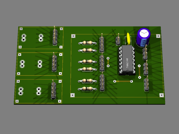

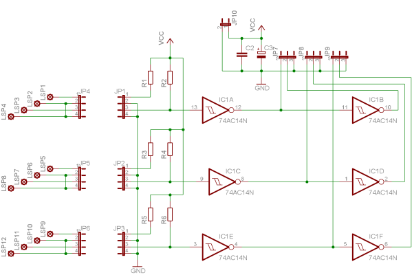

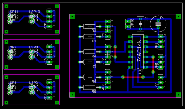

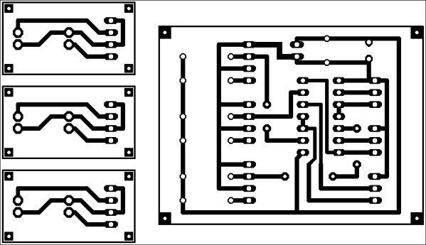

Faktycznie nie zauważyłem że to open collector moja wina (co do uszkodzonego komparatora widziałem to już kilka razy i właśnie podawał cały potencjał dodatni na wyjście, aczkolwiek bardzo rzadko się to zdarza). A jeśli chodzi o prędkość tego komparatora to nie jest to sprawa aż tak ważna ponieważ nawet dość wolny komparator będzie odpowiedni no chyba że maszyna będzie naprawdę zasuwać.
A co do mojej koncepcji to niema sensu zaśmiecać koledze posta jakimiś kłótniami tylko wrzucę swój projekt i kolega wybierze który będzie mu bardziej odpowiadał
- Załączniki
- sciezki2.png (27.14 KiB) Przejrzano 848 razy
- elementy.png (99.32 KiB) Przejrzano 859 razy
- ideowy.png (47.05 KiB) Przejrzano 892 razy
- kranc.png (93.84 KiB) Przejrzano 865 razy
Ostatnio zmieniony 06 lut 2007, 00:39 przez [email protected], łącznie zmieniany 5 razy.

Nie mam wyjścia. Muszę wykazać przynajmniej minimum asertywności.
Czy kolega [email protected] może wskazać, których elementów jest za dużo, a których brakuje na schemacie?
W którym miescu maszyny powinna zostać zainstalowana płytka?
Co stanie się jeśli fototranzystor będzie miał parametr Ucesat większy od 1V?
Jak kolega zamierza realizować funkcję sumy logicznej sygnałów z czujników (bywają maszyny zaopatrzone w jedno wejście HOME)?
[email protected]
- Posty w temacie: 4
- Posty: 17
- Rejestracja: 21 sty 2006, 23:07
- Lokalizacja: Piła
Zmieniłem układ proszę o zaktualizowanie odpowiedzi
co do transoptora to proponuję coś z http://mse.beep.pl/listtest.php?grupa=OPTO9
Uce(sat) 0,4V da odpowiedni poziom zera. (szczelina 6mm)
Płytka powinna być zamontowana w module elektroniki sterującej, natomiast same fotokomórki w odpowiednich miejscach pomiarowych, będą one na osobnych płytkach a połączenia między nimi a sterownikiem najlepiej wykonać za pomocą przewodu ekranowanego.
Układ pozwala na wybór stanu wyjściowego 1 dla zaciemnionego, lub 0 dla zaciemnionego transoptora. To najprostsze rozwiązanie.
R1,R3,R5 - 270 ohm
R2,R4,R6 - 1K
C2 - 100nF
C3 - 4,7 lub więcej na/12V
R1,R3,R5 - 270 ohm
R2,R4,R6 - 1K
C2 - 100nF
