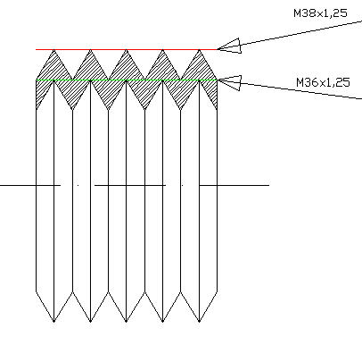

Witam mam pytanie czy da się wykonać taką tulejkę by z gwintu M38x1.25 ewentualnie usunąć ten gwint) zrobić gwint M36x1.25, gwint jest w otworze i jest aluminiowy?

Tak trochę żartobliwie... :D
Jest możliwe wykonanie elementu jak na rysunku ("wkrętki"?) ponieważ skoki obu gwintów są identyczne (na rysunku średnica nie jest w skali, choć kąty gwintu mają blisko 60°). Chodzi mi o pokazanie idei.
Ale to trochę rzeźbienie w g..., bo trzeba to zrobić na tokarce i nacinanie gwintu wewnętrznego zacząć tak, by był przesunięty o 0,625mm w stosunku do zewnętrznego (używając do ustawienia tego przesunięcia "szufladki").
To konieczne, ponieważ przypadkowe "wejście" gwintu może spowodować osłabienie wytrzymałości lub nawet przecięcie tulejki - bo muszą być zachowane konieczne luzy/tolerancje gwintów - i wyjdzie wtedy coś w rodzaju "sprężynki" a nie tulejki :wink:
Głębokość nacinania gwintu o skoku 1,25mm jest bliska wymiarowi 1mm (a różnica w średnicach podanych gwintów wynosi 2mm) - stąd konieczne jest owo przesunięcie.
"Redukcję" należałoby wkręcić w otwór na klej do gwintów, najlepiej na tzw. "nieusuwalny" - ja w takich wypadkach używam Loctite 2701.
Półprzekrój:
Pomogłem? Kliknij, proszę :-)

Utopił bym w kleju.
A ta wkrętka/tulejka się nie zerwie?
Bo jest to element sprzęgła.
