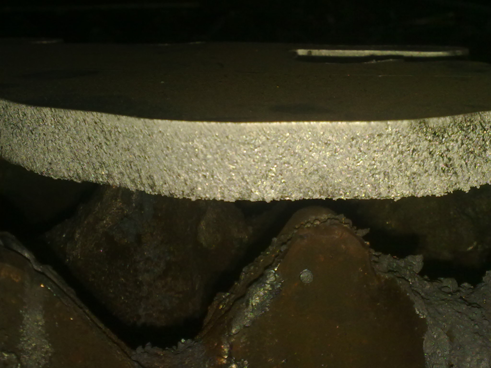

jaki typ palnika??
Jeżeli nadal to występuje , to może być wewnątrz nieszczelność.
Lub ...
palnik pracuje okresowo na jednej zmiennej. Czyli do łuku plazmowego pracującego na napięciu DC okresowo pojawia się AC.
Elektrody azotowe nie lubią długiego łuku … więc może masz za duże napięcie??
A w jaki sposób kontrolujesz wysokość ??

Typ palnika to HT T100. Wysokość jest kontrolowana poprzez pomiar napięcia.Wartość napięcia była dobierana z tabel.

czyli masz zwykły palnik , który sam w sobie nie jest ideałem.
Dużo chyba z niego nie wyciągniesz a jedynie tylko poprawisz jakość parametrami.
Ale na zdjęciach masz raczej na pewno zły kierunek cięcia dla konturu.

raczej bym patrzał w kierunku dobrego narzędzia a nie źródła.
Też jest ważne ale to palnik jest odpowiedzialny za jakość i za koszty za materiały eksploatacyjne.
Co do kierunku ... według zdjęcia jest w złym kierunku. Ale to oczywiście nie ma wpływu na szlakę pod materiałem a tylko na ukos.

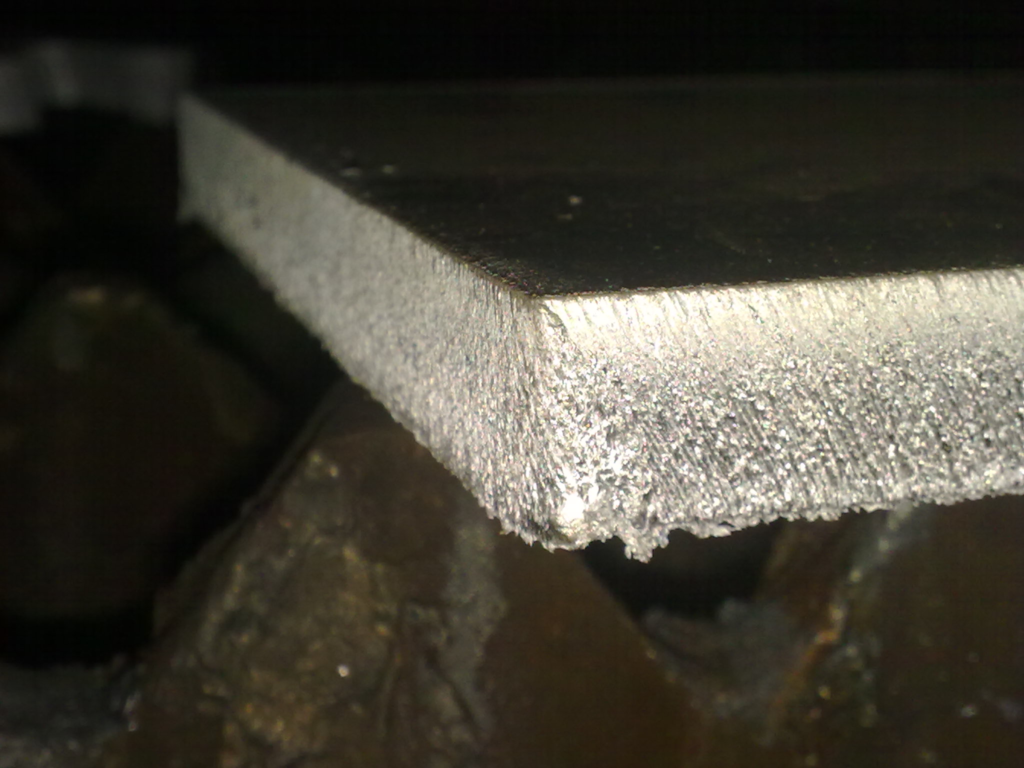

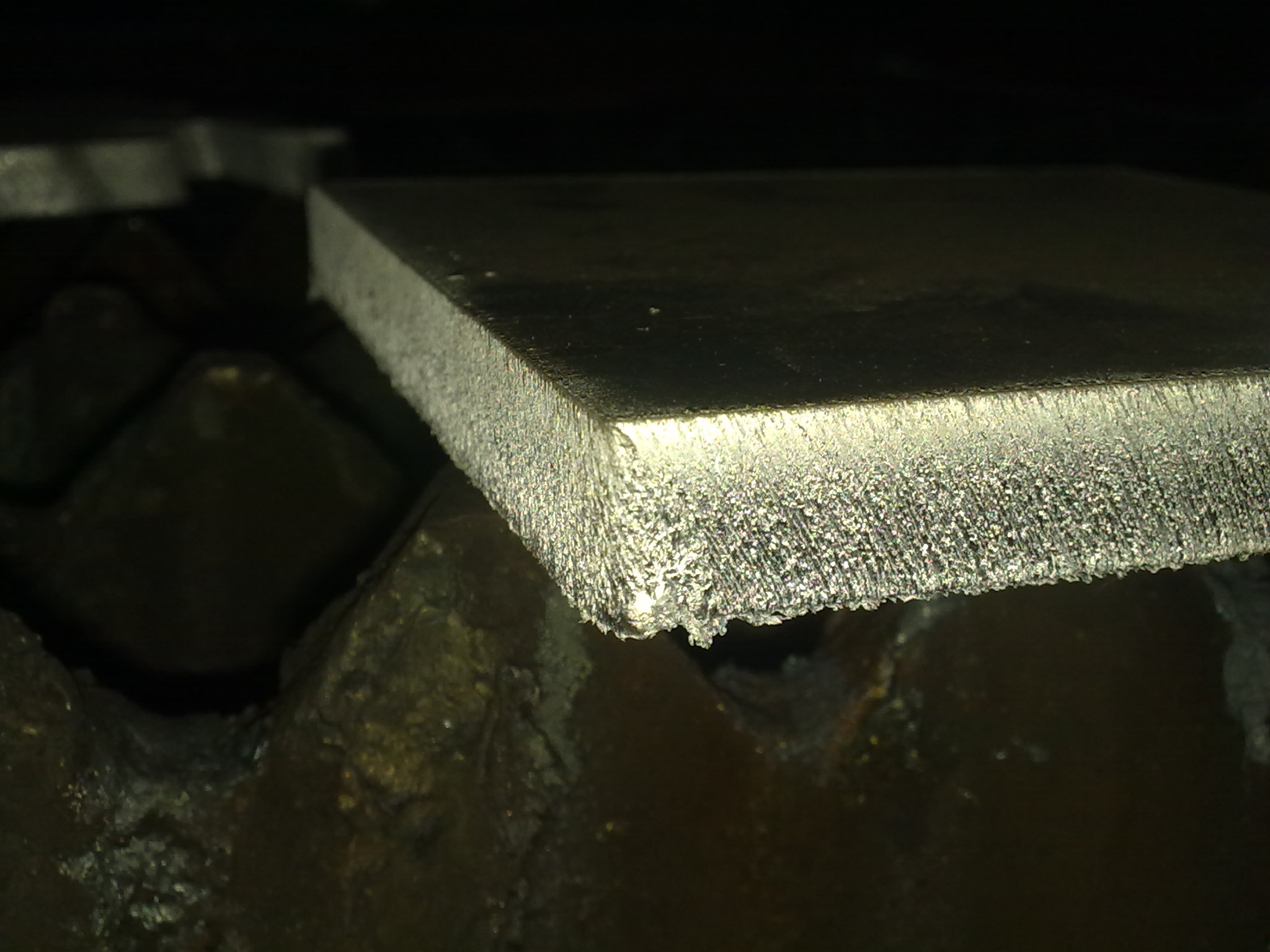

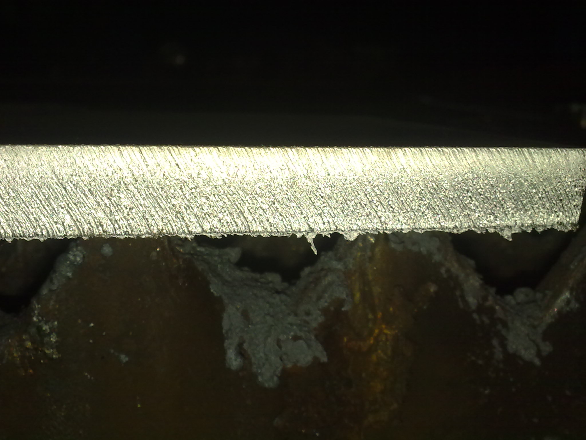

Nie wiem czy to dobry temat ale chyba tak. Kilka zdjęć blachy #10 alu ciętej powietrzem i azotem na HT PM 1650 z prędkościami 1100-1300 mm/m
1 Powietrze
2. Azot
ObrazekObrazekObrazek
Wydaje mi się, że przy cieciu azotem wychodzi troszkę większy skos ale tego na zdjęciach niestety nie widać.

No ładnie, ładnie :) Jakieś "termity" się pojawiały? :mrgreen:

Delikatny. Czasem widać jak się aluminium spala pod ciętą blachą, ale większych problemów nie ma.
