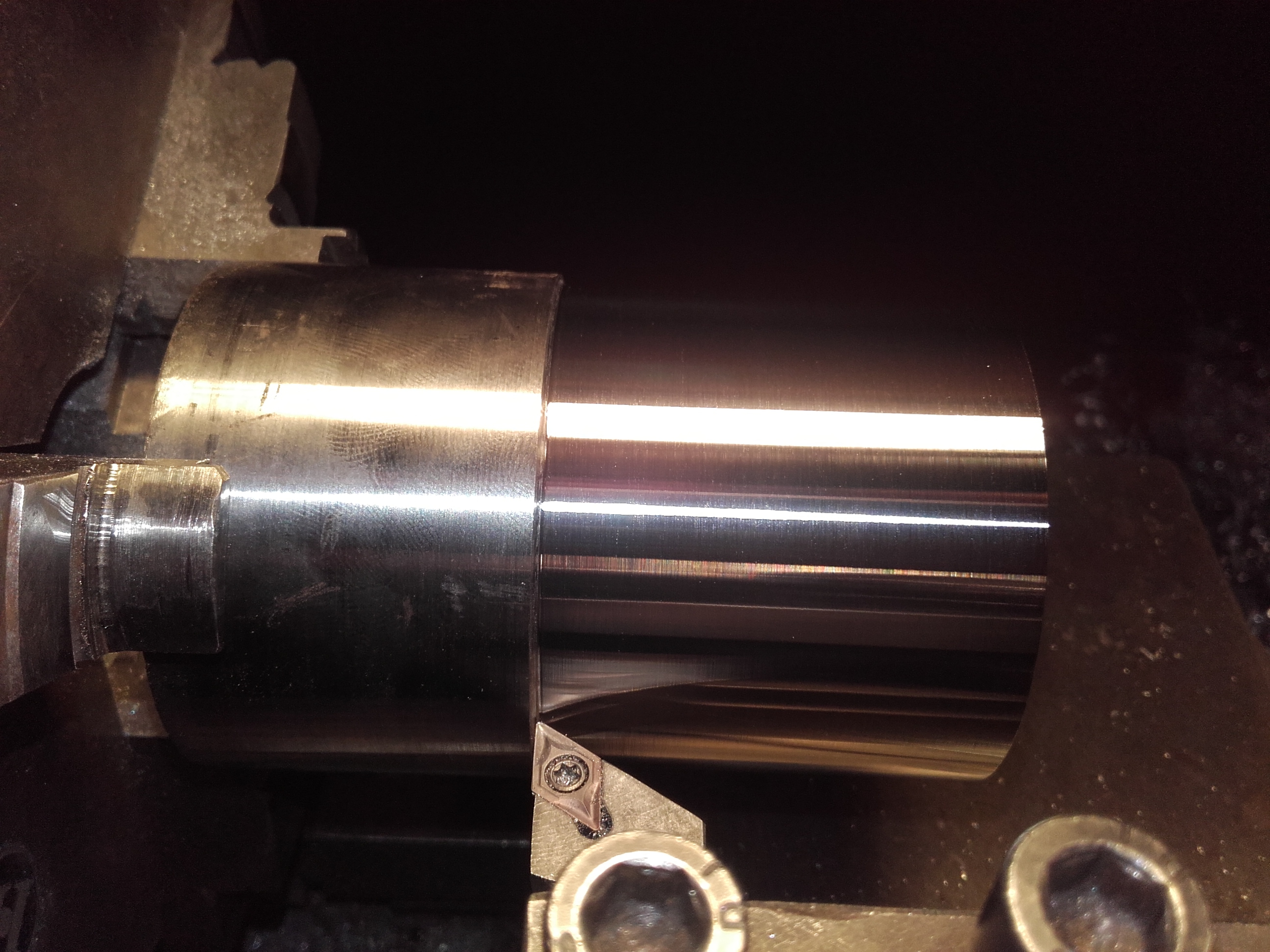

Toczę na niskich bo do tej pory nożami nieskładakami był lepszy efekt powierzchniowy :)
Na wysokich trochę się obawiam bez chłodzenia bo wióry będą spalone...
Ale namówiliście mnie i zaraz poświęcę jedną płytkę na testy :twisted:
Tokarka to NT550 czysta seria żadnych ulepszeń i luzy straszne :D
[ Dodano: 2017-04-23, 23:16 ]
Stal 304 średnica 25mm :
Obróbka zgrubna - 1350obr, zagłębienie 0,25
Efekt - powierzchnia porowata, widać sznyty po nożu ale jako zgrubna jak najbardziej akceptowalna :)
Obróbka wykańczająca - 1350obr, zagłębienie 0,1
Efekt - powierzchnia gładziutka jak pupa niemowlaczka pod polerkę rewelka :)
Obróbka porównawcza - 1350obr, zagłębienie 0,1 i płytka nie MITSU z nożem prostym
Efekt - masakra i do tej pory mam gęsią skórkę od pisku noża :D

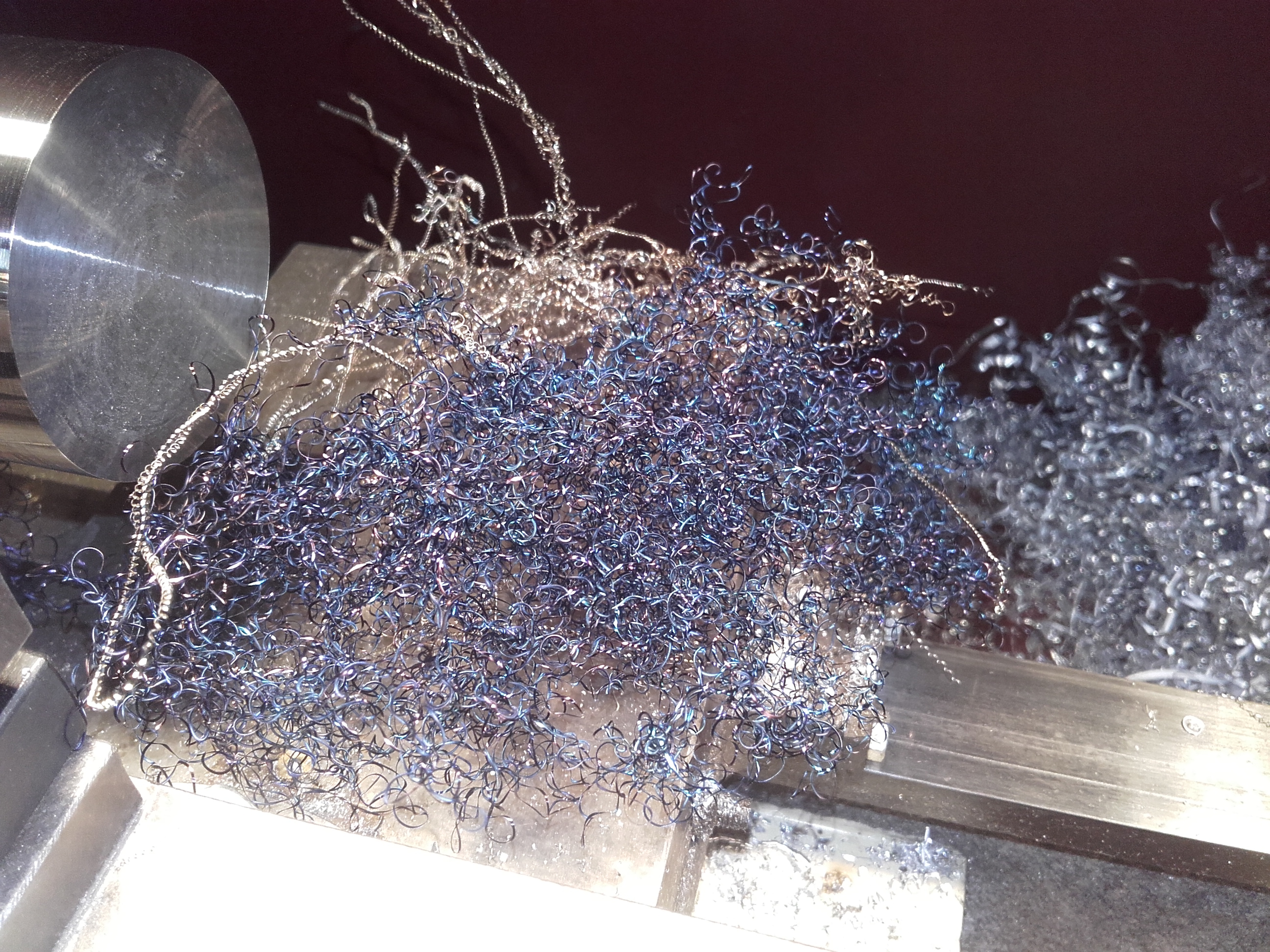

I na koniec ale już bez filmu tylko fotki:
Stal gatunkowa nie wiem jaka, wałek fi60, obroty 736, zagłębienie 0,1 wykańczające
Efekt - piękna powierzchnia ale wióry już spalone. Może foto odda kolor :)

Post napisał: rdarek » 24 kwie 2017, 07:12
Petroholic pisze:Toczę na niskich bo do tej pory nożami nieskładakami był lepszy efekt powierzchniowy :)
O Dało się :mrgreen:
Stalki np. z zasady lubią niskie obroty informacje od znajomego tokarza.
No i nasze "wyluzowane" maszynki mają duży wpływ na jakość powierzchni i psują efekt

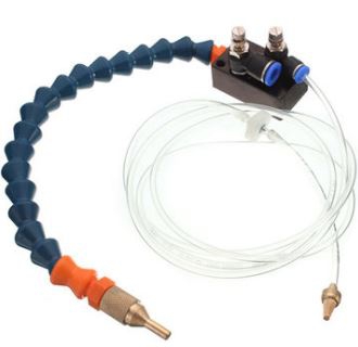

Następne testy dopiero jak dojdzie mgiełka od skośnookich i się uruchomi :) Z poślizgiem jest lepiej jak to mówią kobiety :D

Jaka mgiełka?

Post napisał: Avalyah » 24 kwie 2017, 22:32
Olejowa.

#18
Post napisał: Petroholic » 24 kwie 2017, 22:52
i to dokładnie ta co na fotce :)
PS pójdzie na samym podciśnieniu czy kombinować perystalkę?
Zbiornik może być powyżej dyszy bez problemu :)

Nie możesz normalnie puścić chłodziwa? Czy to jest lepsze rozwiązanie?

Post napisał: Avalyah » 24 kwie 2017, 23:00
Tutaj puszczasz mgiełkę, która zużywa odrobinę oleju i powietrze. Dzięki temu nie ma syfu, to jest dla mnie główna zaleta, dlatego też taki zamówiłem. Nie trzeba wanny na to itd.
Czyli ogólnie - mniejsze zużycie chłodziwa, mniejszy syf. Nic nie gnije (jak słyszałem o różnych śmierdzących emulsjach), bo można potem łatwo przetrzeć i posprzątane. Co do skuteczności to się nie wypowiem.
