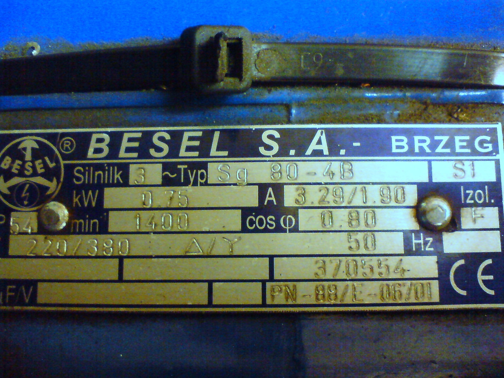

rc36 pisze:Jutro zrobię zdjęcie jak to u mnie wygląda, silnik pasował prawie plug & play.
P.S. Falownik oczywiście też mam, ta płynna regulacja obrotów...
To korzystając z uprzejmości podaj jeszcze jaki to silnik lub ewentualnie parametry montażowe - ułatwi szukanie :)

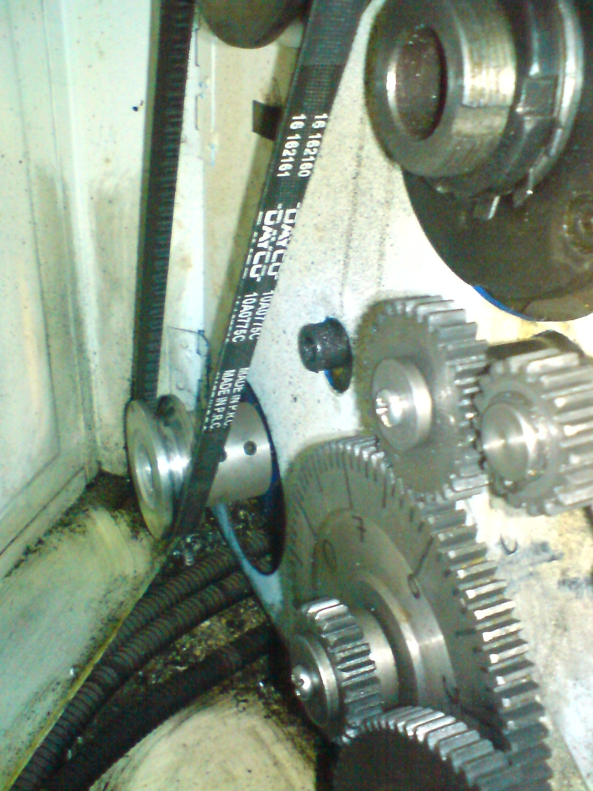

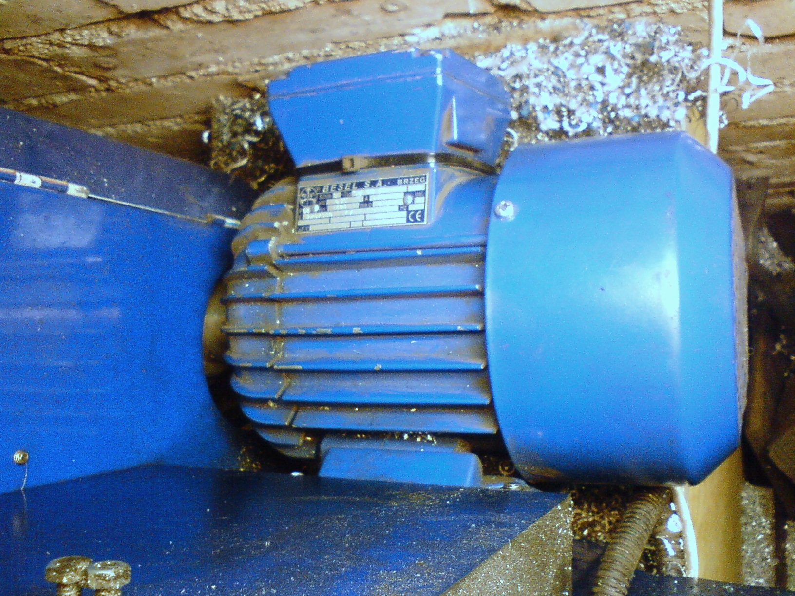

Post napisał: rc36 » 27 kwie 2017, 17:09
Daje zdjęcia jak to u mnie wygląda, trzeba przyznać, że ahabich poszedł po bandzie z tym mocowaniem silnika do tokarki :mrgreen:

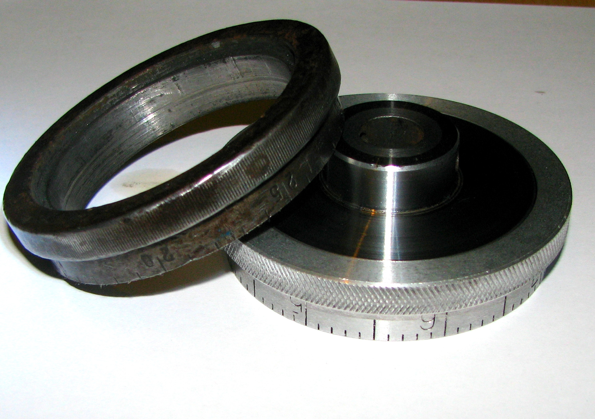

rc36, wydaje mi się czy zrobiłeś sobie koło podziałowe na drugiej zębatce pośredniej? :D a jak blokujesz? 80 pól podziałowych co 4,5st ?

Post napisał: rc36 » 27 kwie 2017, 19:15
Petroholic pisze: co musiałeś rzeźbić?
Tylko lekka przeróbka tej blachy na zawiasie i nowe koło pasowe.
Petroholic pisze:wydaje mi się czy zrobiłeś sobie koło podziałowe na drugiej zębatce pośredniej? :D a jak blokujesz? 80 pól podziałowych co 4,5st ?
To koło zębate w razie potrzeby zakładam na wrzeciono i mam 80 działek elementarnych lub np 40 używając co drugiego zęba. A można na przykład wyskrobać takie coś, tu akurat tuningowana podziałka śruby suportu od TUE 35.

rc36, widziałem gdzieś na necie koło podziałowe wkładane od tyłu we wrzeciono i blokowane z milionem dziur w tarczach wymiennych. Zrobię sobie takie jak będzie czym :)
