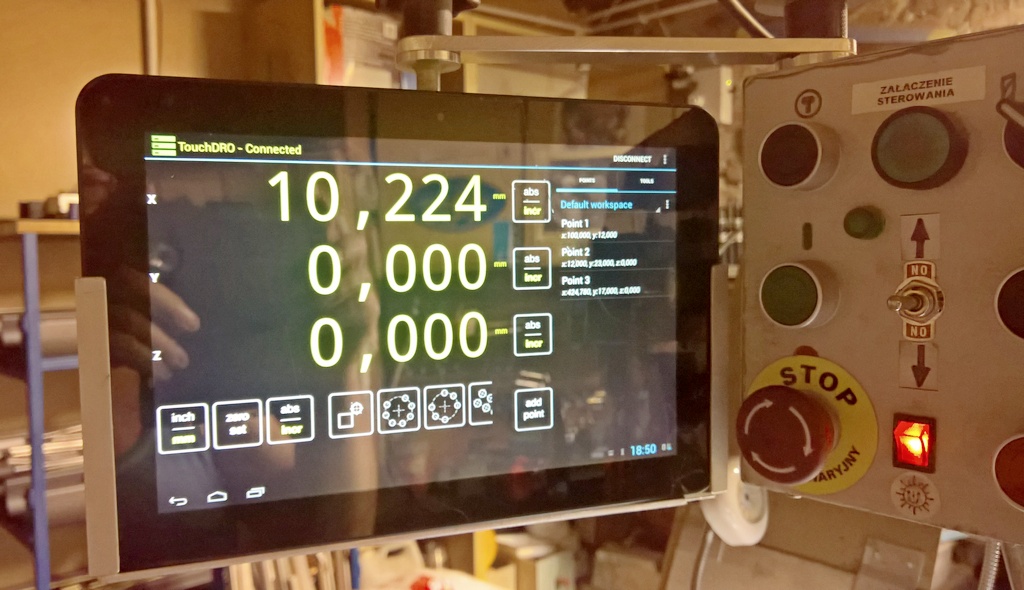

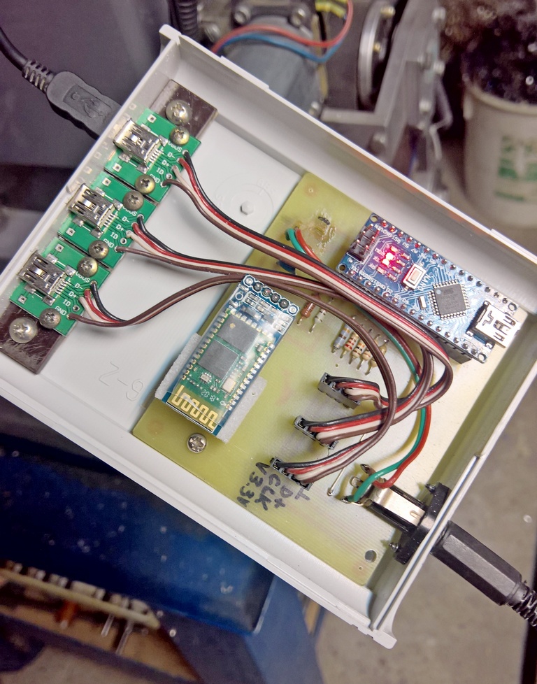

Wtrącę się do dyskusji. Jestem zdecydowanie "za" by montować w naszych maszynkach DRO. Przekonałem się zaraz po zamontowaniu liniałów cyfrowych magnetycznych do mojej frezarki ZX7045. Niestety małe wyświetlacze wielkości suwmiarkowych mnie nie zadowalały. Na początku było fajnie ale te cyferki zdecydowanie za małe. W necie znalazłem DRO z użyciem tableta 7". Ja użyłem 10". Transfer danych od liniałów idzie do małego pudełka z platformą arduino i oprogramowaniem, następnie za pomocą bloutuch łączy się bezprzewodowo z tabletem. Program umożliwia wiercenie otworów po okręgu (okręgach) w dowolnej liczbie stopni. Wiercenie w lini (liniach) wzdłuż lub ukośnie itd. Ponieważ tablet nie jest związany kablem z maszyną, możemy wcześniej sobie zaprogramować sekwencję wierconych otworów. Nadajemy nazwę i wpisujemy do banku. Można również robić to na bieżąco. Poniżej zdjęcie tabletu oraz wnętrze "nadajnika" :D
Obrazek Obrazek
Trzeba było poszukać tu na forum. :mrgreen: Ile razy pisałem o tym DRO, wspominał o nim również RomanJ4. Można u Yurija dokupić interfejs do liniałów wszelkiej maści obsłuży nawet suwmiarki. (albo arduino) Troszkę się gość napracował. Do szklanych niestety podrożał.
