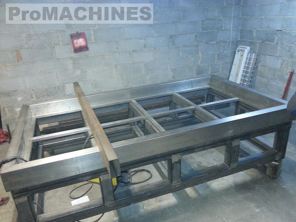

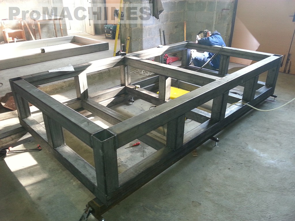

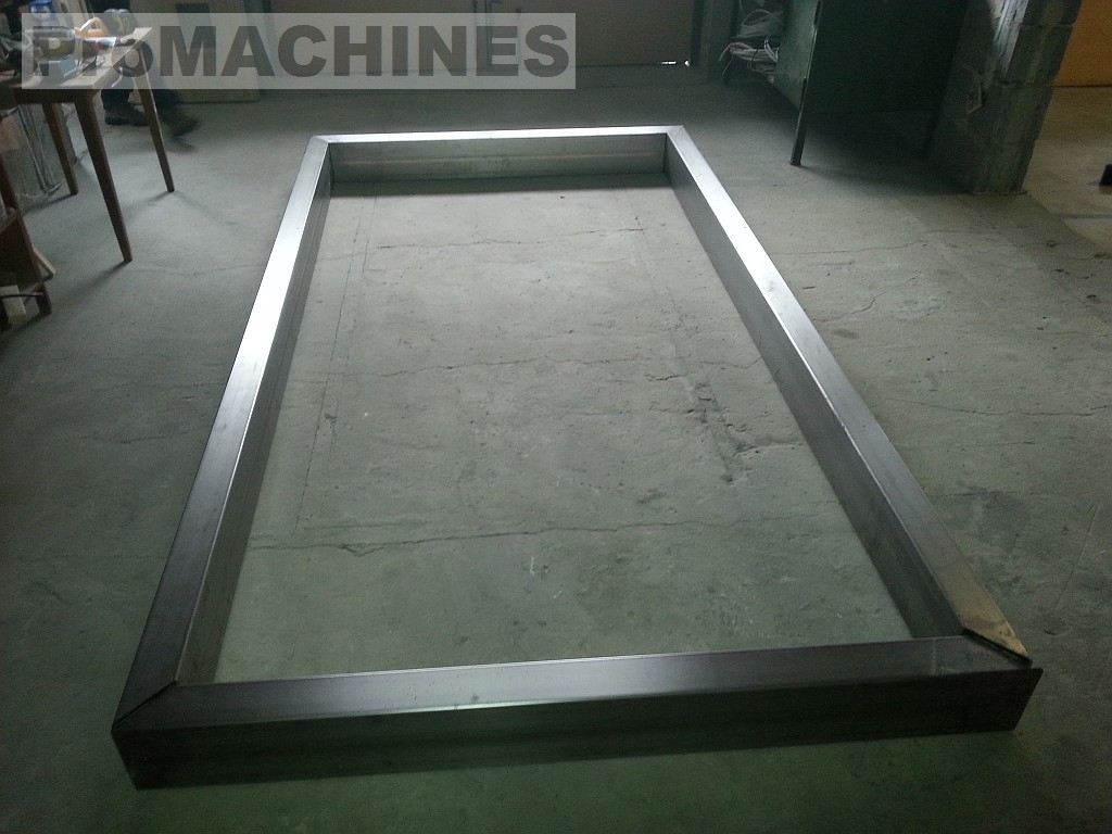

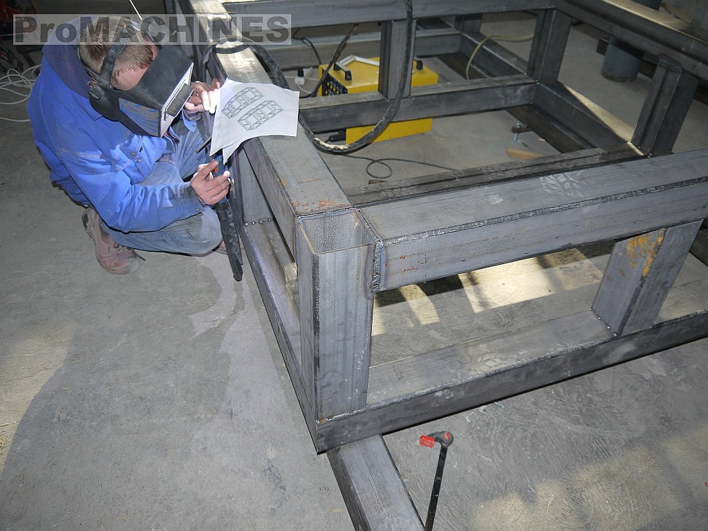

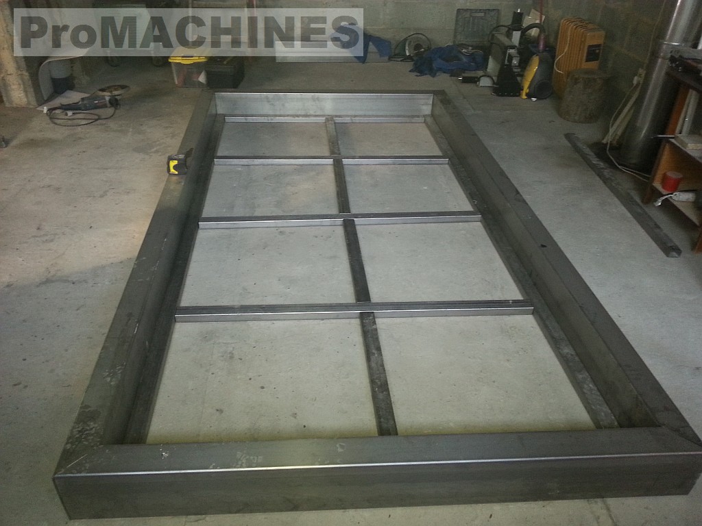

Pierwsze przymiarki.....
Przyłapana geometria wanny. Pod koniec tygodnia musimy dociąć i wspawać z arkusza 2x4m, dno wanny.... :mrgreen:

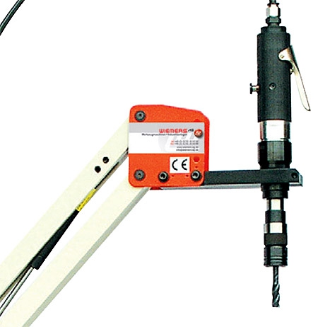

Co do samej głowicy wiercaco-gwintujacej, to szukam jeszcze gotowych rozwiązań:
np.:
[youtube][/youtube]
[ Dodano: 2015-03-04, 01:36 ]
Zastanawiam się też, czy gwinciarki pneumatyczne mają możliwość zwiększenia obrotów potrzebnych do wiercenia?

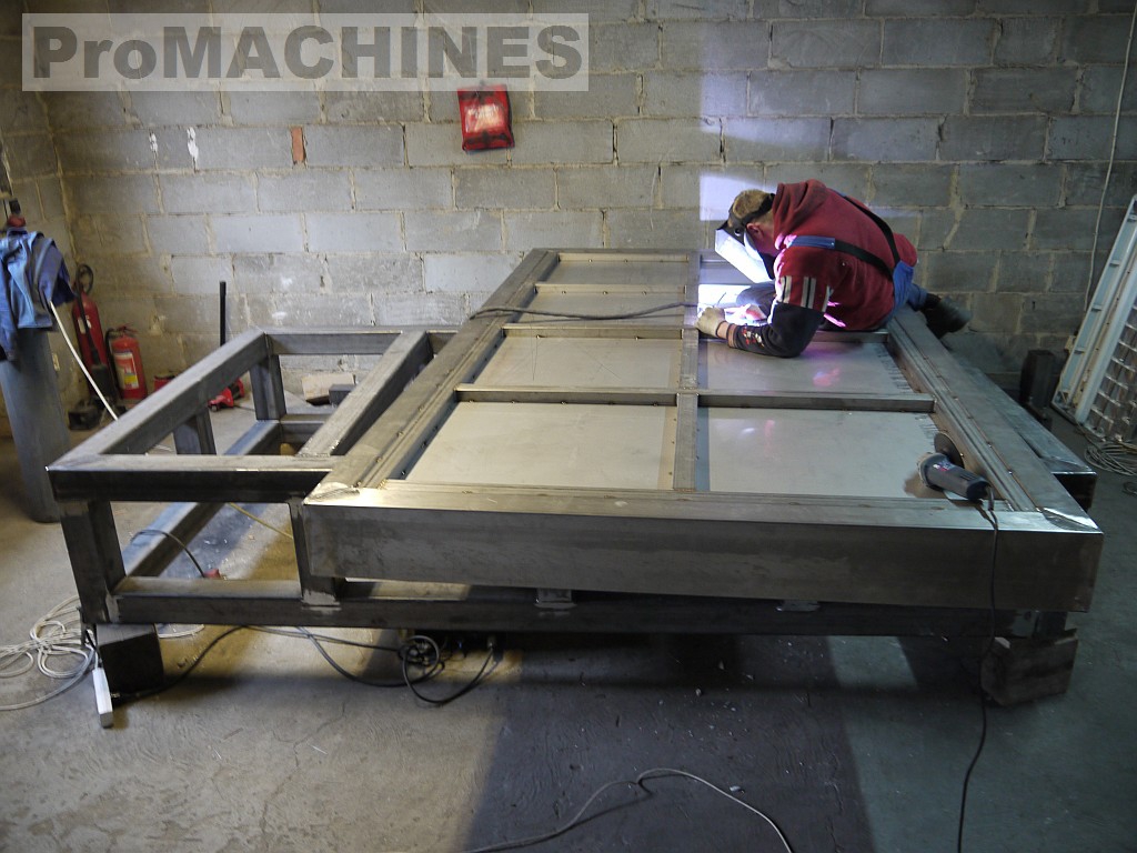

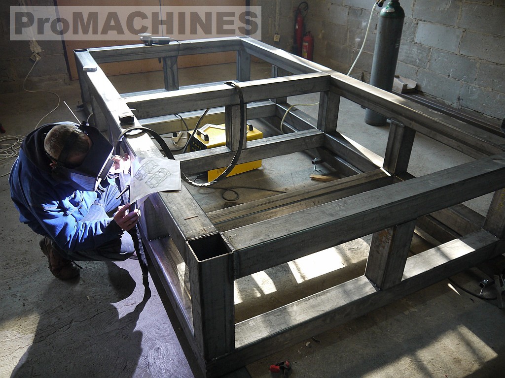

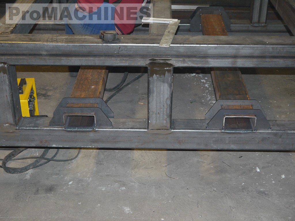

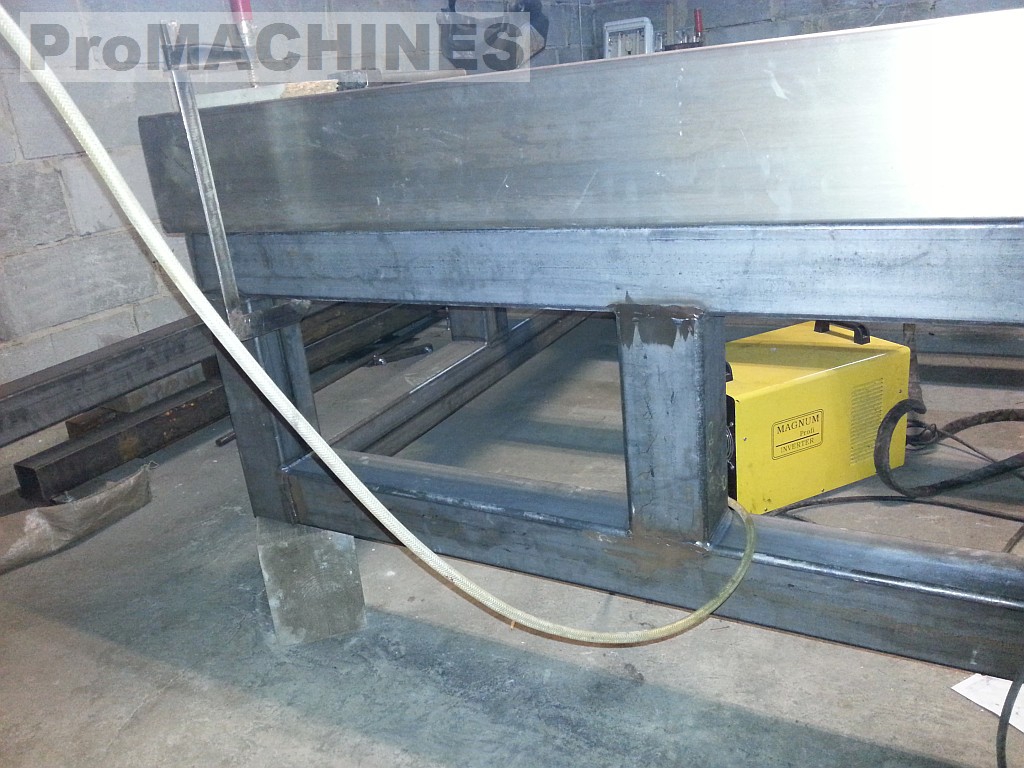

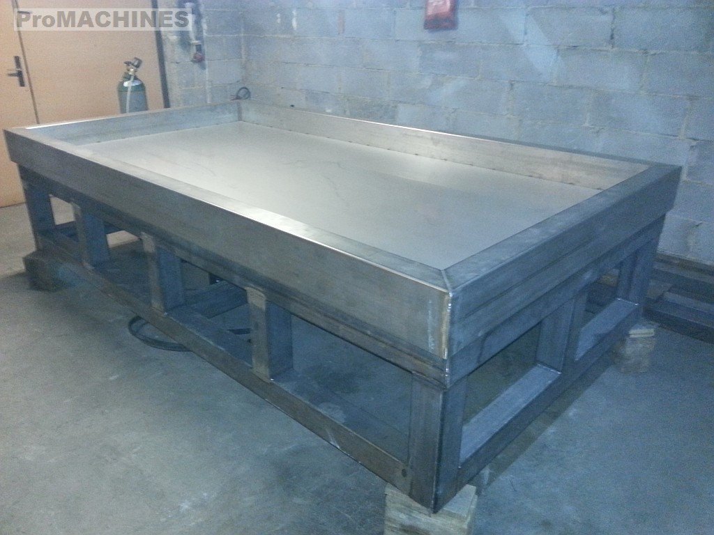

Dno wanny przyspawane i uszczelnione
Dołożyliśmy profile ze wspornikami dla możliwości łatwego transportu całej wanny wózkiem widłowym

Musimy dosyć szybko zaprojektować i zbudować małą suwnicę do 3000kg aby w warsztacie można było swobodnie ustawiać, obracać i przemieszczać konstrukcje ramy pomiędzy pomieszczeniami oraz łatwo ładować palety z blachą.
Sama wanna waży ok 330kg, natomiast podstawa ok 600kg

Jak tak sobie policzyłem na szybko materiały to rama kosztowała około 2000 zł a wanna od 3000 do 6000 w zależności od gatunku stali. Ładnie to wygląda. Tylko brać przykład z kolegi :)

Alvar4 pisze:Ładnie to wygląda
To przede wszystkim musi dobrze funkcjonować na lata :roll:
Koszt większy, ponieważ są jeszcze tam wsporniki główne z 304 pod ruszt wycięte z lasera, jak i same grube uchwyty pod robocze blaszki rusztu, wspawane śruby nierdzewne M20 do skręcenia ramy z wanną, blachy osłonowe, uchwyty pod mocowanie hydrauliki. Trochę tego jest, ale stół musi wytrzymać duże rozmiary płyty, grubych blach + woda + metaliczny muł.

Mam pewnie wątpliwości czy po podniesieniu całości przez wózek widłowy za uchwyty które zrobiliście nie dojdzie do odkształceń ramy (wszak całość to ok 1 tony, na tą chwile ... )... dałbym jeszcze na środku coś co by usztywniło te profile od wideł ...
Co do suwnicy, dwuteownik IPN 240 (S235) dla 3 ton i rozpiętości do 3 metrów będzie ok, przeliczone, sprawdzone, działa :wink:
