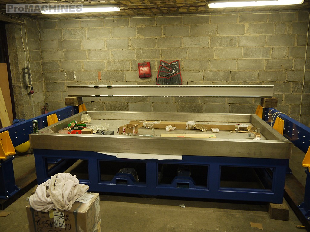

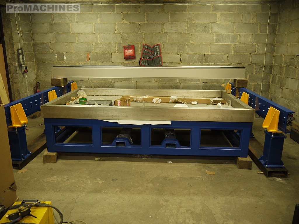

Śledzę temat i coś ucichł.... - mam pytanie do kolegi "kolanoręki" - jaką głębokość masz wanny - pytam bo tez jestem na etapie budowania podobnej maszyny i tu mam problem ile zrobić głębokości i ile wody w tym ma byc zeby to ładnie działało? Czy 8cm głębokości wanny i ruszt ok 7cm może być czy nie bardzo. Proszę o pomoc?
kolanoreki
Posty w temacie: 27
Posty: 464
Rejestracja: 21 gru 2004, 14:11
Lokalizacja: 05-505 PRAŻMÓW
#36

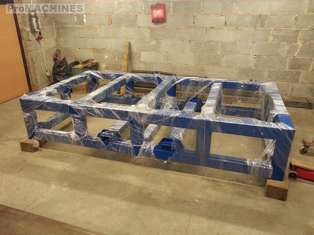

Post napisał: kolanoreki » 30 maja 2015, 09:35
snajperman-s1 pisze:Śledzę temat i coś ucichł
Kompletują się wszystkie graty. Serwa, sterownik, przekładnie planetarne, obudowa sterowania, prowadnice, śruby kulowe frezarszczyzna spawanie podstaw stóp z główkami. Korpus wanny w tej chwili w malarni proszkowej. W przyszłym tygodniu finalne składanie w całość :mrgreen:
snajperman-s1 pisze: jaką głębokość masz wanny
W maszynce mamy 160mm głębokości

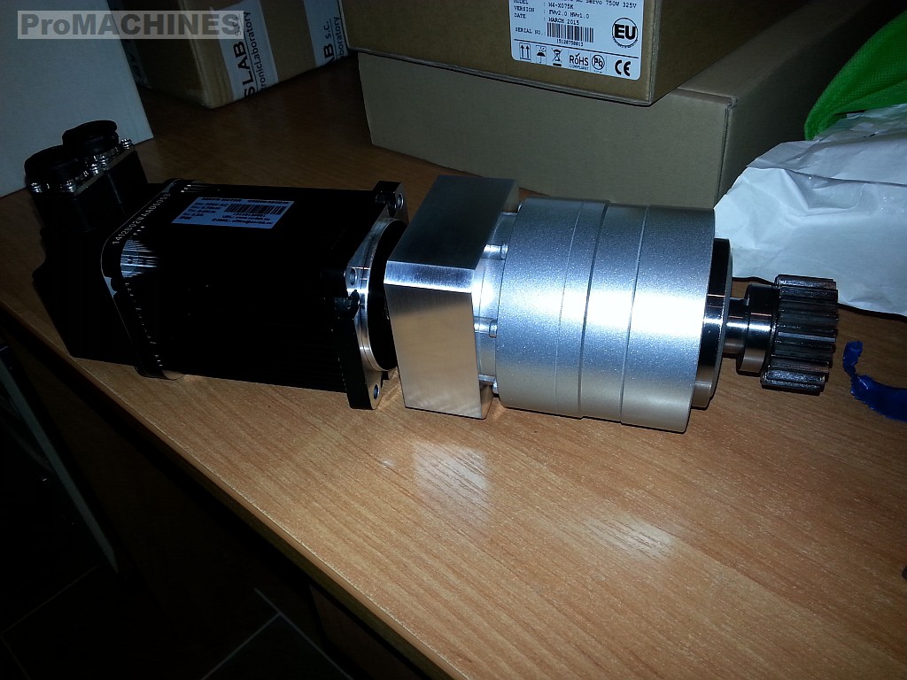

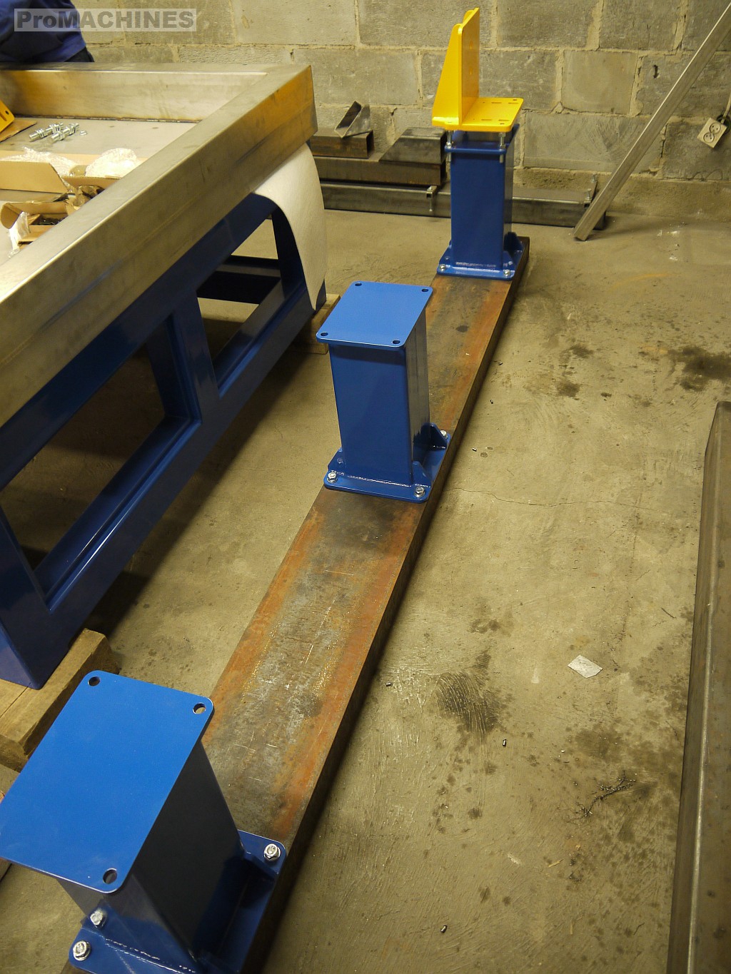

Post napisał: kolanoreki » 12 cze 2015, 00:51
Przyszły graty napędu i sterowania oraz detale z lakierni.

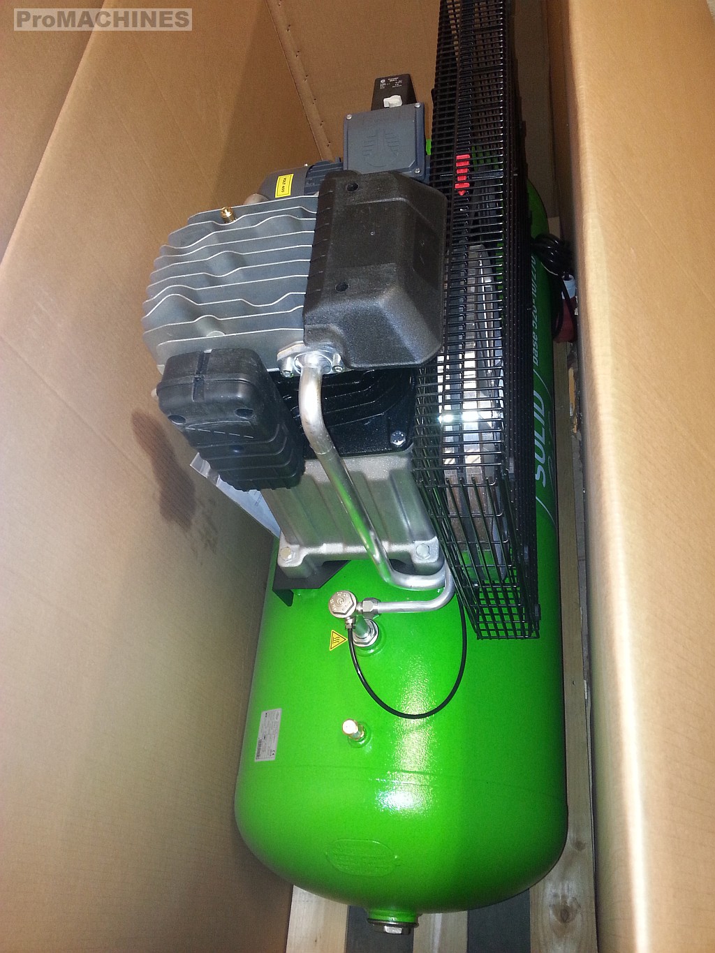

Post napisał: kolanoreki » 30 cze 2015, 00:43

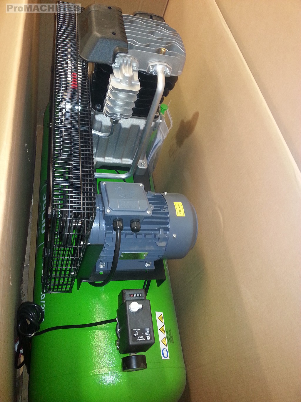

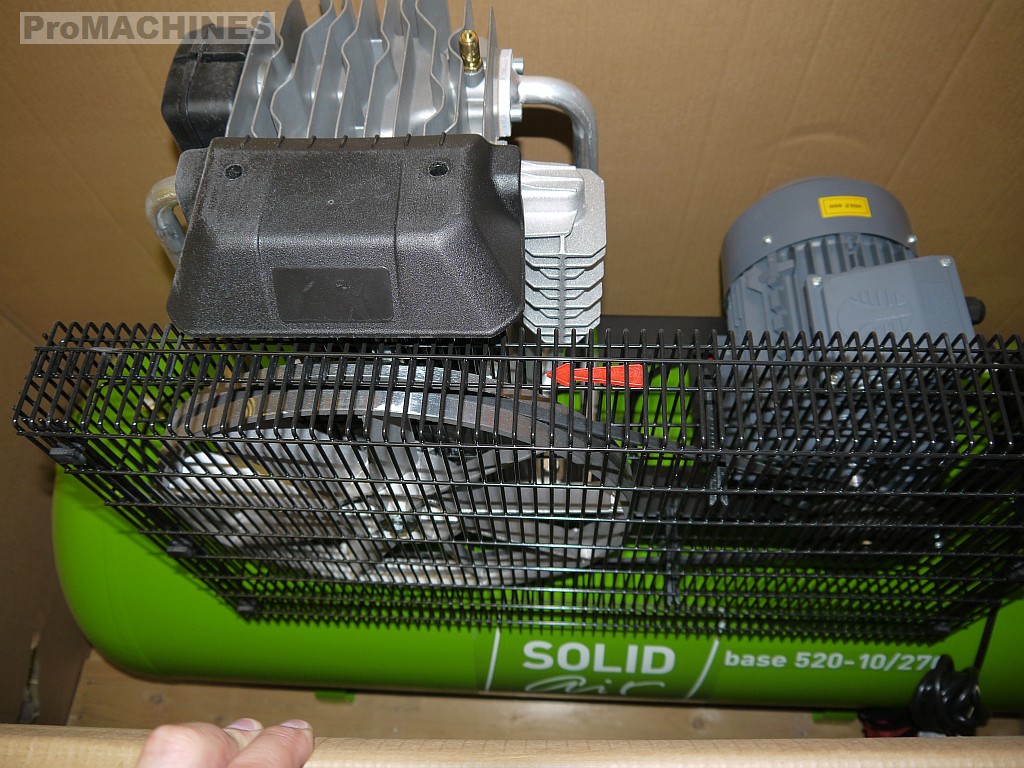

Niestety po weekendzie mnie jakieś grypsko zmogło i tydzień jestem uziemiony, ale chłopaki działają i maszynka nabiera wyglądu :mrgreen:
Kompresorek do maszyny....

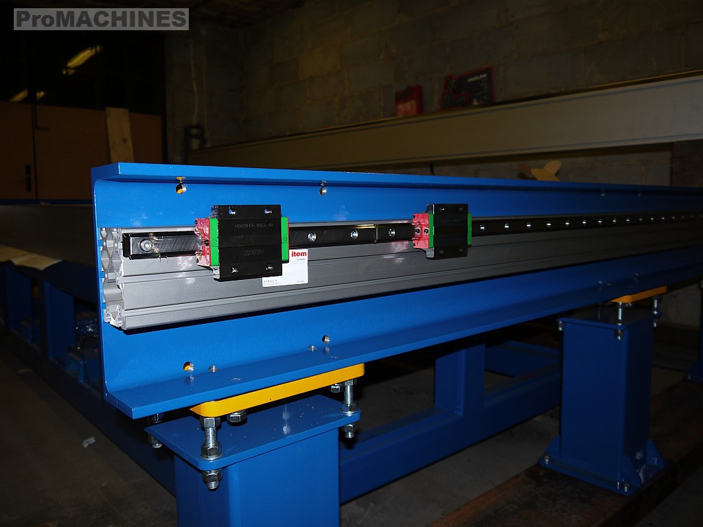

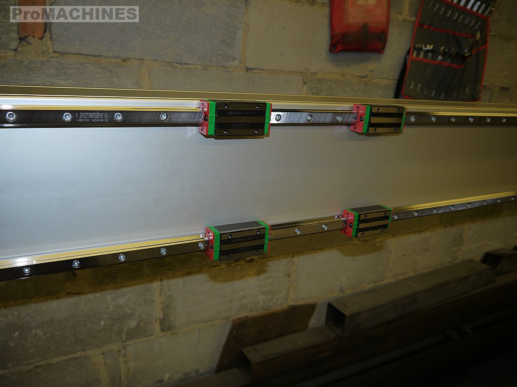

kolanoreki, Jak sie sprawdza laczenie szyn doczolowo?
Szlifowałeś czoła? Gładko przechodzi wózek z szyny na szynę?
kolanoreki
Posty w temacie: 27
Posty: 464
#40
Post napisał: kolanoreki » 30 cze 2015, 05:17
251mz pisze: Jak sie sprawdza laczenie szyn doczolowo?
Nie mam u siebie łączonych szyn - wszystkie widoczne są w 1 - kawałku :wink:
