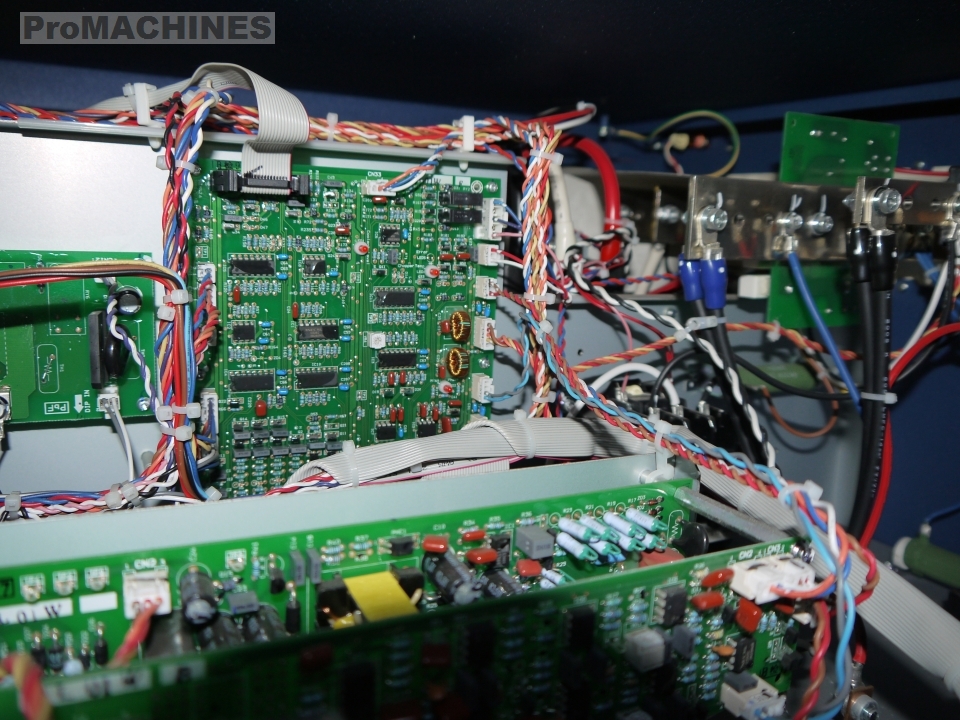

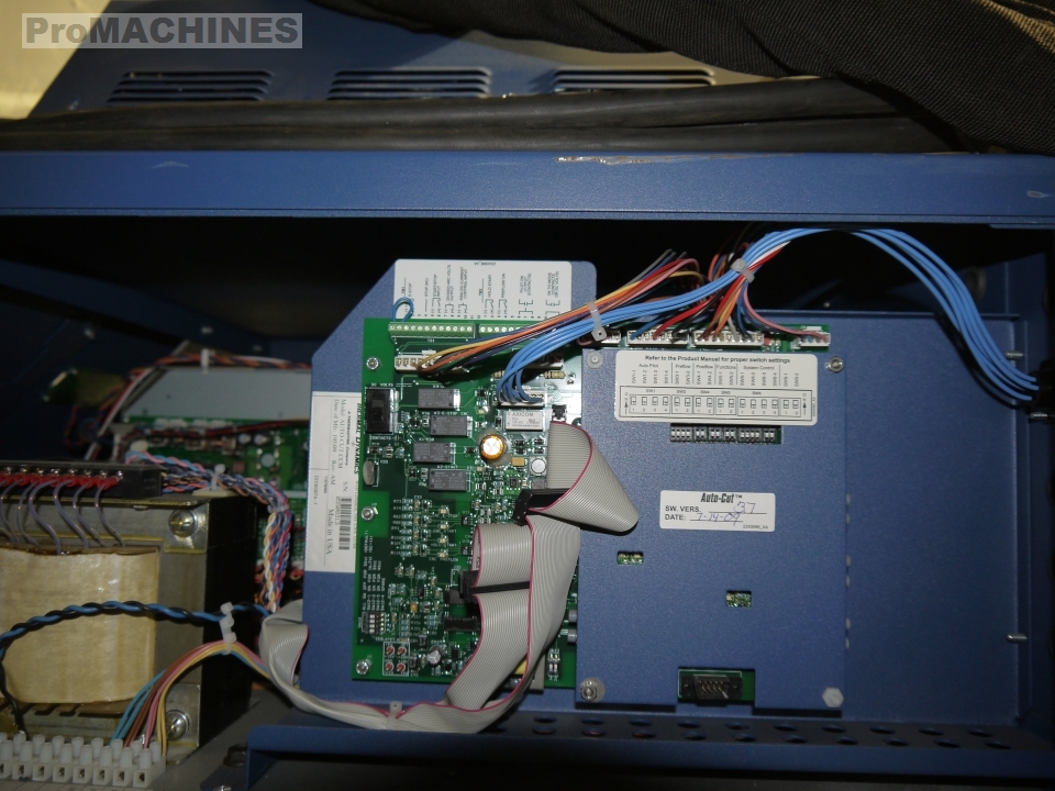

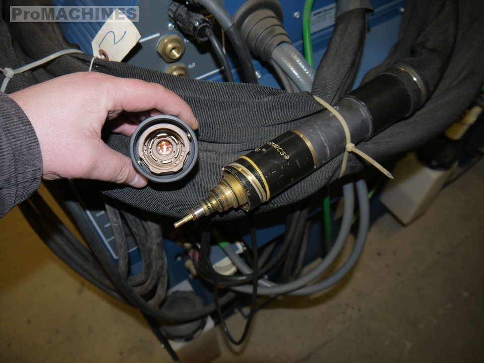

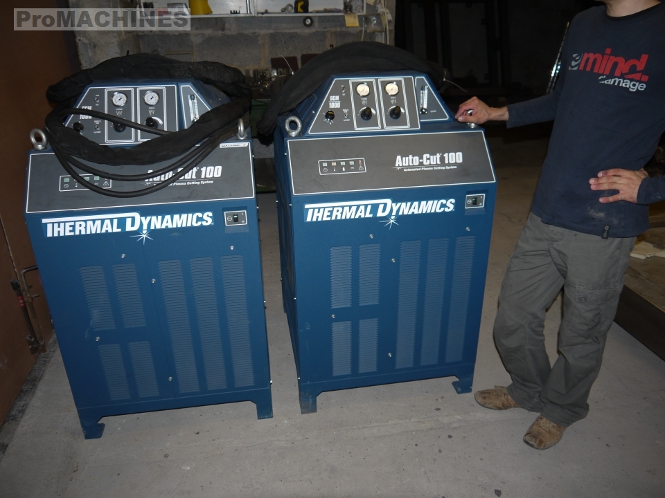

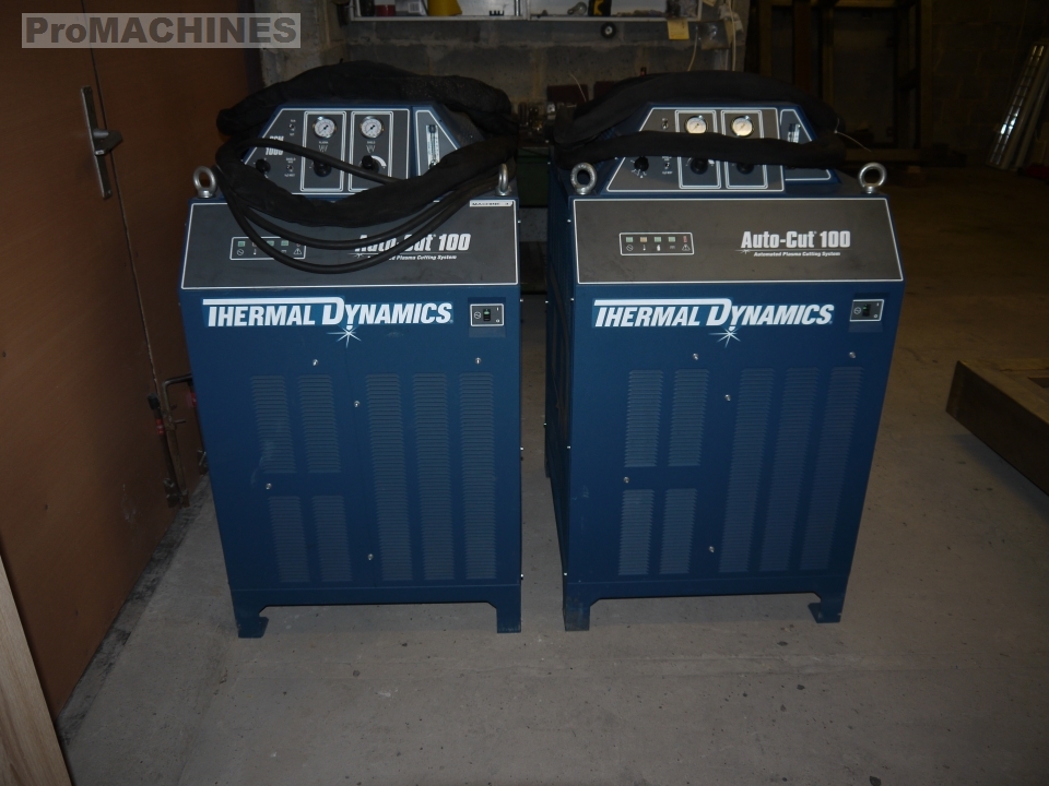

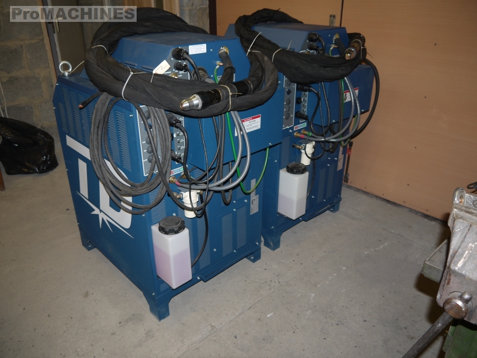

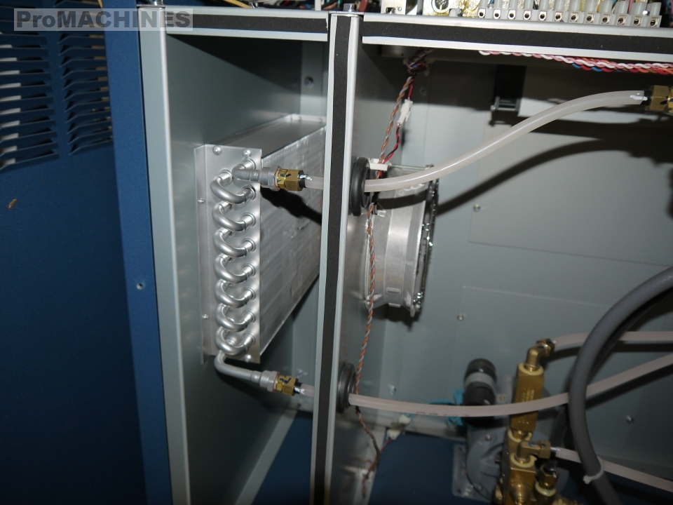

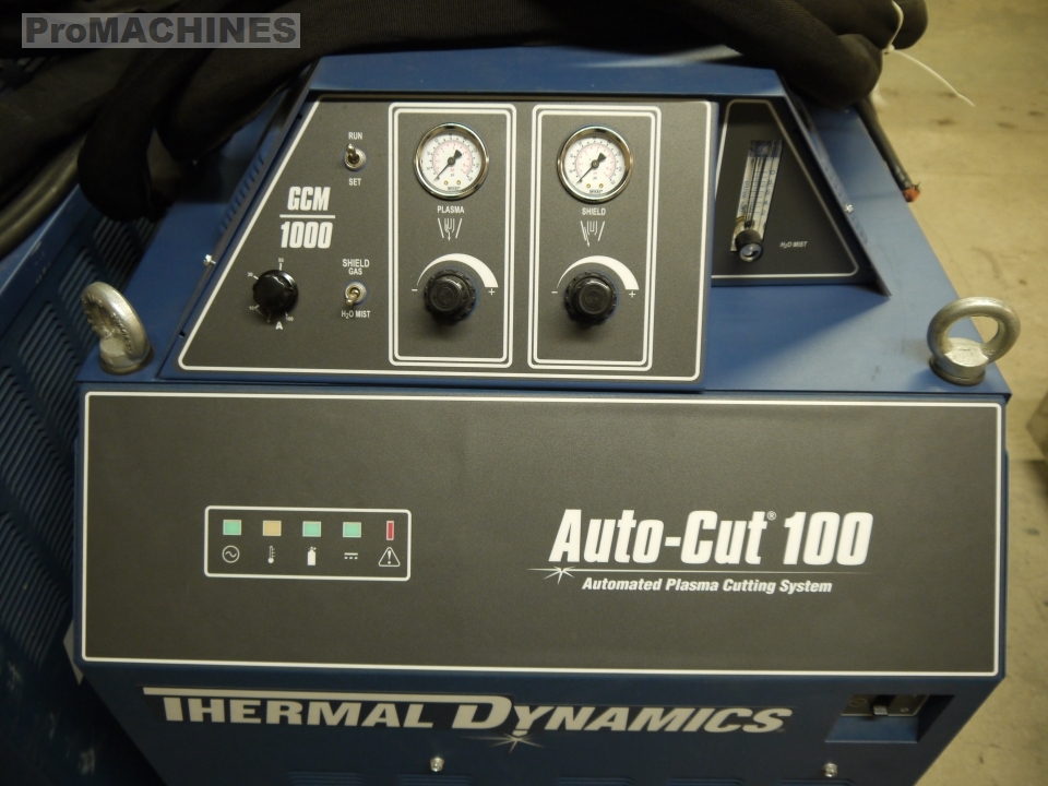

Nasz nowy nabytek do maszynki:mrgreen:
ThermalDynamics z technologią cięcia kwasówki w osłonie mgły wodnej WMS lub pod lustrem wody. Palnik chłodzony cieczą, przez co można ciąć 24h/dobę maksymalnym prądem :mrgreen:
Przestały zapakowane w jednej z firm na magazynie 5-6 lat. Agregaty zamontowane były i testowane na ramieniach robotów.
Cięcia - z tego co widać- było może wszystkiego - kilka wpaleń.
Środek - świeżynka, chodnica nowiutka i czyściutka, przewody, przyłącza, osłonki, elektronika również :mrgreen: . Praktycznie stan z fabryki :!:

W zeszłym tygodniu był u nas Rywal RHC z pokazówką Thermal Dynamics (teraz już ponoć Viktor) - ręcznym agregatem 120A i du**. Strasznie to cięło.
http://victortechnologies.com/thermaldy ... D=1-1331-2
Mam nadzieję, że Twoje agregaty są o poziom technologiczny wyżej pomimo swojego wieku, bo ja się na tym pokazie zawiodłem.
Nawet blaszki 1mm były strasznie z ukosem.

Post napisał: kolanoreki » 26 kwie 2015, 21:43
Zienek pisze:W zeszłym tygodniu był u nas Rywal RHC z pokazówką Thermal Dynamics (teraz już ponoć Viktor) - ręcznym agregatem 120A i du**. Strasznie to cięło.
http://victortechnologies...prodID=1-1331-2
To są zupełnie inne sprzęty, inne palniki. Widziałem elementy cięte AutoCutem tylko, że 200A (również ze starszej serii niebieskiej) z tym samym palnikiem XT-301 i wyglądało to naprawdę ładnie. Krawędzie kwasiaka z WMSem - również akceptowalnie dla mnie - a jestem wybredny w kwestii jakości cięcia. Operator mówił, że stosują wyłącznie blachę laserową RAEX 250 C LASER oraz RAEX 355 C LASER. Powtarzalność detali i ich krawędzie wychodziły bardzo dobrze. Przy tych samych parametrach - po założeniu arkusza taniej, importowanej ze wschodu- -różnica była znacząca.
Ale po regulacji przez operatora prędkości cięcia, prądu i mieszanki gazów - uzyskał również zadowalającą jakość.
Uważam zatem, że większość zależy od doświadczenia operatora, programu i jakości materiału.
Także po zamontowaniu na maszynę agregatu zobaczymy co uda się wycisnąć z tego pudełka :mrgreen:
