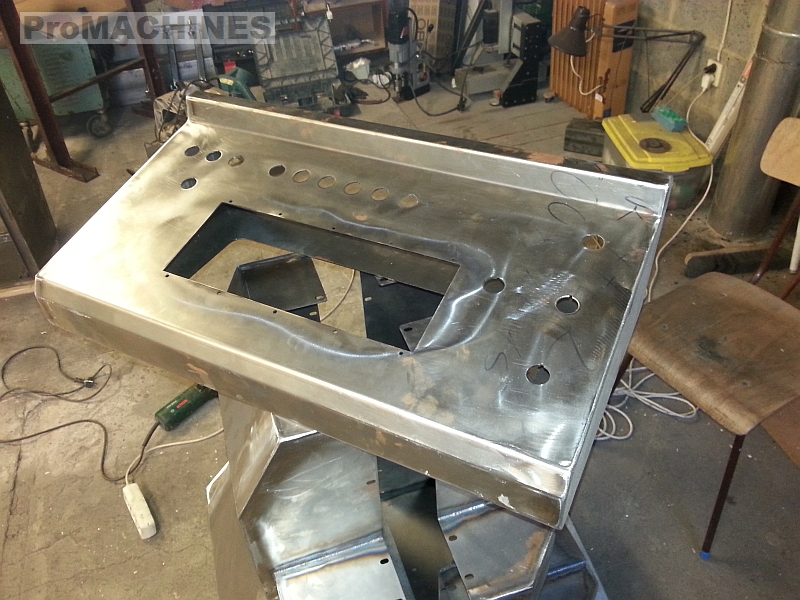

Post napisał: kolanoreki » 02 wrz 2015, 01:08

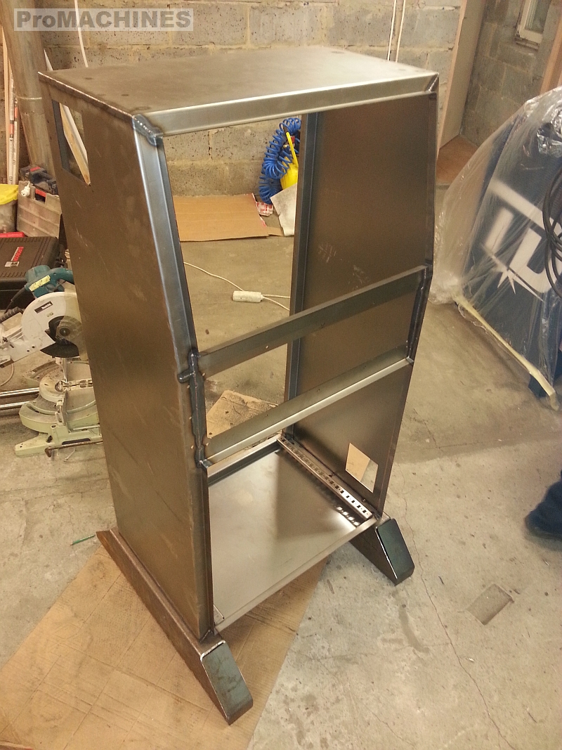

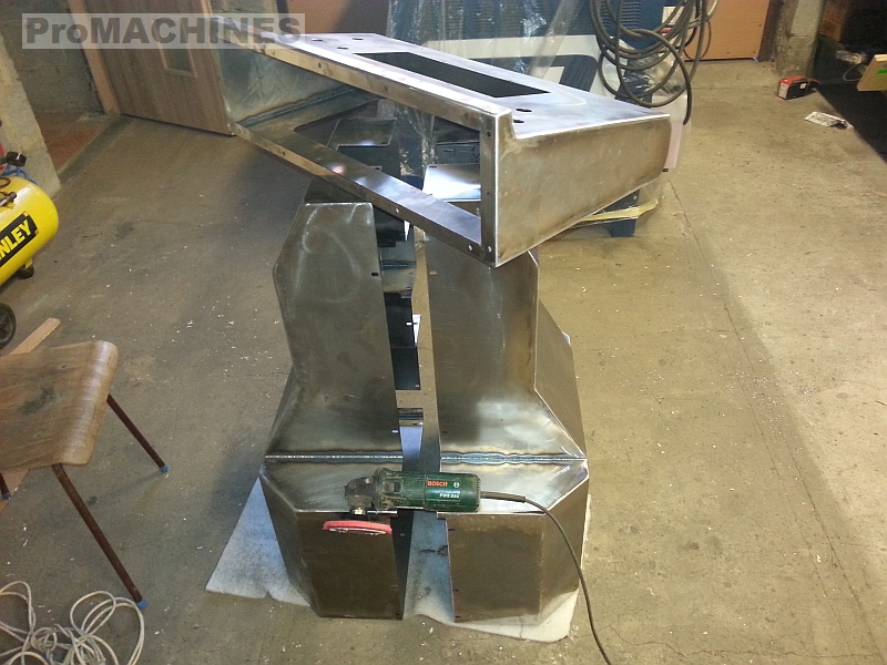

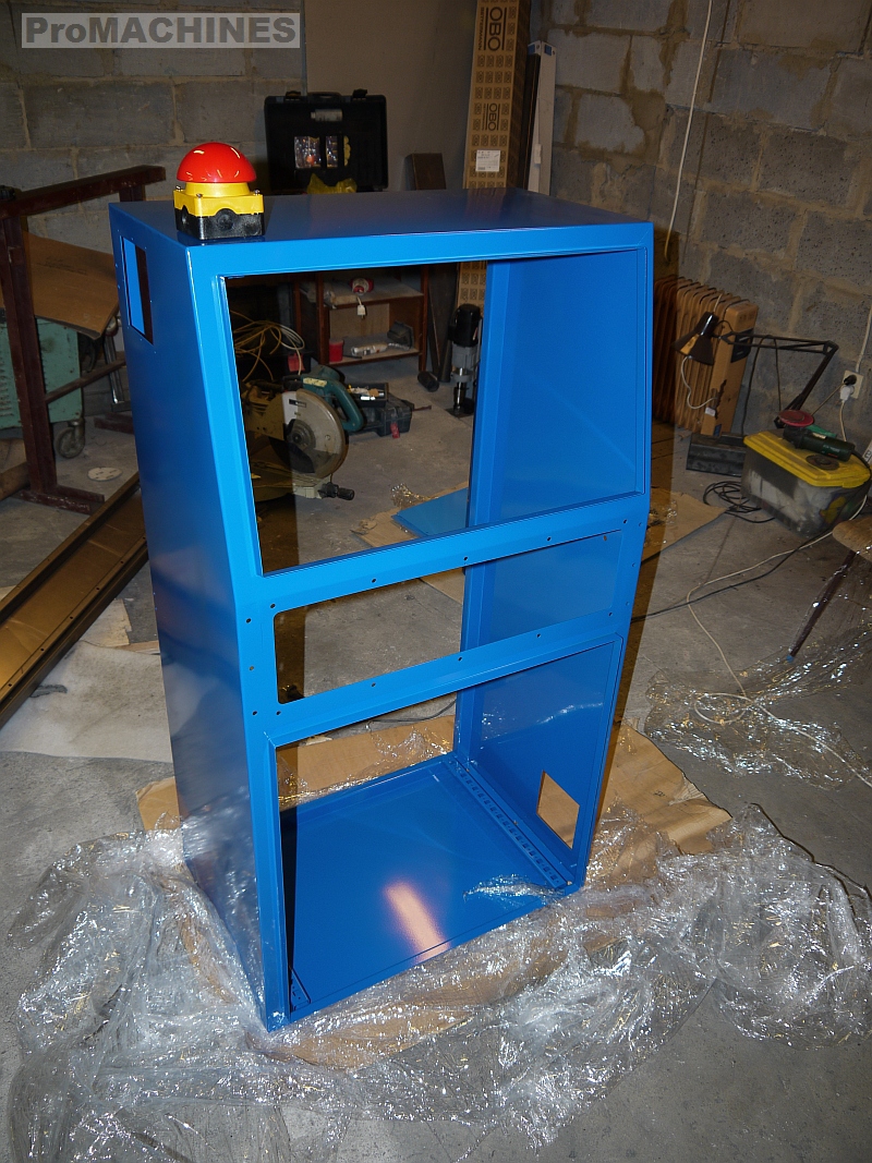

Osłony, szafa oraz panel sterujący pospawane, dopasowane i puszczone do lakierowania.

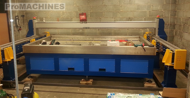

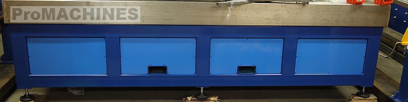

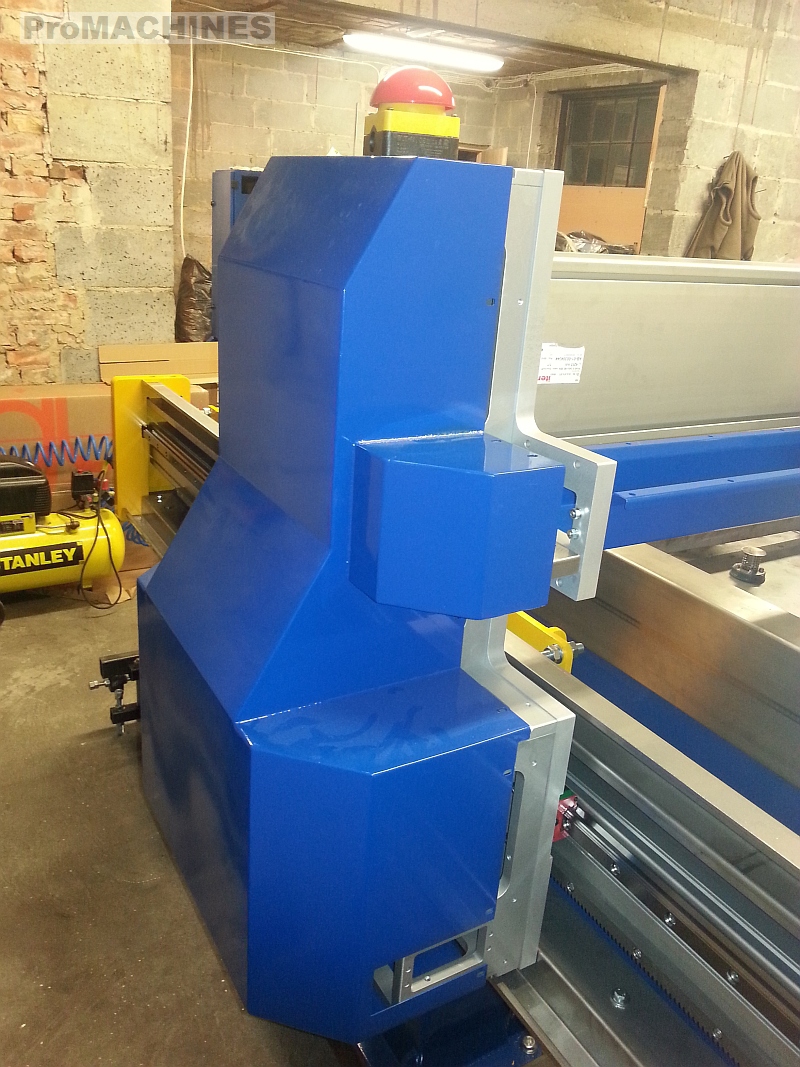

Post napisał: kolanoreki » 14 wrz 2015, 00:01

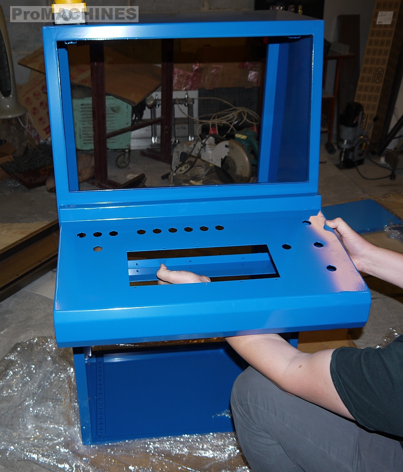

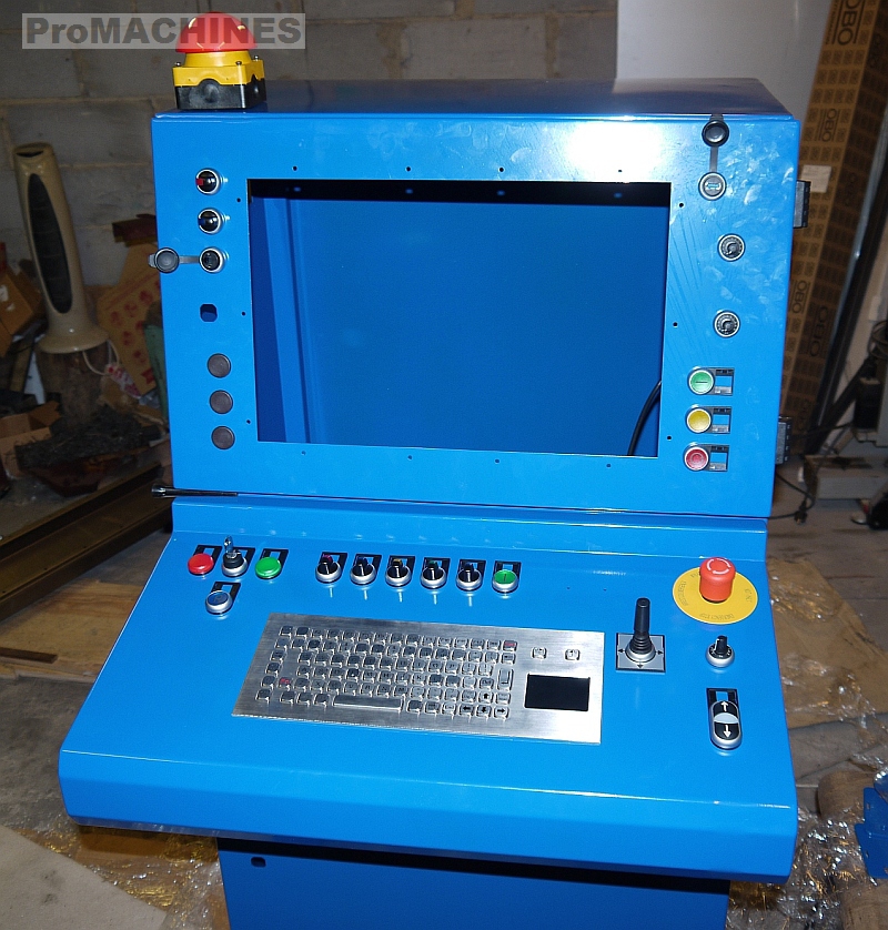

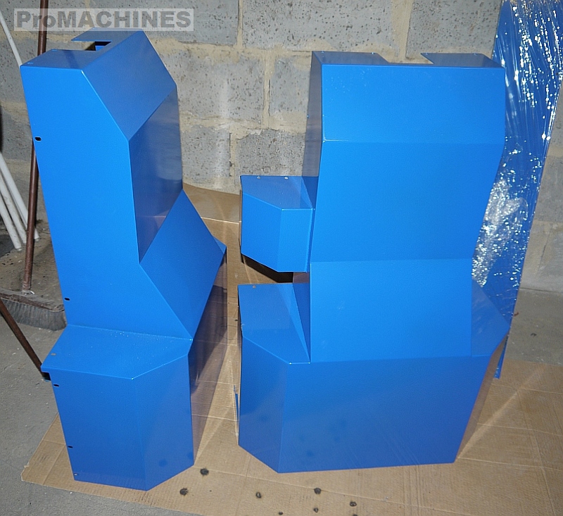

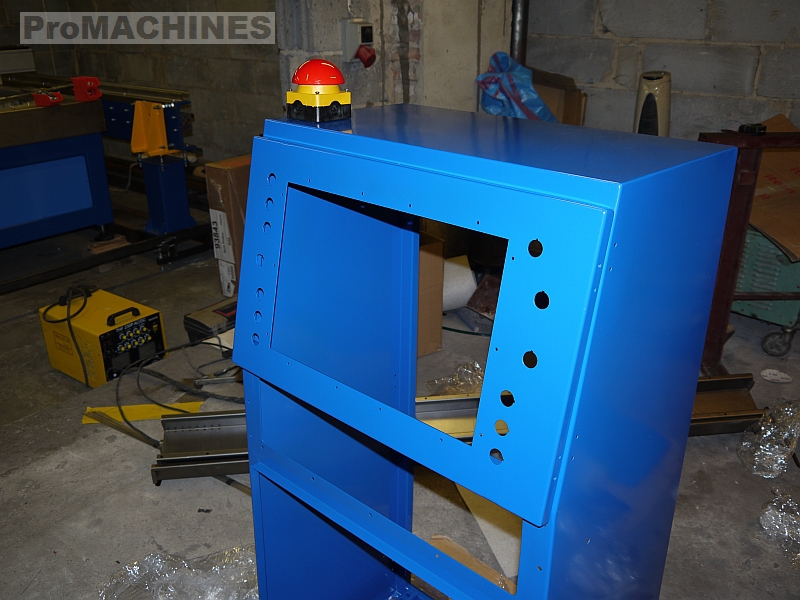

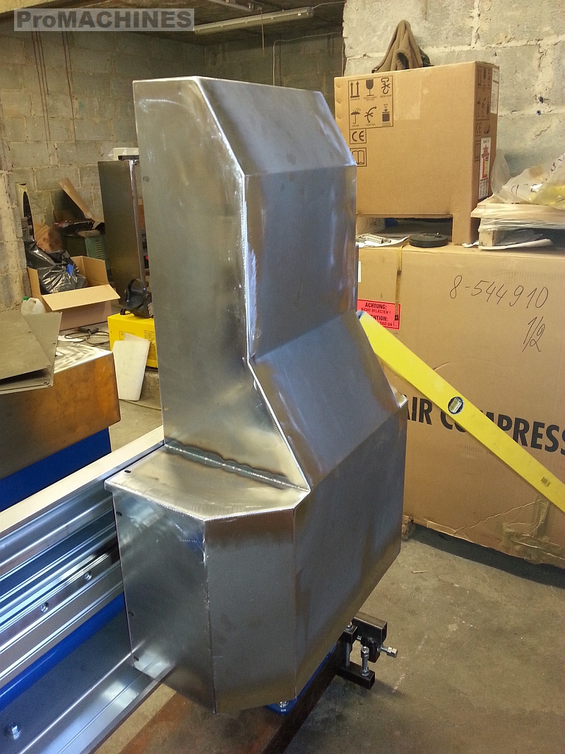

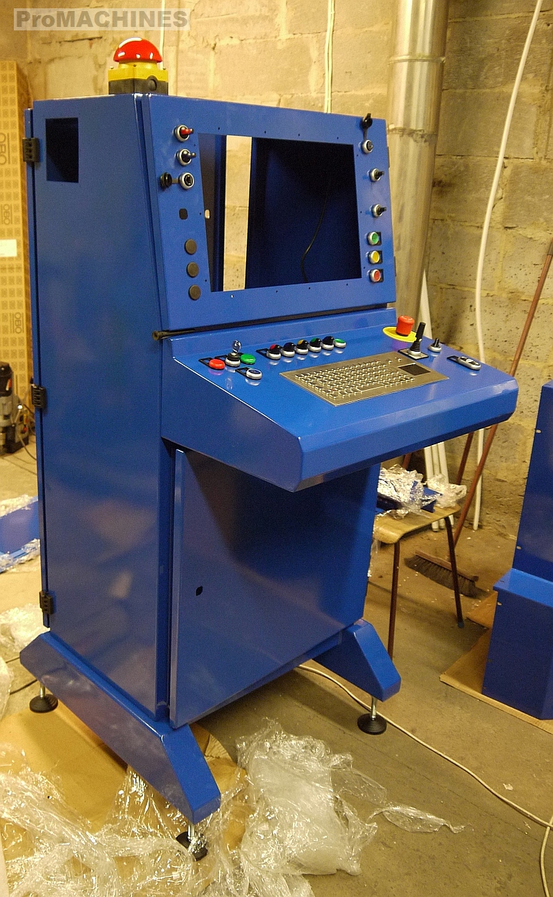

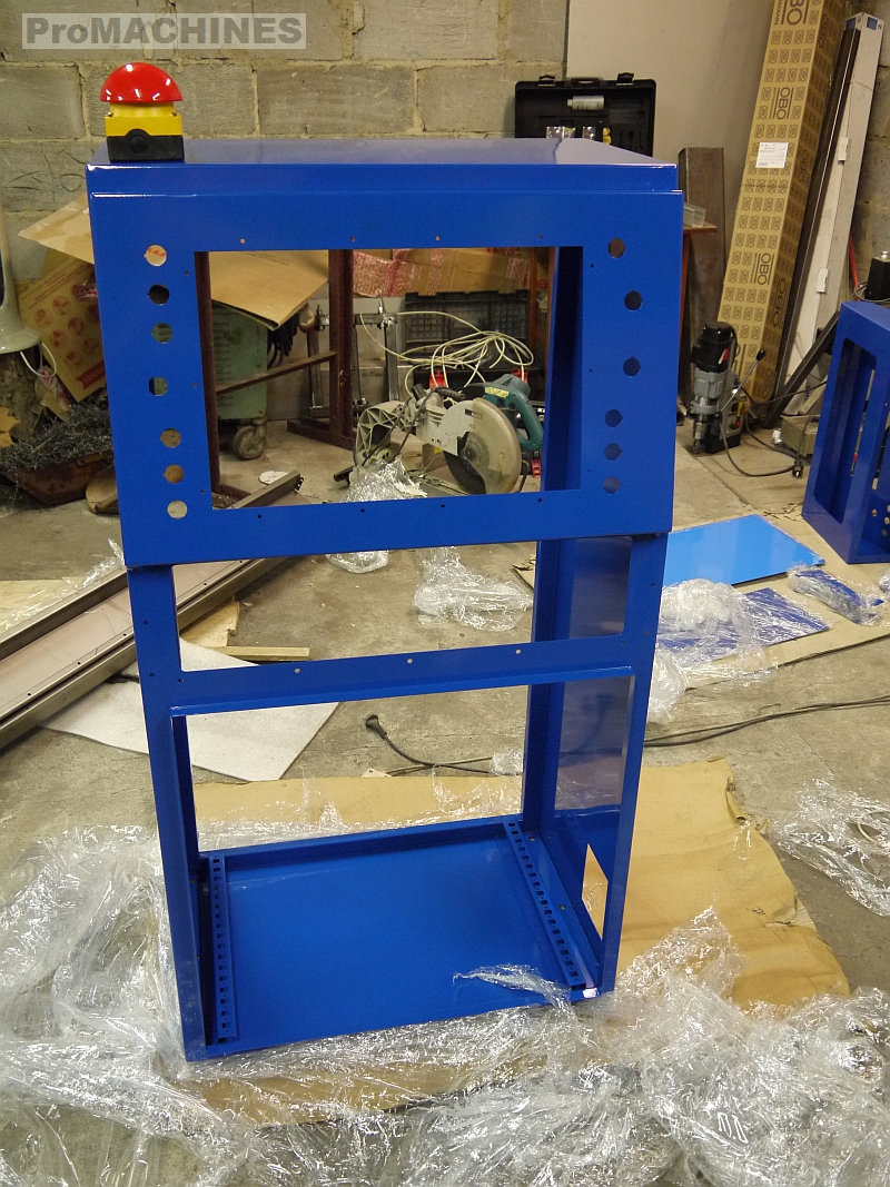

ciąg dalszy naszych zmagań...
Przyszło nareszcie z lakierni :)
przymiarki
osłony stołu
pulpit sterowniczy
osłony boków

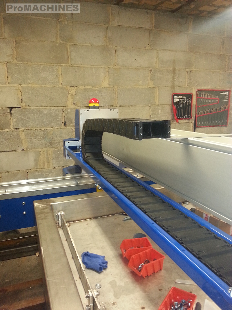

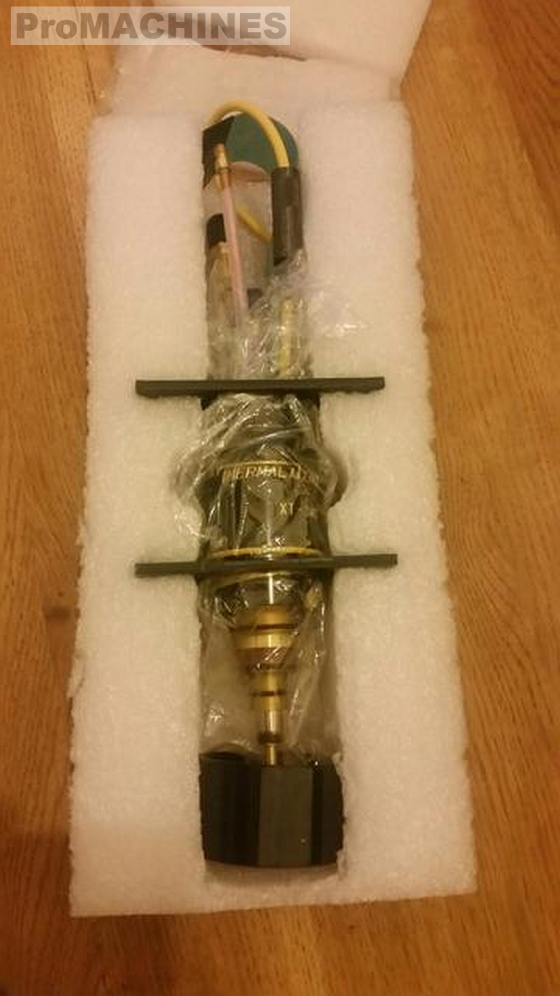

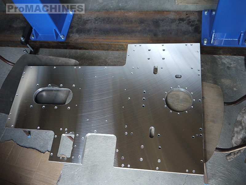

Post napisał: kolanoreki » 12 paź 2015, 02:51

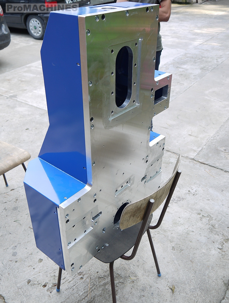

Detale alu pofrezowane przez Tomka - wykonał naprawdę świetną robotę - pełen profesjonalizm :mrgreen:
Poskładane płyty bramy
zamocowane koryto między boczkami pod prowadniki

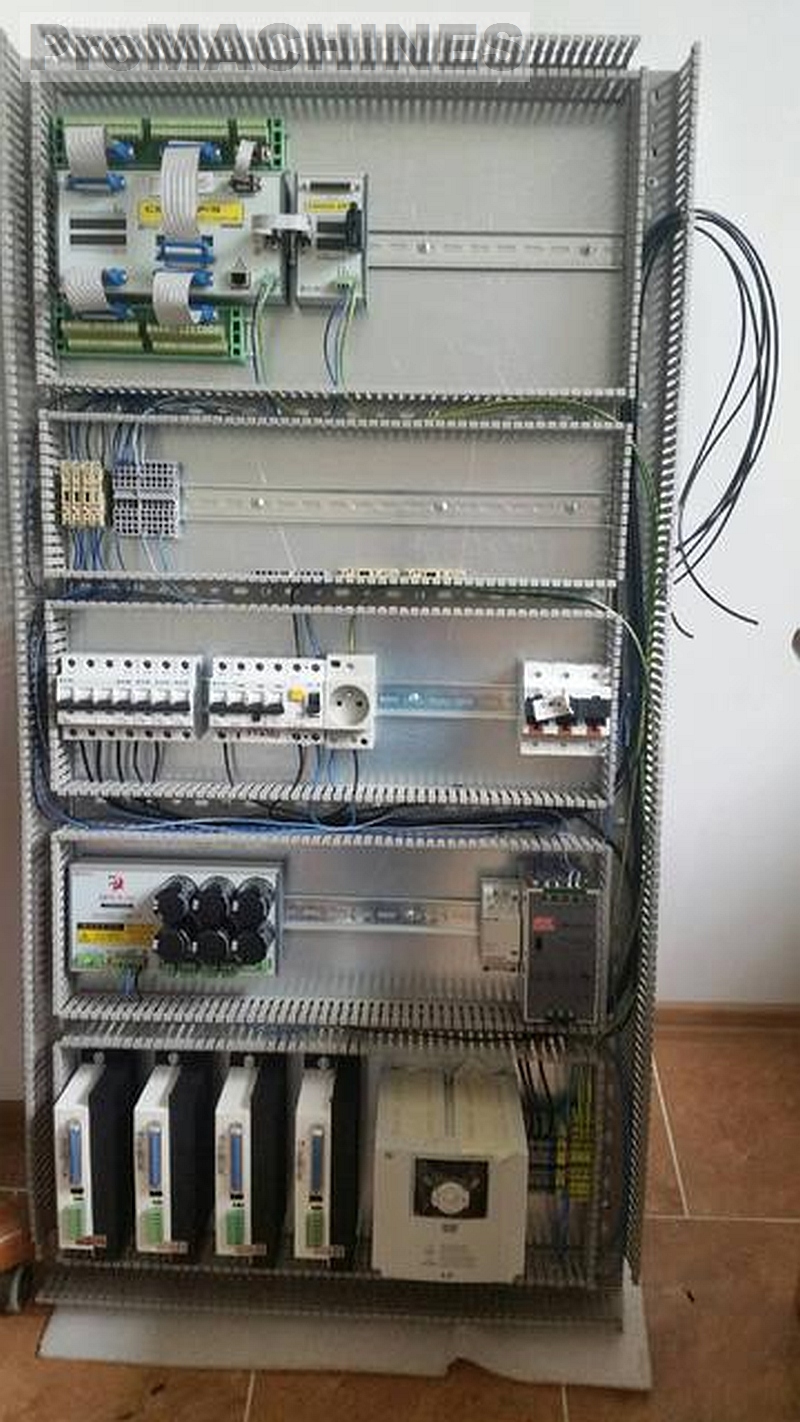

Pierwsze rozmieszczanie podzespołów sterowania i kablowanie płyty
Sciągnięty z usa nowiutki palnik TD XT-301
Boki i brama ustawiona z dokładnością +-0.1mm - całość po popchnięciu, przejeżdża z jednego końca do drugiego z niewielkim oporem generowanym przez smar na kólkach w wózkach.
Obecnie kończymy uzbrajać skrzynkę sterowania oraz kablowanie całej maszyny.
