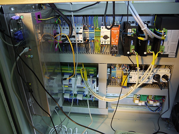

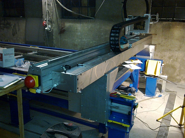

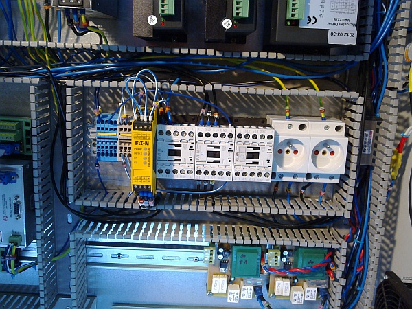

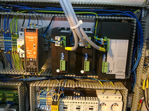

Jest to moje pierwsze uruchomienie z tymi driverami, sterownikiem oraz oprogramowaniem Mach3 - nie wiem, czy to co piszesz jest prawdą, ale po przestudiowaniu instrukcji Macha, uruchomieniu i testach odpowiem Ci - miałeś rację, czy nie.chlop83 pisze:masz sterownik CS-lab-u więc zostaje Ci mach który ( o ile mi wiadomo) nie daje możliwośc wpisania ułamków w krokach.... masz długi stół więc na całym, różnica może być widoczna.... tak szybko licząc jak dla mnie to ok 35mm.
( poprawcie mnie bardzo proszę..... jeśli głupoty piszę....)

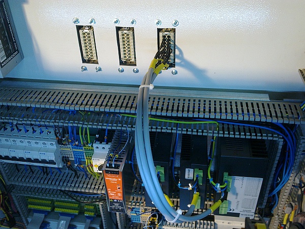

Na dzień dzisiejszy 3/4 okablowania w skrzynce podłączone (system bezpieczeństwa na ESR5 spięty w całość i sprawdzony - działa
Po podaniu napięcia na drivery (moment trzymający ustawiony na 1/2 wartości nominalnej) - w 4 osoby nie mogliśmy spowodować przesunięcia osi nawet o minimalne drgnięcie;). Cała brama niesamowicie się usztywniła. Rokowania są bardzo pozytywne. We wtorek odpalamy agregat.

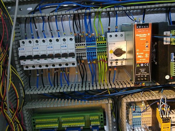

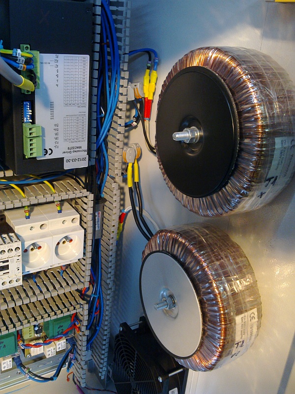

Powracając do montażu szafy - doświadczyłem organoleptycznie w zeszłym tygodniu, że znakowanie przewodów w maszynce, oczywiście ułatwia późniejsze jej serwisowanie czy modyfikację, ale jest cho...nie czasochłonne i to bardzo....
[ Dodano: 2012-12-17, 22:10 ]

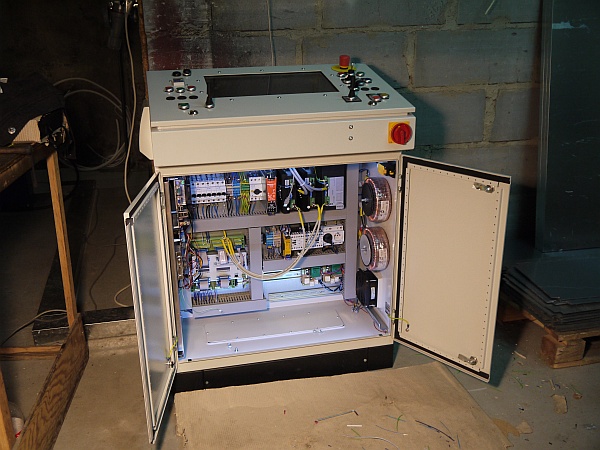

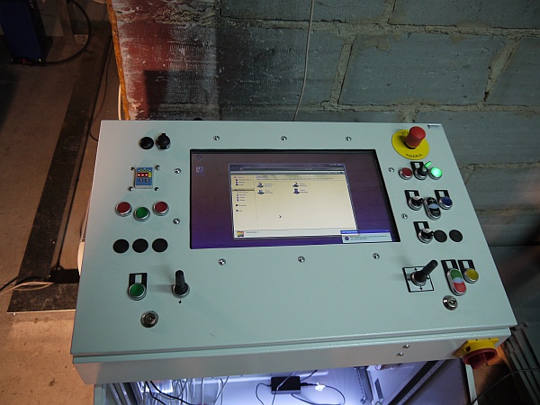

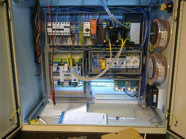

Uffff.....Szafa z elektroniką gotowa:).
Przez noc instalują się aktualizacje systemu i rankiem wrzucam do skrzynki macha

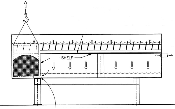

Mam pytanie dotyczące podnoszenia wody. Chcesz użyć pompy wodnej? Co prawda wanna jest mała ale myślę że i tak będzie to trwało bardzo długo, bo żeby podnieść poziom wody o 5 cm trzeba przepompować z jakiegoś zbiornika 450 litrów wody. W maszynach które znam zastosowane jest do tego sprężone powietrze. Poziom wody w wannie można w ten sposób podnieść i opuścić o np 10 cm w kilka(naście) sekund. Wykorzystywana jest sprężarka, albo wentylator. Powietrze wtłaczane jest do zbiornika znajdującego się w wannie i wypycha wodę. Dla zainteresowanych mogę przesłać rysunki i zdjęcia, albo filmik z napełniania.

Tak. Odpowiedniej wydajności pompa i spokojnie opróżni 1200l wody do zbiorników znajdujących się ponad stołem wypalarki. Napełnianie wodą będzie odbywało sie szybko bo grawitacyjnie.behavior pisze:Chcesz użyć pompy wodnej?
Co do stołu ze zbiornikiem powietrza - brałem takie rozwiązanie pod uwagę i nawet popełniłem projekt, ale nurtowało mnie jedno pytanie - co się stanie, jeśli do obszaru zamkniętego zbiornika dostanie sie kiedys spora ilość ciężkiego metalowego mułu???? Cięcie zbiornika i jego czyszczenie?
Poniżej wrzuciłem rys poglądowy znaleziony kiedyś w sieci.

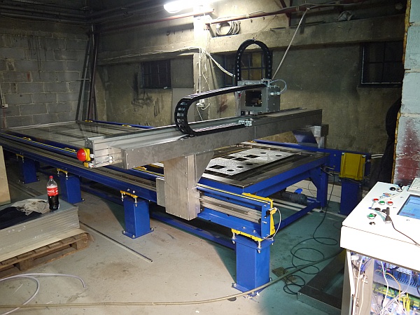

Postępy w wypalarce:
Zainstalowany został oraz uruchomiony Mach3.
Pierwsze testy prędkości wypadły rewelacyjnie na driverach AC. Parametry osi X (silnik 28Nm) - prędkość 25m/min (prędkość osi silnika ok.10obr/s - bez wyczuwalnej straty momentu), przyspieszenie 0,5m/s2. Oś 250kg śmiga aż miło:). Kolejny test 35m/min - przyspieszenie po kilku próbach uzyskałem 1m/s2 - silnik spokojnie sobie radzi - monstrum
Pierwsze próby przerosły moje oczekiwania
Poniżej film (kręcony telefonem), trochę kiepskiej jakości, ale coś tam widać

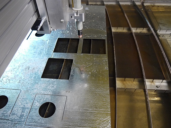

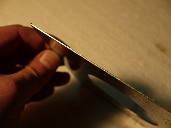

Pierwsze testy cięcia z agregatem POWERMAX 65 wypadły rewelacyjnie
Pozostało do wykonania podłączenie THC oraz czujnik wysokości palnika nad blachą (wykrycie jej powierzchni). Próby wykonaliśmy na stałej zdefiniowanej wysokości palnika nad materiałem ok 1mm. Blacha ocynkowana 1mm. Program wygenerowany za pomocą Sigmy Nest.
Wkrótce zamieszczę kolejne filmiki z prób, tylko muszę znaleźć trochę czasu na konwersję filmów do standardowych rozszerzeń.

pochwal sie lepiej krawędzią i scianką przepalanego materialu
10obr/s to malo
spróboj z etherentem, ja na silnikach 23 Nm od Marka i sterach ac 2278 uzyskalem na sterowniku z cslabu predkość 30obr/s przy przemieszczaniu masy okolo 120 kg, nie da sie ukryć ze sterowanie po lpt ma dużo gorsze walory, ale to znów koszty, niby nieduże, ale jednak koszty.

Proszę bardzobartuss1 pisze:pochwal sie lepiej krawędzią i scianką przepalanego materialu
