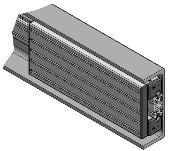

Wstępna koncepcja prowadnic osi X (regulacja toru w poziomie i pionie)
[ Dodano: 2011-09-22, 23:31 ]
Po przeanalizowaniu różnych rozwiązań wybór padł na system Item + Kanya(TABAL).
Układ rolkowej prowadnicy liniowej zamontowanej w ceowniku stalowym 270x95 o równoległych ściankach. Konstrukcja zwarta i szybka w montażu. (rys wpl01 i 02.jpg)
[ Dodano: 2011-11-27, 21:44 ]
Po dłuższej przerwie czas na kontynuację budowy :mrgreen:

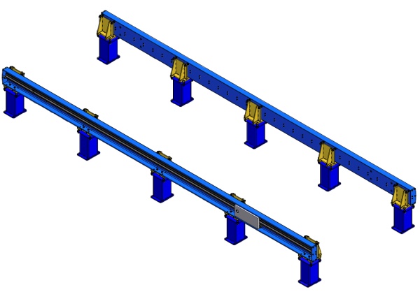

Ostateczna wersja nogi osi X. Regulacja poziomu, liniowości toru (wg sugestii kolegi CNCCAD) i prostopadłości ceownika prowadnicy (rys.: Noga osi X m.jpg)
Kompletny tor X (system ITEM+KANYA). (Oś X kpl m.jpg oraz Oś X kpl am.jpg)
[ Dodano: 2012-01-04, 14:11 ]
Dotarły nareszcie ceowniki UPE270 na osie X i profile 200x200x5 na podpory.
Oś X kpl am.jpg (43.51 KiB) Przejrzano 3461 razy

#24
Post napisał: HUD » 07 sty 2012, 21:50
Czy w ceowniku ścianka do której będzie mocowany profil aluminiowy będzie obrabiana ? Bo jak nie to nie, to mam obawy o dokładność w osi X.
Zastanawia mnie jak będzie ze sztywnością osi Y
Pokazał byś dalsze swoje prace
Pozdrawiam Krzysztof G.

Post napisał: cnccad » 07 sty 2012, 21:59
konstrukcja dość przyzwoicie wyglądająca a do złudzenia przypominająca oś "X" z maszyny firmy ZAKMET.
ale zakmet ma inne chyba prowadnice jak pamiętam.
Myślę że poprawek nie będzie za wiele o ile będą.

Post napisał: kolanoreki » 07 sty 2012, 23:37
HUD pisze:Czy w ceowniku ścianka do której będzie mocowany profil aluminiowy będzie obrabiana ? Bo jak nie to nie, to mam obawy o dokładność w osi X.
Myślałem o obróbce tej powierzchni na strugarce, ale nie znalazłem takiej gabarytowo w okolicy Wa-wy, aby obrobiła długi na ponsd 6.5m detal :sad:. Zakładam, ze uda mi się zniwelować nierówności powierzchni po pomiarze szczelin, szlifowanymi płytkami podłożonymi pomiędzy ceownik, a profil alu. Przy montażu wykorzystam interferometr laserowy do ustawienia liniowości. Jeśli prostoliniowość toru osi X nie będzie wystarczająca, to trzeba podzielić ceownik i strugać :cry: ...... Ceowniki wyglądają na dosyć dobrze wykonane, a profile alu Itemowskie raczej trzymają wymiary - w przymiarkach wyjdzie...
Prosze o opinie i sugestie :roll:
A może ktoś z Kolegów wie, gdzie jest dostępna długa strugarka :?: i mógłby podzielić się takową informacją?

cnccad pisze:do złudzenia przypominająca oś "X" z maszyny firmy ZAKMET.
- sporo jest podobnych rozwiązań na rynku - np. firma stigal, kilka osi widziałem również na targach, w tureckich wypakarkach- ogólnie zasada zasadę mocowania prowadnicy liniowej (innej niż szyna z wózkami) jest wszędzie podobna, ale szczegóły regulacji są trochę inne :neutral:. Oprócz poziomowania stóp, zastosowałem w miarę dokładna regulacja liniowości i możliwość korekcji niewielka kąta pochylenia ceownika do powierzchni bazowej.Powinno się sprawdzić :wink:
Co do firmy zakmet to szczerze mówiąc, nie widziałem jeszcze ich rozwiązania :???: czas nadrobić lekturę :mrgreen:

Post napisał: cnccad » 08 sty 2012, 09:07
nic się nie przejmuj liniowością prowadnicy.
Przecież zawsze możesz ja zrobić regulowana.
Z jednej strony dociągasz a z drugiej odpychasz i w ten sposób uzyskujesz liniowość.
Konstrukcja wydaje się być solidna więc powodzenia przy dalszych pracach.

Post napisał: kolanoreki » 08 sty 2012, 09:38
cnccad pisze:nic się nie przejmuj liniowością prowadnicy.
Właśnie dlatego najpierw chcę złożyć tor, sprawdzić parametry przesuwu i korygować regulacją. Ewentualnie jeżeli profil nie będzie przylegał równo do wewnętrznej ścianki ceownika UPE, pójdą w ruch podkładki.
