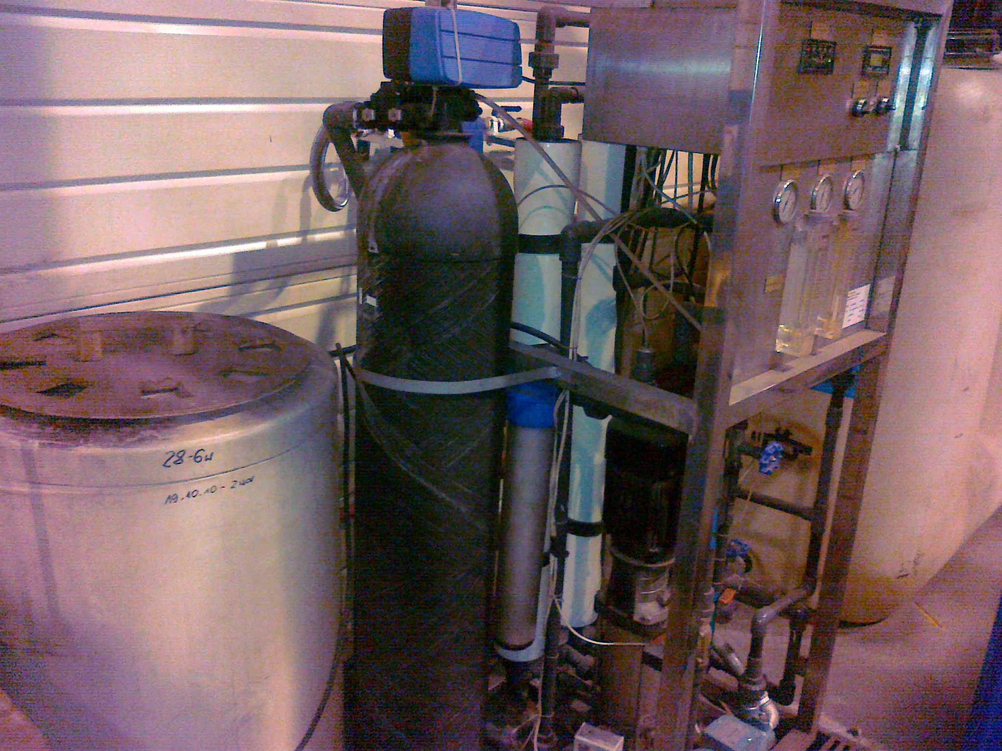

a czy filtry wymiany jonowej nie mogły by zastąpić osmozy?? koszt by był chyba niższy pytanie jak z parametrami wody uzyskiwanymi między jedna instalacja a drugą

10...20mm to jest dobry zakres dla vortex-u. Wiadomo , nim niżej się schodzi tym koszta też spadają ale czy warto w takim przypadku :?:
mam dostęp do używek , sprawnych pracujących. Ale nie polecę z jednej przyczyny.
Układ choppera jest tak stary że nie ma do niego już zamienników a naprawianie jest możliwe ale i kosztowne. Dać się da naprawić. Póki co są "sprawne". Ale i też długo stoją nie zasilone ( ok 3...4 lat ) i nie wiadomo co się stanie albo co się już stało z kondensatorami. Szkoda ryzykować.
Więc nie polecam.
@rokare
można zastąpić , ale jeszcze trzeba taką wodę zmiękczyć , oczyścić i utrzymać stałe ciśnienie.
Od jakości "parasola" wodnego i ilości wody zależy jakość krawędzi ciętej , zużycie dysz ...
więc coś za coś.
Widziałem że firmy jadą na "kranówie" i jest prawie wszystko ok. Ale to prawie to po roku wezwanie serwisu i wymiana kilkunastu elementów.
Może są palniki , układy które nie wymagają wcześniejszego przygotowania wody , ale co one są warte :?:

No właśnie chodziło mi o to że te filtry przede wszystkim zmiękczały wodę która szła potem na kotły parowe i jeśli by nie była odpowiednio zmiękczona kocioł by sie natychmiast zakamienił. W zakładzie gdzie kiedyś pracowałem mieli osmozę (do celów spożywczych) a na wszystkie cele techniczne były filtry wymiany jonowej bo wszyscy tłumaczyli że woda osmotyczna jest za droga woda niż z filtrów wymiany jonowej. tak czy siak przy jednej jak i drugiej metodzie zmiękczania wody było sporo wody odpadowej pochodzącej z płukania filtrów. tak więc z odpowiednim zmiękczeniem wody by nie było chyb problemu. jak i zapewnieniem przepustowości i ciśnienia które w przypadku filtrów wymiany jonowej pozostawało takie jak w instalacji wodociągowej (ale tego szczegółu nie pamiętam na 100%) jeśli by mieli koledzy jakieś szczegółowe pytania to mogę podpytać w tym zakładzie co się da.
nie znam dokładnych różnic miedz parametrami wody uzyskiwanej miedzy jedna instalacja a drugą, mogę dopytać.
a oczyszczanie wody z zanieczyszczeń stałych odbywało sie za pomocą filtrów świecowych przed filtrami wymiany jonowej.
po wpisaniu w google "filtry wymiany jonowej" w grafice można zobaczyć jak takie filtry wyglądają (dwa pionowe niebieskie pojemniki wykonane z kompozytu) nie podaje linków bo dużo informacji jest w necie na ten temat
Pozdro

no , jeżeli tak to faktycznie mogloby to się nadać.
to pozostaje jeszcze pompa ( i tu chyba nie ma problemu ) gdzie zachowie ona stałe ciśnienie.
Tylko z tego co się orientuję ( nigdy się nie zagłębiałem w ten temat mocno ) to zawsze są dorzucane pastylki w celu zmiękczenia. Podobno inne metody nie zdają egzaminu.
Ale jutro ( sobota ) będę na serwisie to podpytam co i jak z tą wodą ... żeby nie mieszać tu na forum.

te pastylki to była chyba zwykła sól kuchenna i służyła ona do usuwania kamienia z jednego filtra kiedy filtrował drugi, bo instalacja składała się zawsze z dwóch niebieskich kolumn wypełnionych jakimś granulatem kiedy jedna filtrowała to druga była płukana roztworem wody z solą w celu usunięcia (stąd sporo wody odpadowej) kamienia i te kolumny się przełączały na zmianę jedna filtrowała a druga sie płukała. ponieważ ta instalacja sie nie psuła i nie trzeba było naprawiać :mrgreen: to nie wnikałem szczegółowo w zasadę działania. ale jakby co to mogę dopytać tak jak mówiłem wcześniej. poza tym chyba widziałem te filtry w galerii któregoś z użytkowników watrejetów. stały gdzieś w tle zdjęcia ale teraz to już nie trafie czyje to były zdjęcia. to mógł by coś więcej o nich powiedzieć. tak więc jak jak przy cieciu wodą zdają egzamin to przy plazmie tez powinny :wink:
a i był dozowany w niewielkich ilościach chyba jeszcze jakiś płyn (chyba kwas solny) ale nie wiem kiedy i w jakim celu. jakby zadzwonić do jakieś firmy co tym handluje :mrgreen: to by powiedzieli co i jak. pewnie by nawet powiedzieli wszytko co klient chce usłyszeć żeby tylko sprzedać :mrgreen: nawet że te filtry to od razu wodę destylowana robią :lol:

witam jak poczytałem chwilkę to tych systemów jest ogrom (odżelazianie, Odmanganianie, zmiękczanie, itd itp.) wszystko zależy kto jaką ma wodę w instalacji i kto jakie parametry końcowe potrzebuje. system jaki był w mojej byłej pracy to taki mniej więcej taki jak ten http://www.uzdatnianiewody.com.pl/ecol/twin.html i tam płukanie odbywa się właśnie solą. generalnie chodziło mi oto że ten system powinien byc dużo tańszy w stosunku do osmozy, przynajmniej tak mi mówili w pracy bo z cen nie znam a ciekaw jestem ile wynosi różnica cena tych dwóch systemów względem siebie o przybliżonych lub takich samych parametrach.

Mniej więcej tak wygląda zespół do przygotowania wody:
Można może i to uprościć ale kosztem tego jest zwiększenie zużycia palnika , dysz , elektrod etc.
Są w sumie dwie pompy , ha ścianie dwa zwykłe filtry , zbiornik ....

....hmmmm.... nie wygląda to na aż tak skomplikowaną instalację....
