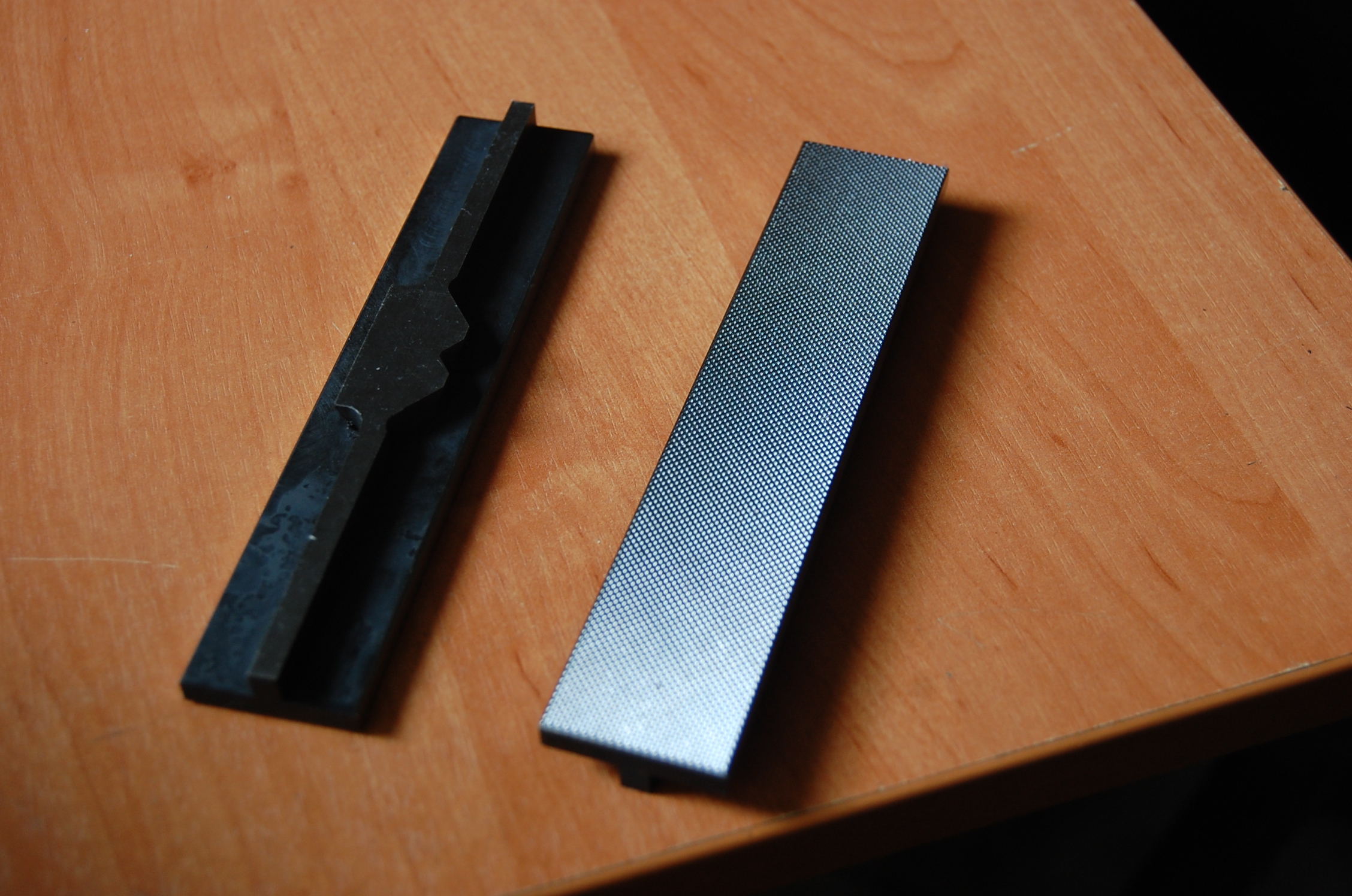

Post napisał: kamar » 11 maja 2016, 16:51
Dobry subik nie jest zły :)
Świeżo pisany zrobił śliczną moletkę .

Post napisał: IMPULS3 » 11 maja 2016, 18:37
kamar pisze: Dobry subik nie jest zły :)
Ależ ja doceniam, nie bez powodu zawsze sępię jak tylko mogę. :) Ten też chętnie przywłaszczę. :)
Suby przegrywają tylko z dedykowanymi programami, ale trudno się dziwić. I dobrze że suby są bo gdyby ich nie było to sens robienia prostych pojedyńczych prac byłby marny na tych maszynach.

Post napisał: kamar » 12 maja 2016, 18:24
syntetyczny pisze: ale nie do wszystkiego go trzeba ;)
I nie wszystko zrobi :) (vide moletka wyżej)
