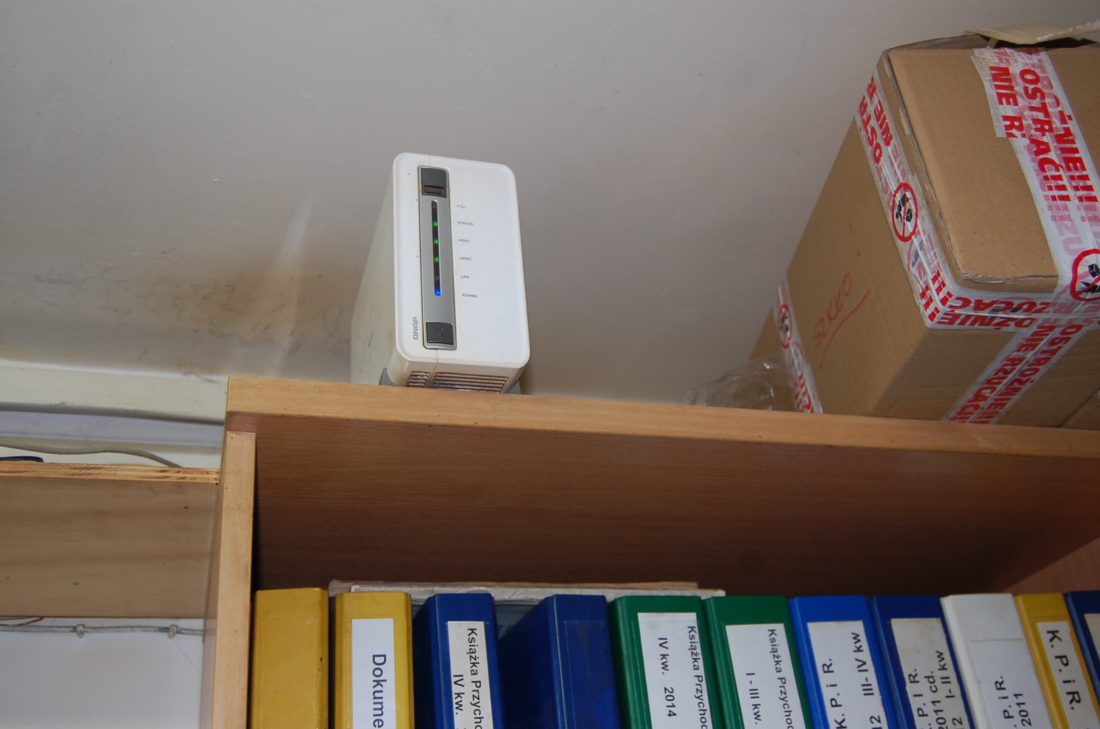

Post napisał: kamar » 03 maja 2016, 06:03
IMPULS3 pisze:Tak się robi, ale nie zawsze się zdąża. :)
Jeszcze ze dwie takie akcje i będzie dwudyskowy serwer z automatycznym kopiowaniem :)
Np. takie cóś.

kamar pisze:będzie dwudyskowy serwer z automatycznym kopiowaniem :)
Pamiętam, pamiętam, było o tym w którymś temacie. :)
Tragedii nie ma, bo te moje programiki to raczej z serii prostych, nektóre mam tylko nie dopieszczone a z resztą w miarę szybko piszę jak mi coś potrzeba. :)
