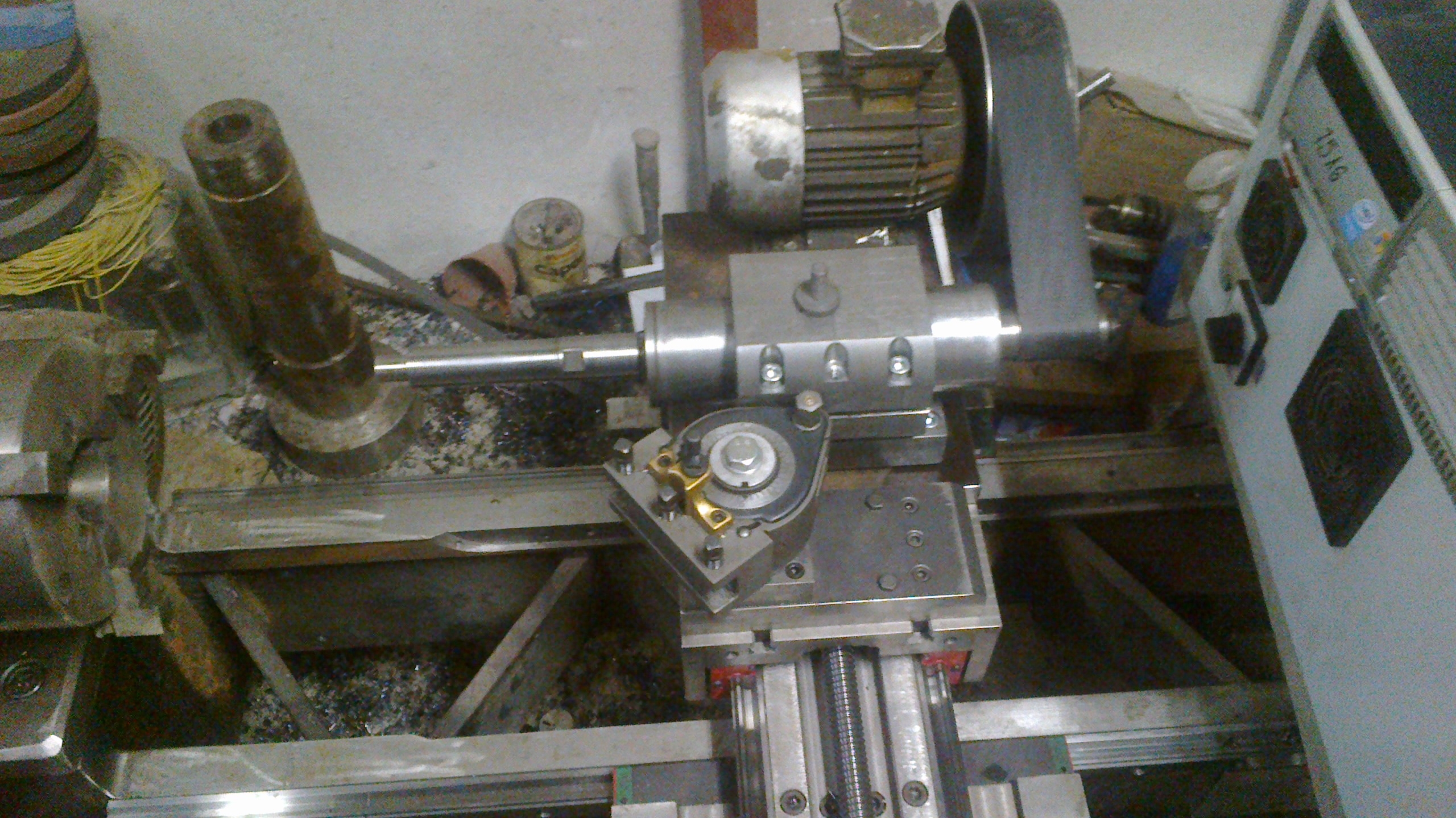

#166
Post napisał: IMPULS3 » 16 sty 2014, 18:29
251mz pisze:Wyjmij kulkę z któregoś wózka i kup o wymiar większe...
Jeszcze nie zbyt mocno szukałem ale wychodzi na to że nie jest to takie proste, bo kulki nie są w dowolnych wielkościach produkowane...
A po za tym to coś sobie ulepiłem dodatkowego. :)

Post napisał: kamar » 16 sty 2014, 18:37
Ooo, szykuje sie otworówka :) Masz na niej trzy osie ? Jeśli tak do buduj obciąganie !

#168
Post napisał: IMPULS3 » 16 sty 2014, 19:14
kamar pisze: Masz na niej trzy osie ? Jeśli tak do buduj obciąganie !
Nie ma 3 osi, i chyba za mało szlifuję otworków żeby dodawać dodatkową oś, choć kto wie co z czasem będzie trzeba. :) Na razie zrobię jakieś mechaniczne ramie i nim będę diamentował. (powinienem napisać inną nazwę równania ściernicy, ale trochę się wstydzę. :) )

Post napisał: Tomciowoj » 16 sty 2014, 19:23
IMPULS3 pisze:..będę diamentował. (powinienem napisać inną nazwę równania ściernicy, ale trochę się wstydzę. :) )
Tak jak kiedyś w firmie, w której pracowałem, świeżo upieczony konstruktor, podczas rozmowy usłyszał o obciąganiu, czego to już nie dosłyszał bo zaczął chichotać niczym panna przed konsumpcją. :smile:
Jakiej grubości blachy są na suporcie? Chyba u mnie też pomyślę nad wózkami z boku, bo jak nałożę szynę z wózkiem + płyta na wzdłużnym na to szyna z wózkiem + płyta na poprzecznym to mi się robi kanapka koło 160 mm :???:

Post napisał: kamar » 16 sty 2014, 19:25
IMPULS3 pisze:[, ale trochę się wstydzę. :) )
Typowy zolnierz - wszystko mu się kojarzy :)
Co do obciągania ściernicy , otworówka to nie zewnętrzna, nie da się zabielić (masz bez skojarzeń) co jakiś czas, zbyt szybko się ścierniczka zużywa. Dwóch otworów na tych samych nastawach nie zrobisz.
