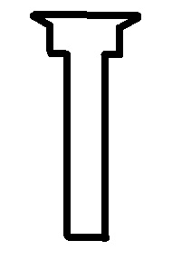

251mz
Posty w temacie: 15
Posty: 4540
#76
Post napisał: 251mz » 02 paź 2014, 23:37
ProCoPrint3D pisze:Tak wygląda dzisiejszy montaż.
Jeśli dobrze widzę to wałki z podporami są przykręcone do bazy za pomocą imbusów z łebkiem stożkowym...
Jeśli faktycznie tak jest to jest to książkowy przykład błędnego montażu...

#77
Post napisał: ProCoPrint3D » 02 paź 2014, 23:48
251mz pisze:Jeśli dobrze widzę to wałki z podporami są przykręcone do bazy za pomocą imbusów z łebkiem stożkowym...
Nie one mają wpust a na górze stożek, baterie mi się ładują więc nie zrobię fotki tych śrubek ale takie dostałem razem z wałkami.
[ Dodano: 2014-10-02, 23:53 ]
to tak wygląda.

251mz
Posty w temacie: 15
Posty: 4540
#80
Post napisał: 251mz » 03 paź 2014, 18:21
ProCoPrint3D pisze:to tak wygląda.
Mogę prosić o fotkę z profilu łebka śrubki..
Szczerze to takich nie spotkałem...
