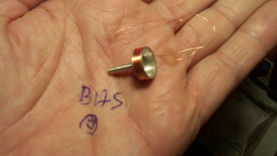

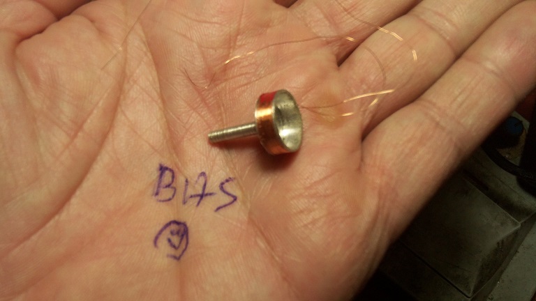

No przecie w mikronach :) Kolega patrzy i nie widzi :) Już pomijam mechanikę ( drut odzyskany tak nawijany zrobi po jednym przejściu wielki burdel) Główną zaletą wedm na tracony drut jet jednokrotne przejście przez detal. Posuwa się wolno i wypala bardziej niż molibden.
To nie przeszkadza bo idzie na złom. Powtórnie puszczony traci te zalety. Molibden, przy takiej prędkości, upali się przy kontakcie z materiałem. I wyobraź sobie przewlekanie przez otwór ? Przecina w połowie czy przewija do końca ?
przewleczenie drutu molibdonowego o tak wielkim rozmiarze to PESTKA ,to sztywny bardzo twardy drut [to nie mosiądz ] ,chopie ! ja nawijam cewki drutem 9MIKRONÓW zwój przy zwoju ,nawijam cewki również płaskim ,sprasowanym drutem 0,14x0,07mm na aluminiowych korpusach o średnicy 9mm zwój przy zwoju dwie lub cztery warstwy ,nawijam cewki drutem miedzianym emaliowanym 10 mikronów po 150 zwojów jedna cześć cewki i 150 zwojów druga część cewki na tym samym korpusie w przeciwnych kierunkach .A ty mi mówisz 0,19 drut molibdenowy to trudność ogromna ,nie żartuj sobie chopie !
Nastepna sprawa : NIE MOŻNA DOTKNĄĆ MOLIBDENEM DO MATERIAŁU ,do tego służą POMIAR PRĄDU Z HISTEREZĄ -ODCIĘCIE PRZESUWU DRUTU DO MATERIAŁU NATYCHMIAST PO PRZEKROCZENIU DOPUSZCZALNEGO NATĘŻENIA PRĄDU DLA DRUTU TNĄCEGO ,nie wtedy gdy nastąpi ZWARCIE ! przed zwarciem ! tak to ma działać ! To że informacja do sterów pc płynie jako zwarcie NIE OZNACZA ŻE DRUT DOTKNĄŁ BEZPOŚREDNIO MATERIAŁU ale NASTĄPIŁ ZBYT DUŻY PRZYROST PRĄDU ,NATĘŻENIA PRĄDU W OBWODZIE ,
Kolejna sprawa : Film pokazuje plastikowe badziewie ,mało sztywne [ bardzo mało ] ale to nie oznacza ,że przy małej prędkości przesuwu i małych DRGANIACH UKŁADU MECHANICZNEGO co za tym idzie dokładność na poziomie KILKU MIKRONÓW z tego plastikowego badziewia jest w stanie WYNALAZCA osiągnąć ,co pokazują kolejne filmy
PROSZĘ PANA .....! :) :mrgreen:

to zależy jakie rzeczy robisz ,zamiast tego krokowca ,trzeba dać serwomotor Chopie i zapiernicza drut do początku z prędkością 5000obr na minutę ,wszystko :)
Ostatnio zmieniony 12 kwie 2026, 21:14 przez bas01, łącznie zmieniany 1 raz.
